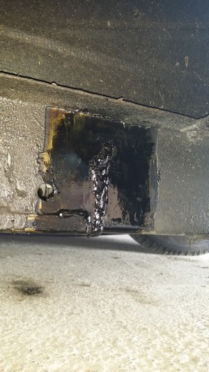

Voici la photo concernant la fissure de mon chassis.(avec une réparation de première urgence pour limiter la casse) J'ai du mal à comprendre comment un véhicule qui n'a pas souffert puisse présenter une telle fissure( jamais de choc, chassis galvanisé et blaksoné)
J'ai opté à l'époque pour un véhicule neuf plutôt qu'une occasion pour être tranquille, je me rend compte aujourd'hui qu'il n'en est rien...Très décevant!

Etait-ce une fissure ou un arrachement de métal suite à choc ou contraintes ? Peut-on mesurer l'épaisseur du métal à cet endroit ?
Fallait-il faire une soudure ? Un renfort boulonné devrait mis en place pour consolider le tout.
Perso, je me mettrais pas cette affaire dans la mémoire de l'assureur et encore moins chez nos "experts" que je considère comme des ferrailleurs en cols blancs. Ils appliquent des procédures faites pour eux et non pas pour le client. Avec eux, il faut s'attendre au pire et impossible de les arrêter quand tout est lancé.
Je pense que si la réparation est faite par un bon professionnel, le risque d'avoir un agrandissement de la fissure s'annule. Néanmoins, il serait bien d'en connaitre la cause et de regarder consciencieusement tout le châssis pour éliminer toutes amorces éventuelles de rupture.

Un changement de chassis revient à combien en moyenne?, Marcassus sport à Toulouse que j'ai contacté me parle d' un coût d'environ 24000€ pour la main d'oeuvre( le prix du chassis lui même resterait raisonnable)

Si on compte un mois de travail en tout, soit l'heure de main d'œuvre est exorbitant, soit ils prévoient très large...si on établit une devis prohibitif, c'est qu'on ne souhaite pas faire le travail...
Le châssis en lui-même vaut moins de 2000 €, coût de transport et d'emballage inclus (oui, parce qu'il faut leur retourner la caisse en bois...après ils font des châssis avec...), et je pense qu'un mois de travail est suffisant, démontage, réparation ou amélioration (et oui, il y a toujours des choses à réparer ou à améliorer) et remontage doit suffire soit environ moins de 10.000 € de sueur.

Dans le département 71, il y a un bon professionnel spécialiste MORGAN, le garage BOBIN. Il serait intérressant d'avoir son avis technique et une approche coût sur cette affaire.

Un conseil qui n'engage évidement que moi : ne surtout pas mettre un expert au milieu sauf contraint et forcé.
Le principe de précaution ayant fait des ravages, experts, préfecture, DRIRE, assurances et autres en demanderont toujours plus et exigeront une Morgan comme même le constructeur est incapable d'en faire. Alors autant faire (ou faire faire) le travail correctement en bon père de famille.
+1 pour Bobin qui un très bon spécialiste de confiance. Vu l'importance du chantier, autant croiser les avis.

il y a aussi Philippe Bouleau du côté de Tours qui est spécialisé "Morgan" depuis quelques années & qui a déjà fait ce genre de travail, le gars est sympa et serviable ça vaux le coup de lui demander un devis, c'est vrai que 24000€ représente une somme énorme en rapport de la valeur du véhicule mais mettre à poil une Morgan et remonter est un sacré boulot et réserve surement des surprises et pas que des bonnes
