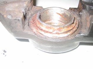

On ne gratte rien sur ce type de pièces, on nettoie chimiquement pour voir si c'est encore récupérable, sinon on change, et un piston neuf chez Girling vaut entre 10 et 20 € pièce selon que l'on prends un normal ou traité "stainless"

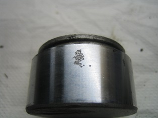

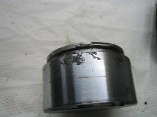

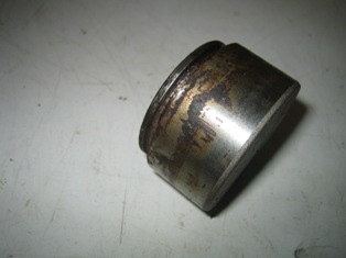

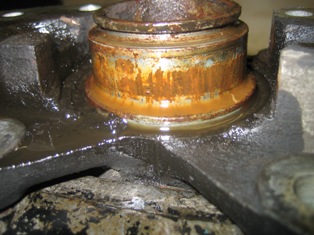

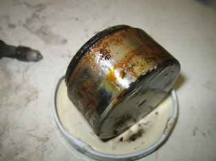

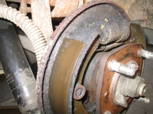

Alors images retrouvées dans mes archives pour illustrer :
Voilà à quoi cela peut ressembler, plus de soufflet protecteur, la rouille fait son entrée en grande pompe....
Travail pour sortir le piston, facile à dire à faire c'est autre chose....
Un piston...mort...
Avant nettoyage, on y croit toujours....
Après nettoyage, le verdict tombe : poubelle....
Un autre pour être sûr qu'il faut le jeter...
Vous avez vu l'avant, quand à l'arrière cela ressemble à ça, il faut beaucoup d'abnégation pour osez conduire, savoir prier Saint Girling, Saint Lookheed, Saint Ate, etc...bref tous les Saints du freinage et y croire !

+8/83 a écrit :.. perso j'utilise du 0 à l'huile quand ils sont en bon état et acheter du neuf au prix de l'or ...
Bar_01.JPGVoilà à quoi cela peut ressembler, plus de soufflet protecteur, la rouille fait son entrée en grande pompe....
Bar_03.JPGTravail pour sortir le piston, facile à dire à faire c'est autre chose....
Bar_02.JPGUn piston...mort...
Bar_04.JPGAvant nettoyage, on y croit toujours....
Bar_05.JPGAprès nettoyage, le verdict tombe : poubelle....Bar_06.JPGUn autre pour être sûr qu'il faut le jeter...
Bar_07.JPGVous avez vu l'avant, quand à l'arrière cela ressemble à ça, il faut beaucoup d'abnégation pour osez conduire, savoir prier Saint Girling, Saint Lookheed, Saint Ate, etc...bref tous les Saints du freinage et y croire !
On dirait des étriers de tr3, mais même avec les soufflets protecteurs la rouille finie par arriver peut être à cause du liquide de frein qui se charge en eau et que l'on devrait vidanger tous les deux ans ou la condensation sur des véhicules qui roulent pas assez :idea: :idea: :idea: j'ai monté des pistons inox à voir dans le temps :!: :!: :!:
