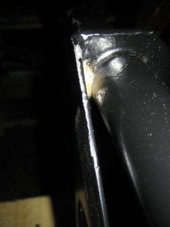

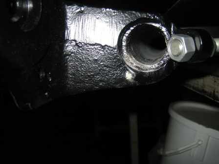

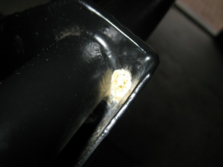

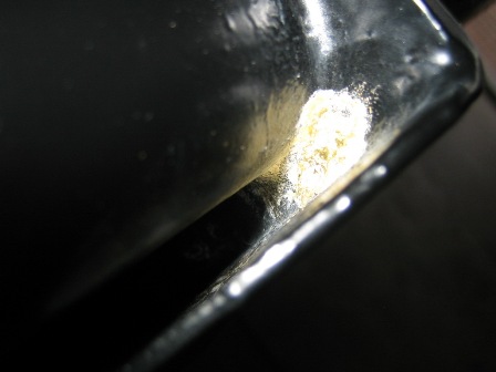

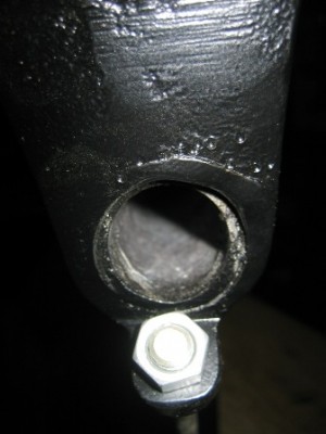

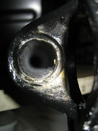

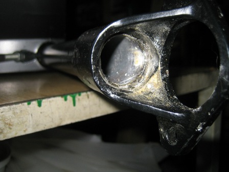

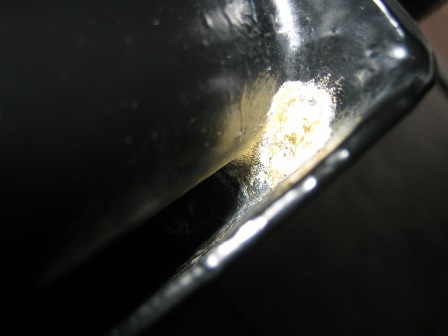

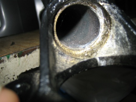

Par où tu veux, tu peux passer assez facilement, pour moi, peu importe le produit que tu choisiras, l'essentiel sera de le pulvériser aussi loin que possible, explications en images :
Comme on peut le voir sur les photos, en direct de la MMC, c'est livré pas peint dans les tubes, la peinture s'arrête à l'entrée des trous, sur une photo, on voit bien le fonds du tube sans la moindre goutte de peinture...même à l'extérieur, aux soudures, sur un simple coupe de chiffon, la peinture s'est envolée...
Comme je dois repeindre le chassis, le cross head sera du voyage avec un minimum de préparation.
Sur les machines encore toutes montées, vous n'allez pas démonter tout le train avant pour mettre un coup de barbouille ou autre, seule solution, pulvériser un anti-rouille à l'intérieur des tubes supérieurs et inférieurs des deux côtés.

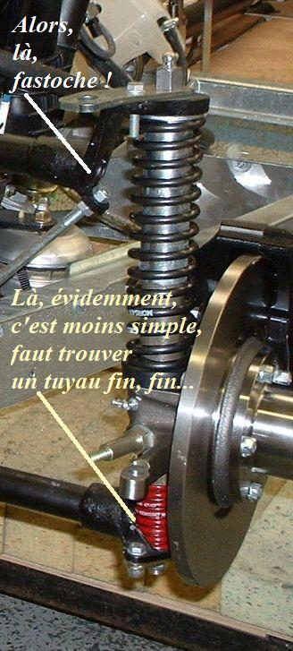

Ben oui d'accord, mais sur tes photos, le cross head il est nu et posé sur la table de ta cuisine.LOU01 a écrit :Par où tu veux, tu peux passer assez facilement,...CorsaRed a écrit :Par ou on peut passer?....
Quand il est là ou il doit être, devant le moteur et derrière le radiateur, avec les suspensions en place, c'est un peu moins facile d'accès.
Avec un tuyau capillaire, peut-être?!

La seule chose qui peux te géner, c'est les ressorts qui sont devant....mais pour passer une buse alongée de bombe aéorosol, cela devrait le faire, as-tu plier les genoux pour voir derrière la roue ?
Parce qu'il est vrai que pour moi, sur l'établi, j'ai pas trop de souci...

La Taupe a écrit :LOU01 a écrit :P'tite photo pour la route...
Je vois que mes photos ont trouvé une utilité
Je garde tout, un réflexe....d'ailleurs heureusement, j'en n'avais pas d'autre sour la main pour le Corsaire qui voulait tout voir sans rien payer....
