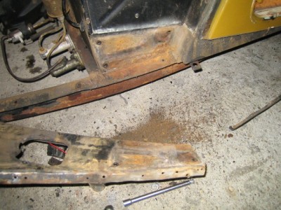

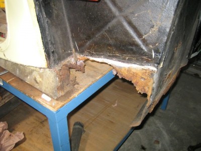

Je confirme tout ce que dis notre Taupe, au démontage de mon bolide, une grande frayeur a parcouru mon échine à la découverte de cette usine à rouille qu'est cet endroit.
Pas de dégâts irréparable pour moi mais un ami qui restaure un tourer 1973, au secours, que de la poussière, bien maquillée.....
Le chassis, enfin ce qu'il en reste.....
La cloison pare-feu, normalement, là où on voit la table, il y a de la ferraille.....

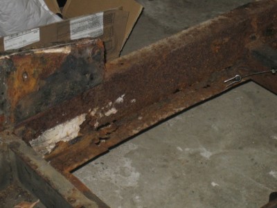

Mon chassis et sa cloison pare-feu, rouillés, certes, mais en surface seulement....
