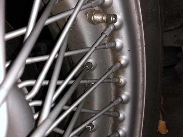

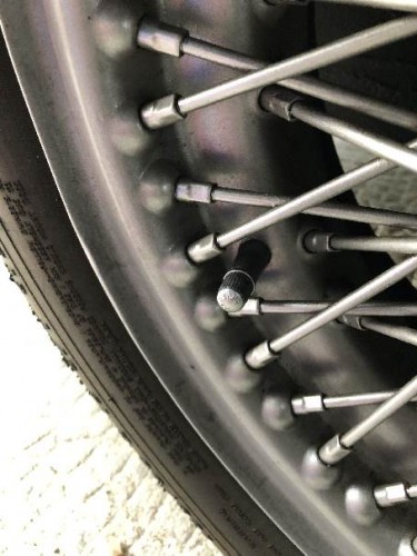

> voir les deux photos de mes deux type de jantes, quelqu'un peut il me confirmer qu'elles sont tube type ou tubeless (pour les deux plus recentes, mais lesquelles). Il y en a deux avec la valve avec ecrou
et deux avec la valve sans ecrou;

En examinant la photo la valve semble solidaire d'une chambre et traverse la jante ,les valves tubeless en caoutchouc sont enfoncées en force avec un bourellet de chaque côté pour assurer l'étanchéité ,pour vérifier tu dégonfles un peu ton pneu et tu pousses sur la valve tu vas voir si elle s'enfonce :idea:

Toucan a écrit :Quelqu'un pour me dire si les jantes sans écrou sur la valve sont tube type ou tubeless ??? :?:
Ben oui mais ça ne prouve pas grand chose. D'aucuns montent des chambres sur des jantes tubeless, donc ce n'est pas le type de valve qui certifie le type de jante.

Morris, j'ai degonflé à 0 et poussé comme une bete sur la valve... Ca bouge pas. :?: Ca serait du tubeless sur ces deux là? C'est pas exclu :?
Le juge de paix sera lorsque je changerai les pneus; Je commencerai par ces deux là histoire de ne pas acheter des chambres pour rien. Ca tombe bien, ils sont à l'arriere.

De ce que je vois, ces roues sont des tube type, pas tubeless, c'est sûr.
On différencie les deux types à l'intérieur de la jante, si un bourrelet existe entre le bord extérieur de la jante et l'intérieur ce sont des tubeless.
Mais tes photos nous montre bien des jantes d'un temps où elles n'existaient en tubeless.
