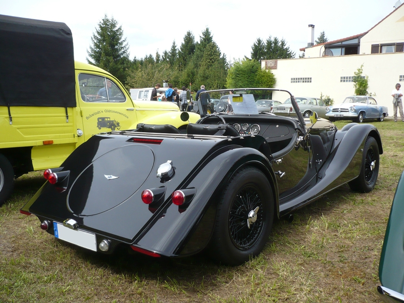

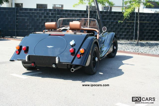

Re: comment monter une roue de secours sur 4/4 sport
Quelques captures d'écran:
Ca a l'air d'être vissé ou riveté. La modif semble accessible.
Ca à l'air d'être embouti. La modif se complique nettement.
Est-ce comme ça sur les modèles "Sport" ??
La platine de fixation de la roue de secours
Voilà ce que j'ai trouvé comme images pour l'emplacement de la roue de secours des 4/4 2011 :
Ce qui implique un gros chantier en carrosserie.
