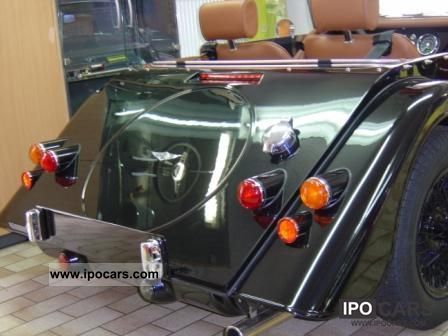

Voilà ce que j'ai trouvé comme images pour l'emplacement de la roue de secours des 4/4 2011 :
Ce qui implique un gros chantier en carrosserie.
