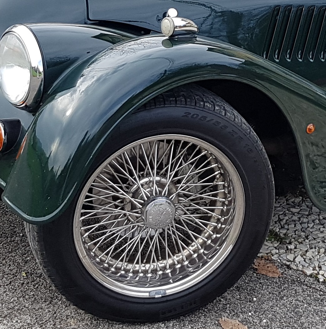

Jusqu'à présent je me contentais de nettoyer l'extérieur avec un chiffon, une brosse à dent et un jet d'eau: elles sont nickel ! Mais comme maintenant je dispose d'un garage avec fosse, j'ai décidé d'aller plus loin et de retirer les roues.
J'ai commencé par l'avant: impeccable des deux côtés intérieur et extérieur.

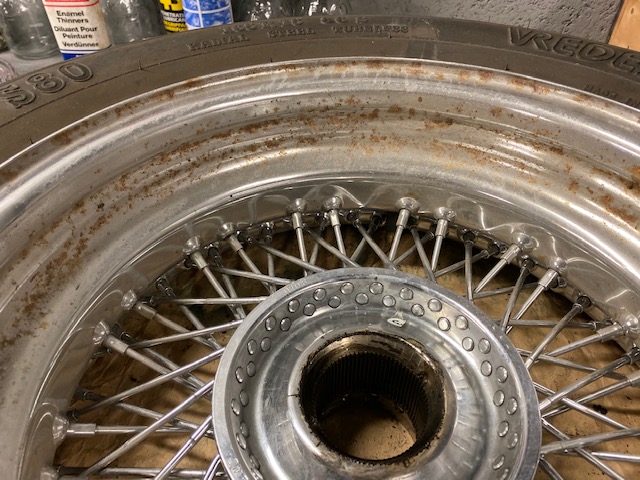

Mais la surprise est venue de l'arrière:

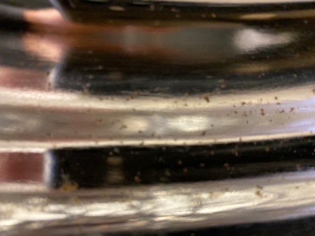

Assez impressionant mais en utilisant un produit du genre "ça-va-seul" pour métaux (cela me fait penser au Sidol pendant mon service militaire...) et en frottant fort, la grosse partie disparait. Mail il reste des traces:
En grattant encore un peu plus, je parviens à éliminer ces traces une par une (il y en a des centaines.....!). Mais si elles disparaissent de la vue, je les sents encore au toucher. Je pense donc que l'intérieur de ces 2 jantes est "piqué" et que cette rouille superficielle reviendra.

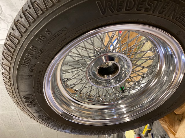

Et après un après-midi de boulot:
Un truc pour protéger à plus ou moins longue échéance ? J'ai mis un peu de WD40 mais la poussière attache bien sûr.... Mais bon, il n'y a qu'à essuyer.

Je ne pense pas qu'il s'agisse de jantes en acier chromé, mais bien d'inox (alliage comprenant entre autre 50 % de fer, un minimum de 10,5 % de chrome et un maximum de 1,2 % de carbone).
