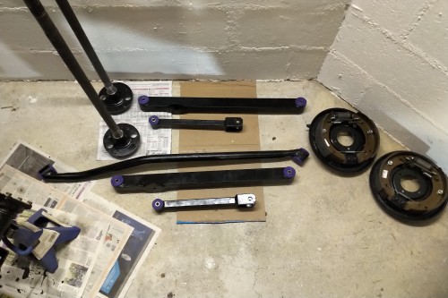

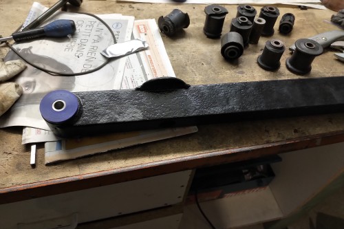

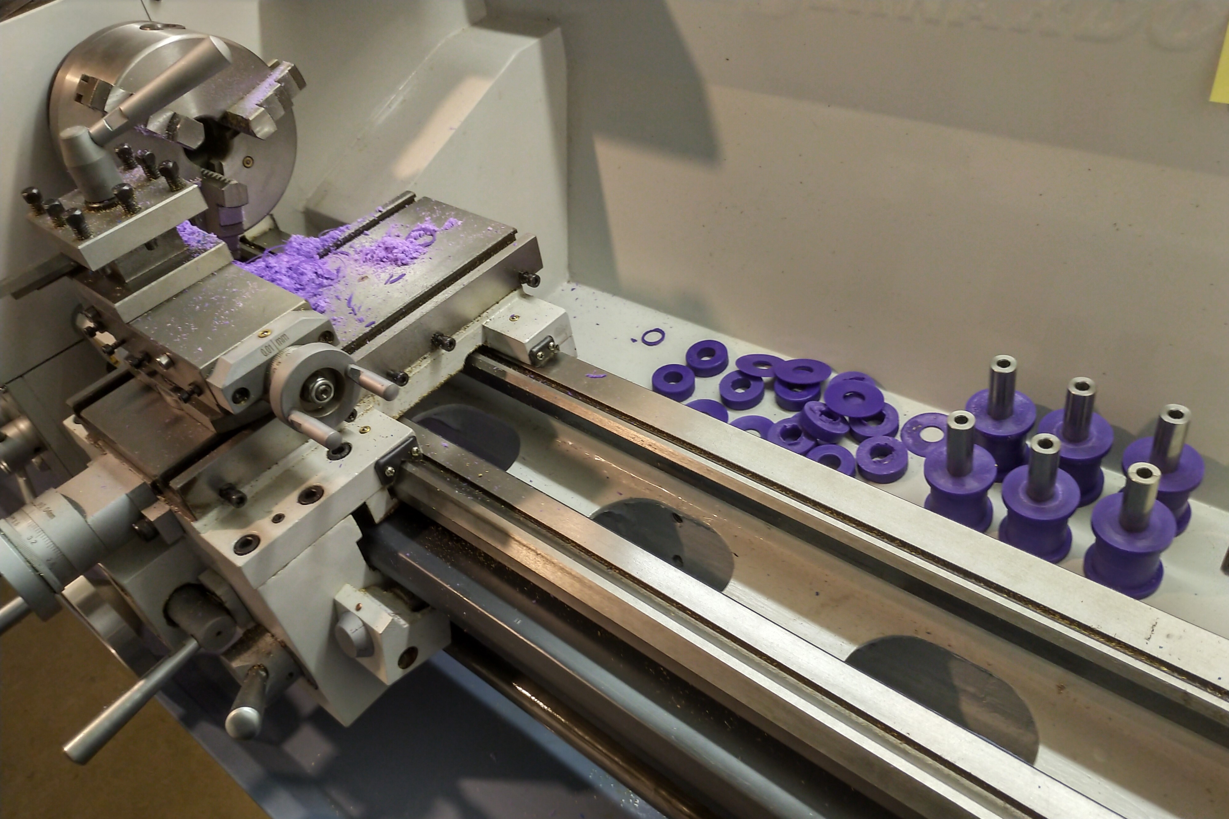

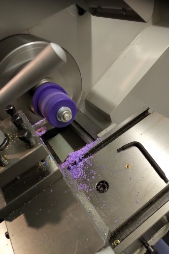

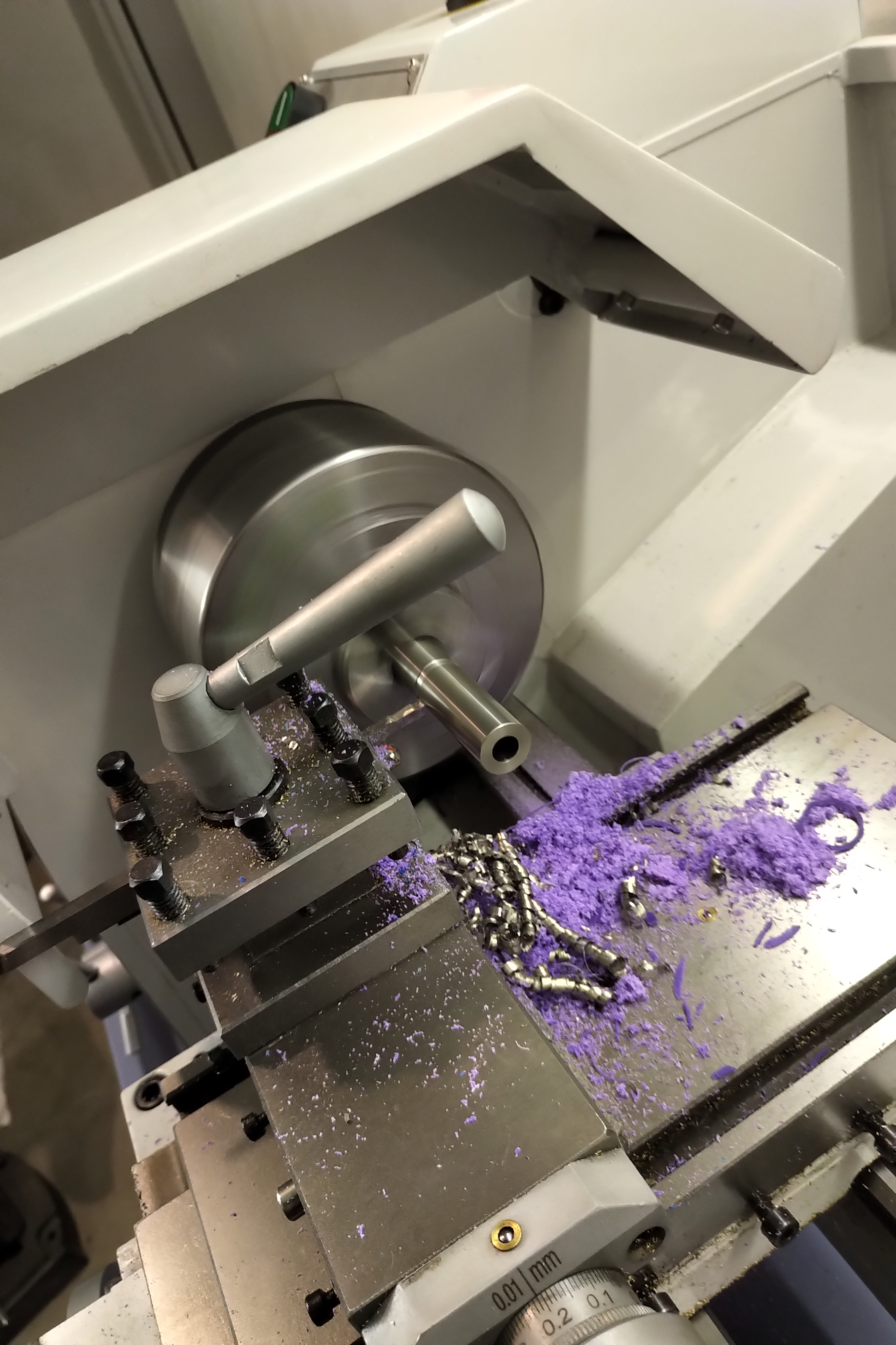

En 2019 j'ai quasi entièrement restauré une Panther Kallista de 1987 et il m'a fallu changer tous les silentblocs.
Ils sont très difficilement trouvables en traditionnel et introuvables en polyuréthane.
Comme je suis un fervent adepte de cette matière moderne pour des silentblocs j'ai dû approvisionner des silentblocs dits UNIVERSELS après avoir pris les dimensions des anciens après démontage et je les ai repris au tour afin de les mettre aux bonnes cotes, à la fois pour le polyuréthane et pour le centre en acier.
Je m'étais fourni chez Powerflex qui a de très bons produits, merci encore Messieurs les Anglais:
https://www.powerflex.co.uk/
Leur distributeur Frenchy est GT2I si je me souviens bien.
Quelques petites pics:
Voilà mon retour d'expérience concernant ce sujet.
Pierre-François

Et j'ai oublié de dire dans mon message que je ne suis pas garagiste mais simplement un bricolo du dimanche.
Pierre-François
- Messages : 4649
Re: Kit silentblocs polyuréthane
Avec un outillage pareil c'est tous les jours dimanche pour bricoler!
f5bqp
- Pilote de kart
- Messages : 85
- Enregistré le : 16 oct. 2018, 08:27
- Le bolide : 4/4 2017
- Ma région : Dourdan (91)
Ça aide bien pour la "bricolerie" ...
Ce tour m'a bien sauvé la mise pour le remplacement de ces silentblocs.
Pierre-François
- Messages : 3485
Félcitations , le tour est magnifique !!!!
A coté le mien est une antiquité et idem pour ma petite fraiseuse...... mais nous sommes tellement habitués l'un a l'autre que avec l'habitude je les trouve trés suffisants pour mes tréééééééés médiocres talents en la matière .
