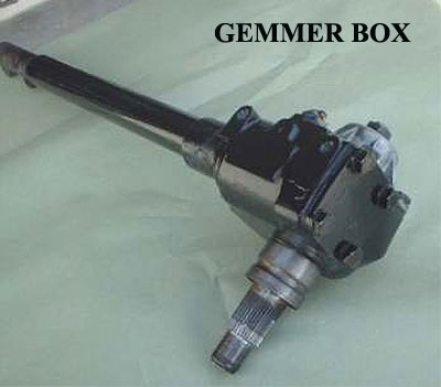

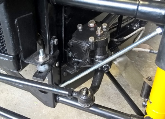

En effet pas simple de trouver un boitier Gemmer.
Peut-être chez G.E.E ltd, Terry Foxen est un vrai spécialiste.
1984 a été une année charnière où l'usine est passé du Burman au Gemmer, jette un œil à ton boitier avec un peu de chance....
le Lien de Enter34 vers GomoG permet de voir un Gemmer, je remets l'image pour comparaison, j'espère que Lorn Goldman ne m'en voudra pas.
Voici une photo du Burman monté dans mon Tourer:
Boitier Burman.jpg (147.06 Kio) Vu 5933 fois
et le boitier Gemmer:
Gemmer box.jpg (28.67 Kio) Vu 5933 fois
