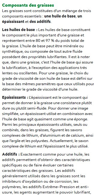

N'oublions pas que les graisses automobiles sont composées d'au moins 80% d'huile.
Et sur les Morgan équipées de crémaillères de direction, celle-ci n'est pas située loin du radiateur qui doit la réchauffer.
Extrait du document en lien:
