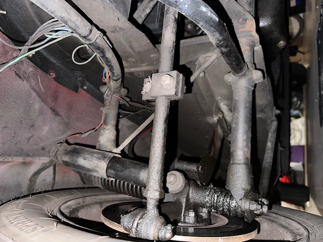

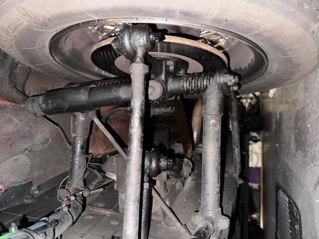

En inspectant le dessous de ma MORGAN 4/4 de 1992, j'ai vu que l'ensemble du train avant est plein de lubrifiant. Pouvez vous me dire si c'est une fuite des amortisseurs, un trop plein de graisse, autre (?) ?
L'amortisseur est dans son état d'origine ou manque t'il quelque chose car je n'en ai jamais vu de pareil ? ils n'ont à priori jamais été remplacés sur mon suivi, ils ont plus de 95 000km, donc futur chantier.
Merci

Les amortisseurs de ton 4/4 semblent être dans un état correct et pas particulièrement gras.
Ta voiture doit passer régulièrement le CT , tous les 2 ans, à priori compte tenu de son âge, si tes amortisseurs sont faiblards ça devrait apparaitre sur le bilan du contrôle avec une contre visite le cas échéant.
Par contre les ressorts de rebonds , les portes-fusées et les rotules de directions méritent un bon nettoyage, ne serait-ce que pour éviter que la graisse ne partent sur les disques.
Perso je nettoie après chaque graissage du train avant et j'ai ajouté des protections pour éviter toute projection de graisse.
On en parle ici:
viewtopic.php?f=2&t=1771

Rien d'alarmant .... c'est juste un peu gras ensuite des graissages réguliers des KingsPins et des rotules de direction , les miens sont dans le même état et ça les empèche juste de rouiller .
Un coup d'essnce au pinceau et il n'y paraitra plus , par contre faut graisser à nouveau aprés nettoyage .
Pour les Amortos faut démonter afin de vérifier s'ils amortissent car il est trés possible qu'ils soient encore en bon état .
Bon courage !!!
Bon courage !!!

Merci me voilà rassuré
