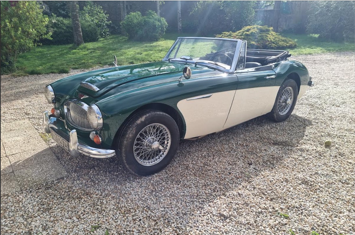

Messagepar KBIO » 01 mai 2025, 09:11
Salut !
Pour info , j'ai mis mes plus fins limier du milieu professionnel , de France de Navarre et d'outre Manche sur le morceaux et il est impossible de trouver un équivalent à cette satanée crémaillère de 3000 balles ! Des escobars qu'il vaut mieux considerer avec prudence chez Morgan !!
Pas d'inquiétude , si ça s'aggrave , le jeune mécano qui entretient mes voitures démontera la crémaillère et refera des bagues à bonne dimension. Coût estimé = +/- 300 € dans le pire des cas. Fingers in the nose comme ils disent la-bas !
Comme quoi , faut pas toujours croire que la beauté de la vitrine fait la qualité du produit .
Mais comme il fait beau et qu'il faut partager , je roulotte avec ma vielle copine qui ne demande que ça de puis qu'elle est ressortie de chez le carrossier ! (encore un vieux de la vieille qui rend son tablier) !

J'adore cette Healey!(il parait que ça chauffe bien les pieds en été...? ) :lol:
