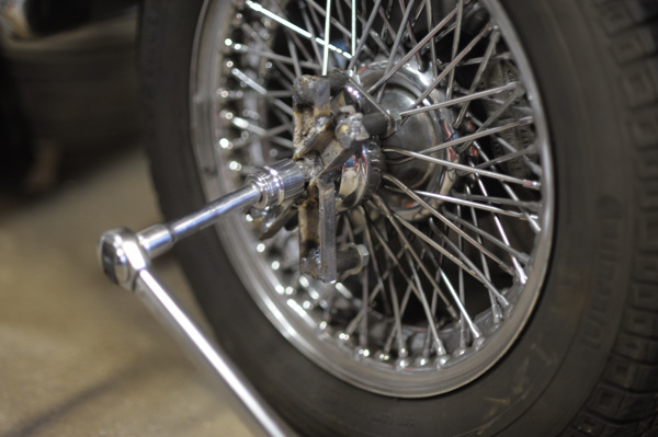

Il y a un truc (encore un) qui me chagrine depuis longtemps : le serrage (ou le desserrage) des roues à grand coup de marteau. Outre le fait qu'il y a toujours le risque, un jour ou l'autre, de faire porter le marteau sur l'aile ou sur la jante si on se loupe, mécaniquement, ce principe m'a toujours semblé être un hérésie.
En cherchant sur le net, on trouve un système outre manche avec un très long bras de levier, mais sans contrôle du couple de serrage, et un système manifestement très bien foutu en Allemagne usiné dans de l'alu. Mais de l'alu vendu au prix de l'or.
Alors, toute réflexions faites, je me suis bricolé cette après midi en 1 heure un petit outil avec 2 bouts de ferraille, 4 boulons, 4 bouts de PVC et une vielle douille en 1/2. Esthétiquement, c'est pas top, je vous l'accorde. Mais une fois une couche de peinture passée, ça ira très bien pour compléter l'outillage du garage. Cette fois, je peux serrer mes roues au bon couple sans violence et sans risque.

Messagepar CorsaRed » 01 mai 2011, 02:07
Ça semble être un très bel objet ! Bravo !
Mais, en fait, on ne voit pas précisément comment il est gaulé. D'autres photos, peut-être?
Et au fait, quel est le couple de serrage?
Et y-a-t-il une valeur angulaire de serrage, si on préfère cette méthode?

Messagepar Le Canut » 02 mai 2011, 19:37
CorsaRed a écrit :Ça semble être un très bel objet ! Bravo !
Bel objet ? probablement de nuit dans un tunnel pas éclairé. Mais, bon, utile et pratique, c'est le principal.
CorsaRed a écrit :Mais, en fait, on ne voit pas précisément comment il est gaulé.
2 ferrailles en U qui sont soudées en X assez plat avec 4 fers rond qui viennent de chaque côté des oreilles des papillons de roues. sur ce X. Sur chaque fer rond, j'y ai mis un bout de tuyau en polyéthylène pour protéger les chrome. Enfin,une douille en 1/2 pour recevoir la clé dynamométrique.
Il faut pas mégoter sur la section des ferrailles : le premier "outil" que j'avais fait était avec un fer plat (de belle dimension). Il a plié bien avant d'atteindre le couple souhaité :oops:
CorsaRed a écrit :D'autres photos, peut-être?
sous qq jours
CorsaRed a écrit :Et au fait, quel est le couple de serrage?
d'après ce que j'ai vu, 300 à 350 Nm
CorsaRed a écrit :Et y-a-t-il une valeur angulaire de serrage, si on préfère cette méthode?
Pas à ma connaissance. Mais y a t-il un intérêt pour un serrage angulaire en plus du serrage au couple pour cette application ? Pas sûr.

Messagepar CorsaRed » 02 mai 2011, 19:45
Oui bon d'accord...on va attendre les photos.
C'est pas que t'expliques pas bien, c'est que je suis un peu fatigué.
Ben si...à la place, pas en plus...si on a pas de clé dynamométrique (une vrai, pas une daube chinoise).

Messagepar Le Canut » 02 mai 2011, 20:40
Le Canut a écrit :Pas à ma connaissance. Mais y a t-il un intérêt pour un serrage angulaire en plus du serrage au couple pour cette application ? Pas sûr.
CorsaRed a écrit :Ben si...à la place, pas en plus...si on a pas de clé dynamométrique (une vrai, pas une daube chinoise).
D'après ce que j'avais compris (ou peut-être cru comprendre), le serrage angulaire se pratique après un serrage au couple qui met au contact les pièces à boulonner. Du fait des frottements qui peuvent être très variables, le serrage au couple n'est pas assez précis. D'où un serrage angulaire complémentaire qui teint compte de l'élasticité du métal, mais sans arriver à la rupture du métal. L'exemple type c'est les vis de culasse moderne, que l'on change à chaque démontage d'ailleurs.
Mais si je comprend bien ta question, quand on a pas de clé dynamo, tu veux savoir de combien il faut serrer. Je regarde le weekend prochain et te dis quoi.

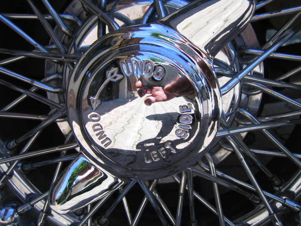

Re: Serrage des roues
Messagepar LOU01 » 04 mai 2011, 13:29
STAMPE a écrit :...et comme le sens de déblocage est inverse au sens de la marche les papillons se serraient tout seul quand la voiture roulait si elle n'était pas assez bloquée...
NON, Gentleman, NON....
Corsared a écrit :...Quant au serrage, si l'écrou se serre naturellement en roulant, ce qui évite théoriquement de perdre la roue,...
NON, et re-NON, et re-re-NON....
Il faut que cesse cette légende comme quoi les roues se serrent au fur et à mesure que la voiture roule, c'est faux et archi-faux !
En fait, c'est tout le contraire, plus la roue tourne plus la roue se desserre.... :mrgreen: ...eh, oui, preuve par l'image :
C'est le côté gauche...
Alors vous allez me dire, comment déterminer le côté gauche, ben tu te mets au cul du bolide et à ta main gauche, c'est le côté gauche...
"Ouais, pas bête, mais j'ai jamais su faire la différence entre ma main gauche et ma main droite (on n'est pas dans le caca)...."
Alors, c'est facile, c'est celle que te sers pour tenir le volant quand tu changes de vitesse avec la main droite,...si tu as un LHD...dans le cas d'une RHD, c'est ta main gauche qui passe les vitesses, bon, c'est clair, on va pas y passer la nuit, déjà quand on ne sait pas que l'écrou ne se serre pas en roulant, hein, bon.... :roll: ....
Donc, disais-je, comme le prouve l'écrou papillon de mon autre bolide, le desserrage (UNDO) est dans le sens de la marche, soit anti-horaire, il faut pas que je vous fasse en plus un cours d'horlogerie, on n'est pas rendu, c'est à dire que l'on desserre dans le sens normal, soit le sens de la marche... :shock: ....donc quand le bolide roule, l'écrou papillon aurait plutôt tendance à se DESSERRER QU'A SE SERRER, vous suivez ? (parce que je ne vais pas recommencer)

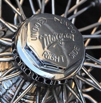

On passe de l'autre côté, preuve par l'image :
Le côté droit.....
Là, aussi, c'est pareil on desserre dans le sens de la marche du véhicule, c'est à dire qu'on a un pas à l'envers ou pour ceux qui ont cotoyé un peu la mécanique un pas à gauche, c'est dire que pour serrer il faut tourner dans le sens anti-horaire, c'est à dire à gauche, alors que la roue tourne dans le sens horaire, c'est à dire à droite, donc dans le sens du desserrage, compris, où dois-je recommencer... :mrgreen: ...
A ce que je vois, certains n'ont rien retenu de ce que l'on avait déjà expliqué ailleurs, vous me suivez toujours ?
(Non, mais, quelle bande de cancres, ch'te jure !)
