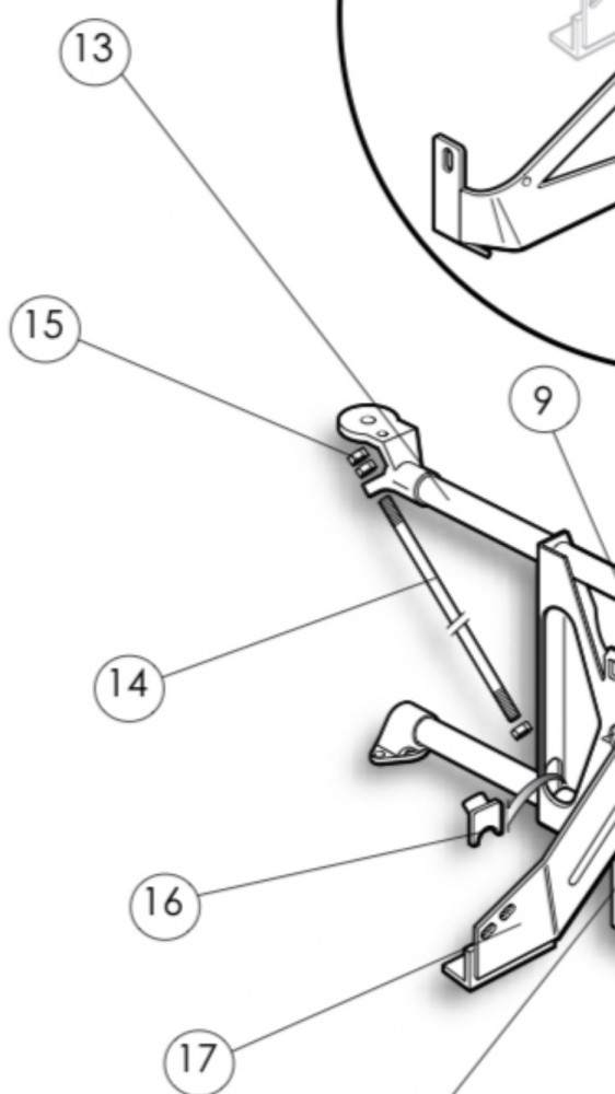

En faisant la vidange de ma +4 de 2011, je me suis aperçu que le Tie Rod ( pièce N°14 sur l'éclaté joint ) était cassé juste au dessus de l'écrou inférieur. Je pense que cela n'est pas récent car la cassure était oxydée. J'ai commandé la pièce en GB, pas de chance il doit y avoir plusieurs longueurs car celui reçu est trop court : 34,8 cm au lieu de 37 cm. Quelques uns d'entre vous ont eu cette casse ?

Oh pu.....n ! Compte tenu du role de la pièce qui renvoie les contraintes subies par le bras supérieur c'est une chance que celui-ci n'ait pas cassé....
Je n'ai jamais pensé à contrôler de près cette pièce.... un point de plus a inspecter. (Accessoirement on te factures ça combien ? )

La casse de cette pièce tant à montrer qu'elle a subi une contrainte excessive.
Terry Foxen m'a bien présicé quand j'ai pris livraison de mon crosshead, qu'il faut juste approcher les écrous et surtout ne pas forcer.
Une photo de la cassure peut-être?
Peut-être s'agit il simplement d'usure suite aux vibrations.

Sur Talk Morgan, la même mésaventure à un britannique après passage dans un nid de poule.

Ah oui c’est à surveiller, mais c’est bizarre que ça casse ça a l’air tellement costaud :lol:
