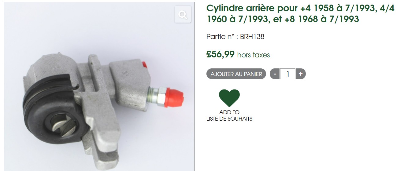

C'est le moment de prévoir des cylindres en réserve . Actuellement 48,61 Livres HT chez MelvinRutter .https://mogparts.net/product/rear-wheel ... 30-03-2017
- Messages : 8578
Re: freins arrières
MOG90 a écrit :C'est le moment de prévoir des cylindres en réserve . Actuellement 48,61 Livres HT chez MelvinRutter .https://mogparts.net/product/rear-wheel ... 30-03-2017
Pas le bon modèle pour mes bolides, mes équipements sont ceux-ci : https://mogparts.net/product/rear-wheel ... -to-7-1993
Et puis on les trouve aussi chez Rimmer (ou d'autre) un poil moins cher : https://rimmerbros.com/Item--i-GRID200427

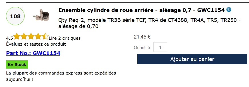

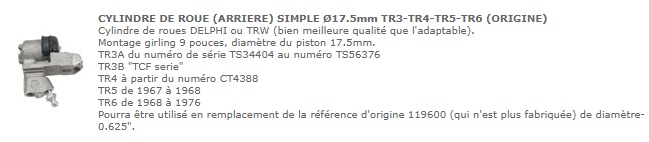

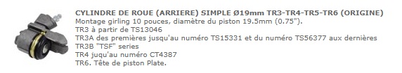

D'ailleurs, en cherchant j'ai trouvé qu'il a 2 diamètres intérieurs pour les cylindres, qui dépend apparemment du diamètre du tambour de frein.
