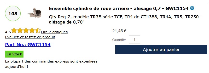

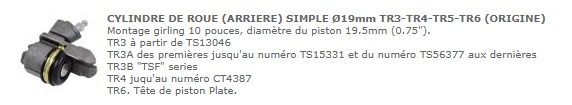

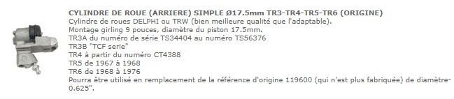

D'ailleurs, en cherchant j'ai trouvé qu'il a 2 diamètres intérieurs pour les cylindres, qui dépend apparemment du diamètre du tambour de frein.
