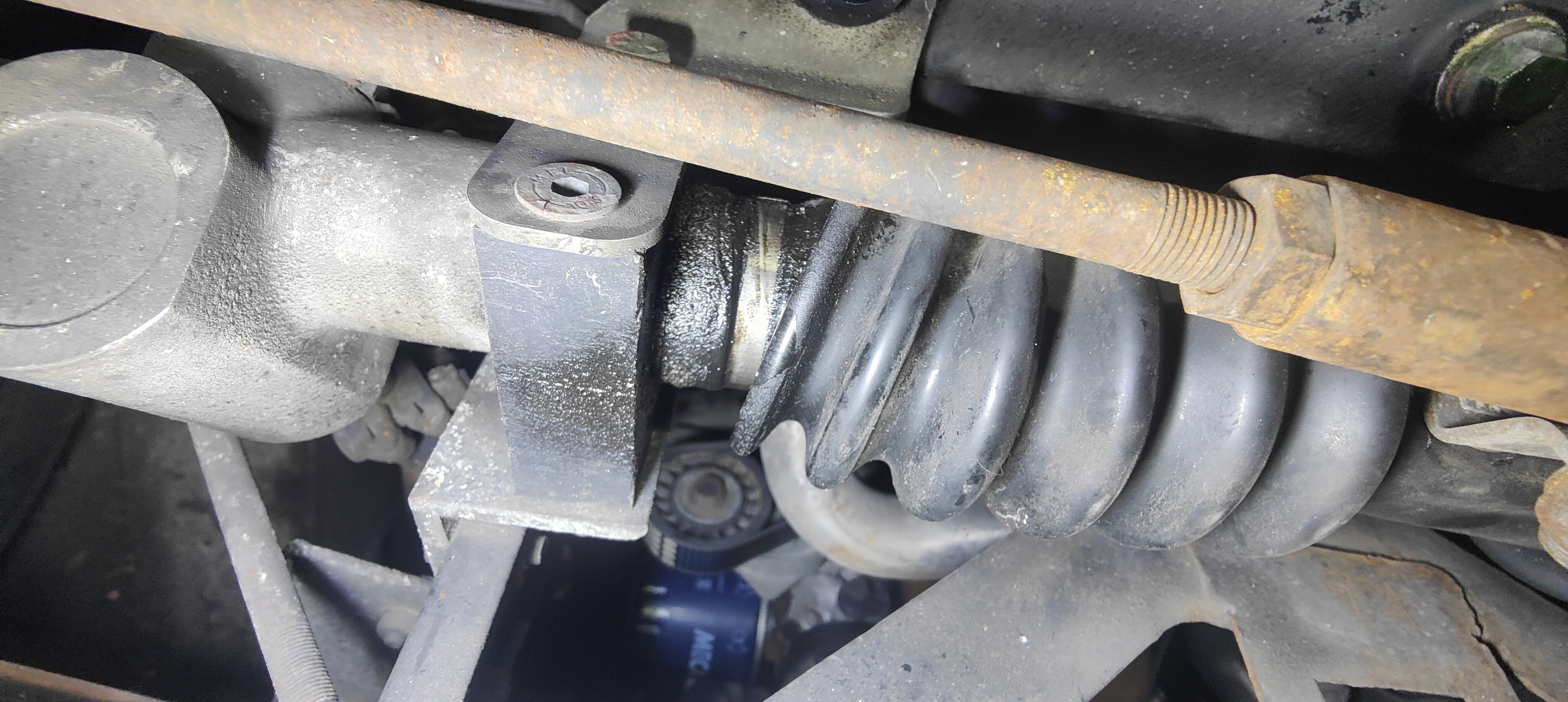

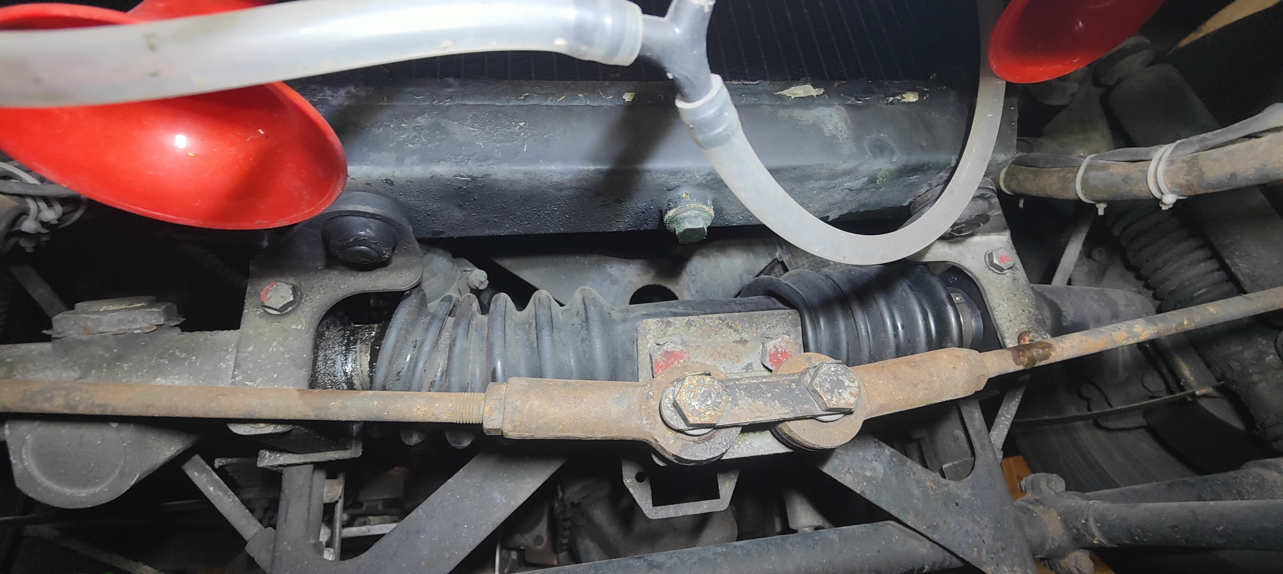

j'ai jeté un œil il y a bien deux soufflets et ils sont en bon état, une peu de suintement gras seulement... miracle de noël, les couinements ont disparu. j'ignore pourquoi.
