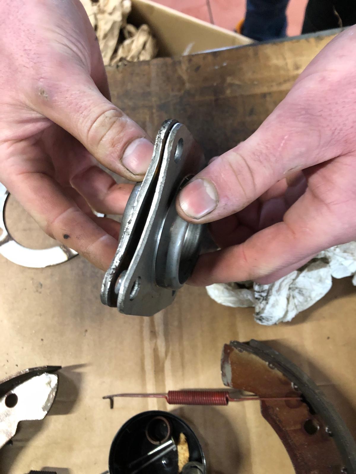

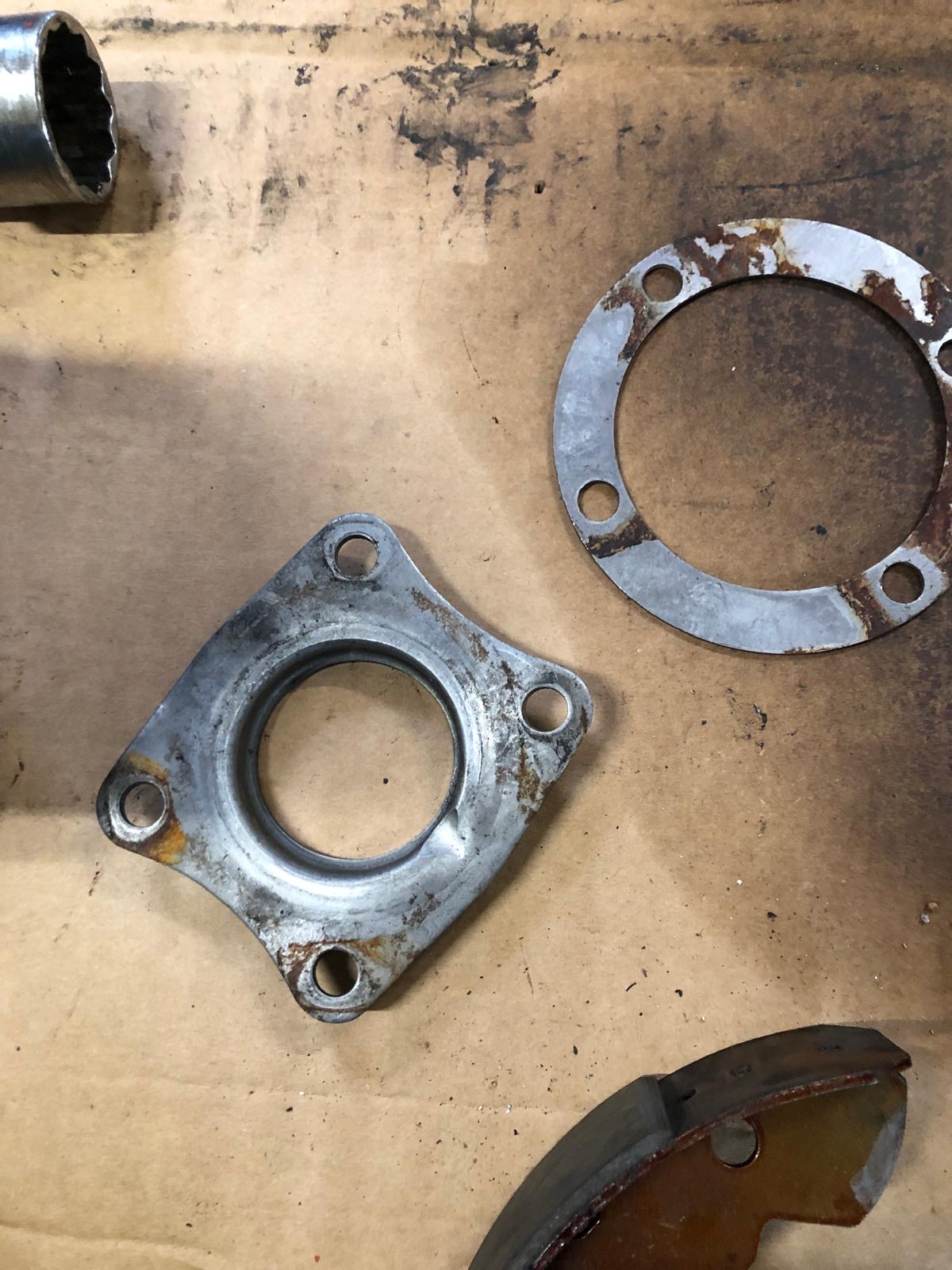

Que faire quand on a l’impression d’une boule de pétanque qui se promène dans les appuis brusques uniquement en virages à gauche, après avoir éliminé toutes les causes de bruits parasites?
Je vais la faire courte parce que ça a occupé un moment le garage Bobin
J’en profite pour remercier publiquement mon ami Georges qui a repris du service à cette occasion, Michel le boss et Aurélien l’opiniâtre mécano, qui ont oeuvré à résoudre l’énigme pas à pas
Ont été décelés un amortisseur ko, un jeu d’un roulement ( changement des 2 tant qu’à faire) une pièce de maintien en bout de trompette vrillée ( sans doute au montage initial du pont) et un jeu de 3 mm de la douille supportant le silentbloc de la fixation avant d’un ressort
