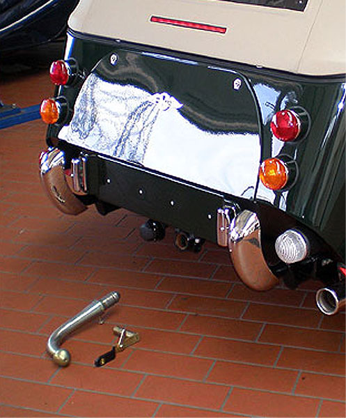

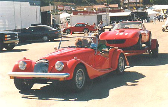

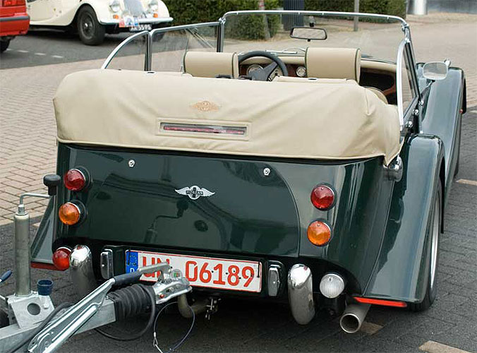

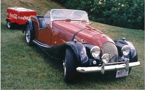

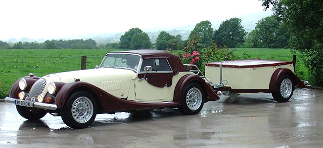

La remorque aura un "GTWR" qui est le même que PNBV mais en appliquant aux remorques. Ensemble, il ya une note finale appelée PNBC pour le poids combiné du véhicule et la remorque. Bien sûr, Morgan ne donne pas ces chiffres.
Donc, il n'ya aucune raison pour Al Morgan ne peut pas tirer une remorque soumise modestement chargé à l'acceptation de vos assureurs. Cependant, il ya des risques réels, surtout en dehors de l'Amérique du Nord. Au Canada et aux États-Unis, la plupart des remorques ont deux essieux rapprochés et freins électriques. L'essieu supplémentaire s'arrête la remorque de tourner à l'envers quand un pneu s'effondre (quelques vivre à travers ça). Freins électriques sont ajustés pour fonctionner parfaitement en conjonction avec les freins afin que les freins de voiture ne sont pas surchargés. Je n'ai pas trouvé les essieux de remorque petite équipée de freins électriques en Europe.
Je ne suis pas un fan de Morgan remorquage. On achète la voiture pour le plaisir de conduire. Pas beaucoup de plaisir à le conduire, si vous tirez une remorque. Cela étant dit, j'ai des amis qui le font.
Lorne
P.S La première image est un de mes copains du nom de Bill Fink. Il remorque le premier Morgan SLR avec un Plus 8.
