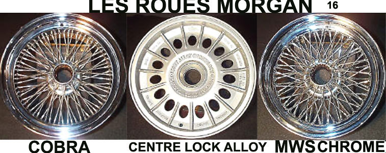

Par contre nombreux trouvent que c'est trés ZZZZZoli ... moi je ne suis pas fan sauf dans un cas qui m'a toujours fait réver : des jantes alu , grand diametre , moyeux central ....et flasques en alu qui cachent les rayons !!!
Si quelqu'un connait un moyen de remplacer les roues rayons par des jantes pleines sans que cela coute la moitié du PIB de l'empire du soleil ...je suis preneur , à défaut , tant qu'elle tournent rond mes roues rayons feront l'affaire !

Il existe des jantes alu avec moyeux central comme celles qui équipaient les MG A twin cam et je sais qu'un fabriquant propose ce type de jantes mais je ne me souviens pas ou j'ai vu ça un des nombreux spécialiste du forum a peut être une idée.

jante alu , moyeux central .... à priori ça me plait bien !!!!
si ququn a des infos....

Vous pensez peut-être de ka compagnie Morgan. :) L'usine a offert des jantes pour les Plus 8s, comme vous semblez vouloir Il est cependant un peu d'une histoire avec eux et d'autres similaires jantes.
Mais d'abord, est-ce l'un au milieu que vous recherchez?
