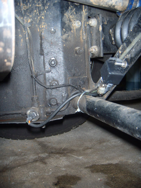

Posté : 27 févr. 2012, 16:03
par Le Canut
Voilà que ce que tu peux voir sur ma LHD, le contacteur d'origine et le relais additionnel. J'imagine que sur une RHD, c'est de l'autre côté.

par hbr5
Merci mes Seigneurs j'ai trouvé ..... donc quand ça foire c'est toute la pièce qu'il faut changer ou c'est juste un contact à l'intérieur ????
