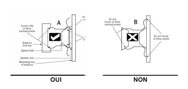

Re: PRESSION DES PNEUS
L'architecte a écrit :pour le réglage de l'équilibrage, je me suis laissé dire qu'il fallait un outil spécial sur la machine pour les roues à rayons avec moyeu central : VRAI ?
plus qu'une machine spéciale, il y a un truc à faire comme il faut : le pincement de la jante. Sinon, l'équilibrage n'est pas le bon. Ci dessous un dessin explicatif trouvé sur le NET
