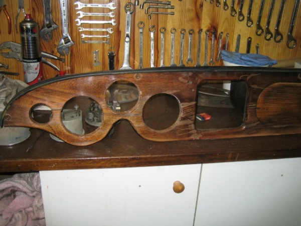

Néanmoins, quelques questions me viennent à l'esprit :
Selon vous le tableau de bord est de quel essence ? Noyer ? Autre ?
Quelle épaisseur de métal privilégiée pour réparer les joues d'ailes ?
Idem pour le pare feu (plus costaud) ?
A bientôt,
Simon

Eh oui ,ce n’est qu’un « vulgaire » contre plaqué habillé par un placage ( noyer ou autre ) ,parfois cuir ou même skaï
Un de mes amis a enlevé le Skaï ,fait un ponçage soigneux ,le tableau a ensuite été teinté acajou un peu sombre ( pas rouge) suivi d’un vernis marine en plusieurs couches ( avec ponçage entre chaque couche ) ,le résultat est bluffant .....sans faire appel à un pro

pour moi c'est plutôt l'inverse, je me souviens avoir fait refaire un tableau de bord de +4 dans les années 80 en région parisienne (vernis au tampon) qui m'avais couté un bras et le résultat était plus que moyen
je l'aurais refait au pinceau moi même que ça n'aurait pas été plus mal
enfin ça fait des souvenirs !!
- Messages : 8676
La Taupe a écrit :...Tu vas avoir une petite surprise lorsque tu enlèveras le jonc en plastique: c'est du comtreplaqué massif!....Habillé d'un plaquage en acajou. ....
Sur mon bolide de 1965, c'est une planche massive de bois assez dur, peut-être du chêne…
Ressemble trait pour trait à celui du 4/4 de Simon.
