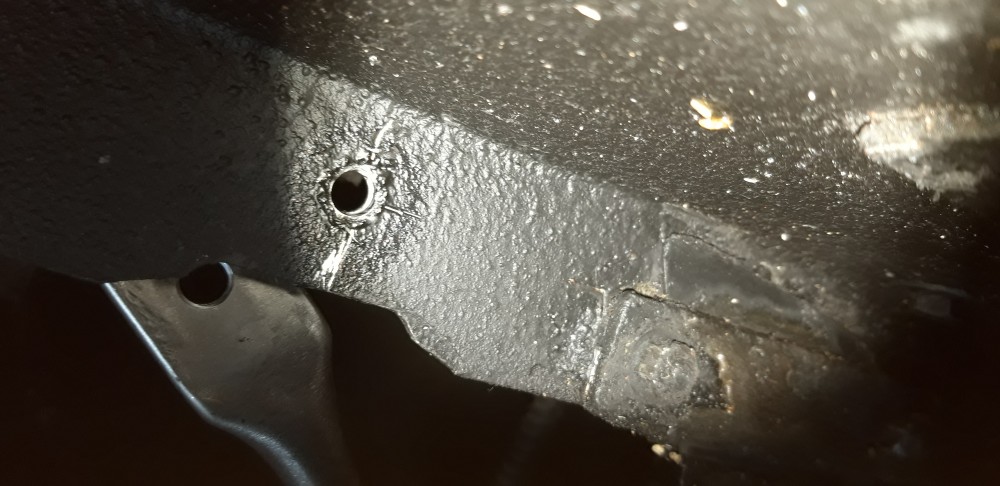

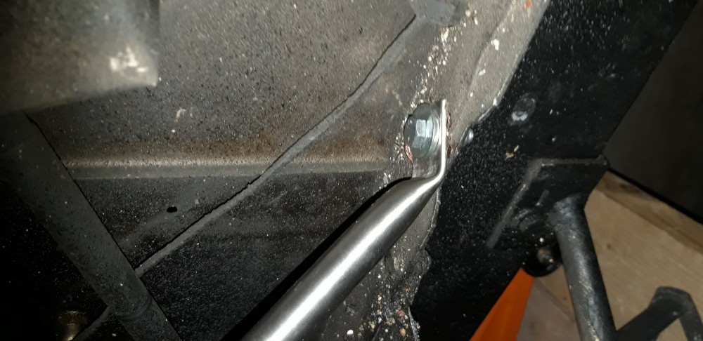

Les raidisseurs nécessitent de percer 1 trou de chaque côté, il n’est pas prévu dans le châssis. ( penser à mettre un anti-rouille sur le perçage)...
J’avais pris les barres chez Bobin, en inox avec la visserie 80€ en 2020... aujourd'hui les prix ont un peu explosés!.... un bon bricoleur peut facilement les fabriquer lui même....
Sur les photos ci-dessous on voit les points de fixations haut et bas et le perçage réalisé....

Mon Roadster est sorti en 2005.... chassis galvanisé mais pas percé...

Je pense effectivement que ce type de barre en inox est assez facile à réaliser par un bricoleur.
Est-il possible de connaitre le diamètre extérieur de cette barre ?
Sinon existe-il déjà un plan dans un lien quelconque ?
- Messages : 4405
Re: Morgan Plus 4-2 bicolore
lolo106 a écrit :Je pense effectivement que ce type de barre en inox est assez facile à réaliser par un bricoleur.
Je viens de me coucher a côté du Roadster...(on ne recule devant aucun sacrifice) : diamètre de la barre inox entre 18 et 20mm.
