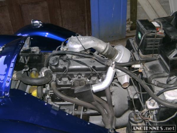

Il me dit que mon filtre a air n'est ni efficace ni esthétique et qu'il serait judicieux de trouver mieux. J'ai un peu cherché et comme je ne connais pas le modèle de carburateur, je ne vois pas par quoi remplacer le filtre.
J'ai besoin de l'aide d'un connaisseur:
L'existant, on voit bien le carburateur:
J'ai trouvé ça sur le site du garage Albert:
Filtre à air KN 4/4 Kent avant 1982
Est ce que c'est le bon. Ira t'il à la place de mon ATG?

RR16 a écrit :...J'ai trouvé ça sur le site du garage Albert:
Peut-être, ce qui me gène c'est l'intitulé du filtre pour "4/4 d'avant 1982", ce qui sous entendrai qu'il irait sur mon bolide de 1966, et bien non, le filtre à air se monte sur un carburateur et non une année modèle, donc première chose à connaître le modèle du carburateur et chercher un filtre à air qui puisse se monter sur le carburateur.
Le montage d'origine sur ton bolide c'est ça :
Ensuite pour revenir à ce que t'as dit ton mécanicien, je le trouve très diplomate sur le côté inesthétique de ton filtre à air ATG, j'aurais dit très moche, voir à hurler...et pour le côté inefficace, là je ne sais rien, en quoi serait-il inefficace ?
