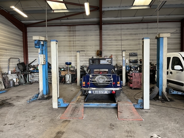

Moggie est partie en pension chez le docteur pour quelques jours. Au programme : changement des bougies, changement des soufflets de crémaillère de direction, vidanges moteur/boîte/pont/LDR, remplacement des durites de refroidissement de petit diamètre, graissage de la partie arrière et transmission, remplacement du boîtier ICV, mise en place des papillons de roues avec démontage et graissage des moyeux de roues.
Je n'ai pas de réserves si ce n'est le boîtier ICV car j'espère vraiment que cela réglera le souci de régime moteur qui se bloque lors des passages des vitesses ... Le mécano a aussi des doutes sur sa capacité à démonter les écrous de roues, il a un peu peur que ce soit bloqué car c'est souvent trop serré m'a t-il dit : wait and see ...

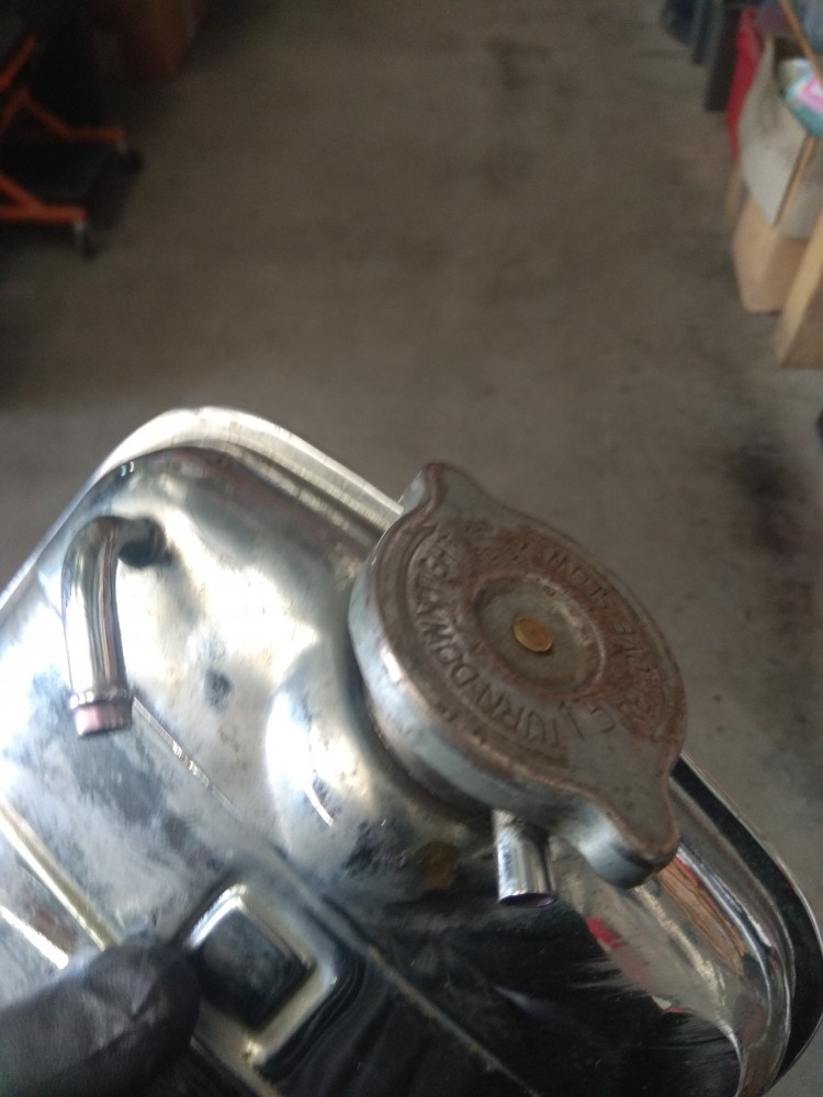

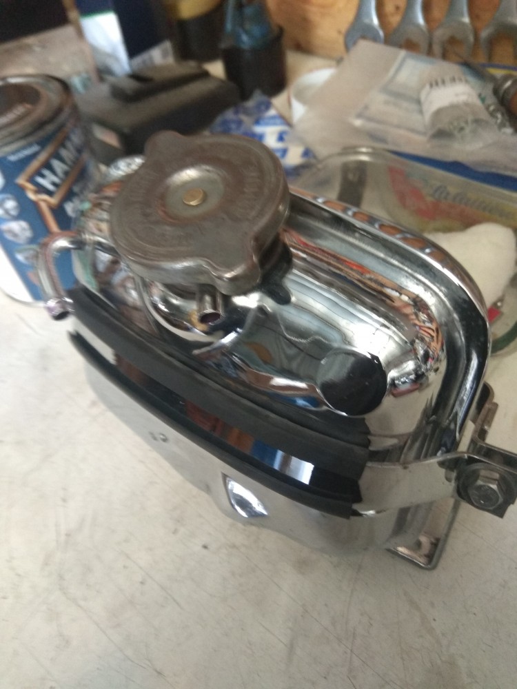

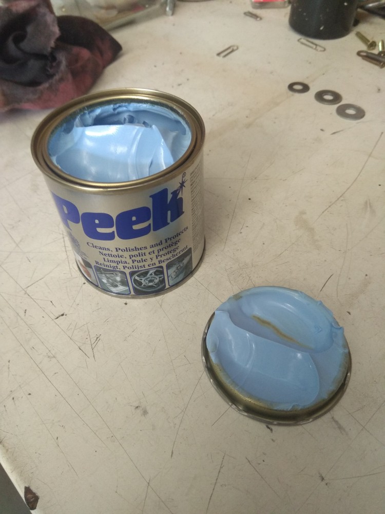

Ganouch a écrit :Pour les métaux j'utilise du Peek que j'ai fait venir des USA avec de la paille de fer entre 000 et 00000 puis essuyage avec de la ouate . C'est un excellent produit pour dégrossir car beaucoup plus abrasif que nos Miror et autre Belgom bien plus liquides.
Je confirme : après avoir testé ne serait ce qu'avec du sopalin, résultat rapide, simple, épatant.
De quoi remiser le (coûteux) Belgom aux oubliettes.
Merci Ganouch !

MK3 a écrit :Ganouch a écrit :Pour les métaux j'utilise du Peek que j'ai fait venir des USA avec de la paille de fer entre 000 et 00000 puis essuyage avec de la ouate . C'est un excellent produit pour dégrossir car beaucoup plus abrasif que nos Miror et autre Belgom bien plus liquides.
Merci Ganouch !
Content que ça puisse servir ! Après attention, pour moi la finition laissé par le Belgom est quand même un peu meilleure dans le sens où elle est plus fine que celle du Peek.

TOC78 a écrit :Impressionnant tes résultats !
l'Amérique c'est loin, du coup j'ai commandé une boîte de Peek sur A..z..n
J'ai fait pareil, trouvé sur Mamazone, produit arrivé rapidement, et testé sitôt arrivé....
Vase d'expansion décrassé en moins de temps qu'il ne faut pour le dire, produit efficace sur toutes surfaces déjà "lissées", chrome, aluminium poli, peinture, ce n'est pas un polish qui ravive mais un décrassant pour faire briller. Très bon produit, je conseille.

J'avais hésité à en commander car j'ai accès à des pâtes à polir professionnelles, mais là du coup, tu m'as convaincu!
J'en commande un pot
. Je pense que pour faire briller les sorties de pot d'échappement de mon Elise, ça devrait être pas mal.

penns a écrit :J'avais hésité à en commander car j'ai accès à des pâtes à polir professionnelles, mais là du coup, tu m'as convaincu!![]()
J'en commande un pot. Je pense que pour faire briller les sorties de pot d'échappement de mon Elise, ça devrait être pas mal.
Je pense également pour tes sorties d'échappements cela va être top.
Mais en même temps si tu as accès à des pâtes à polir professionnelles, tu dois trouver ton bonheur avec cette pâte bleue qui correspond à celles qui permet de faire briller après un polissage, selon moi c'est le même produit.
Comme je l'ai dit, il ne polit pas mais il décrasse et fait briller comme qui rigole, donc la pâte bleue qui fait briller après polissage que l'on trouve en "batônnets", là on l'a en crème pour un usage manuel facile.

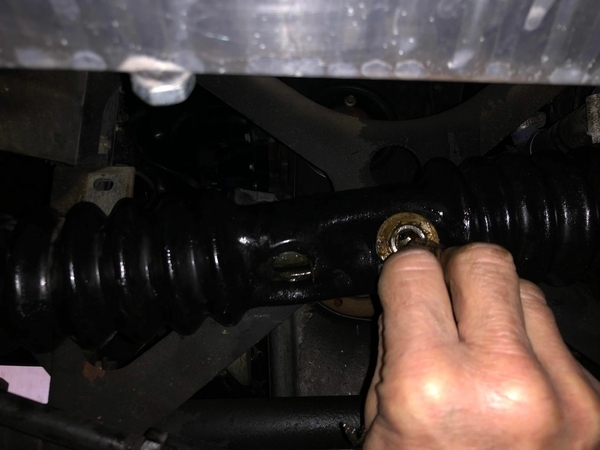

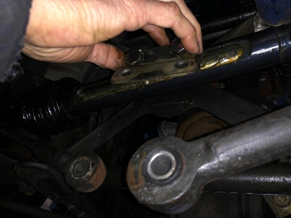

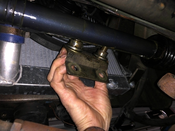

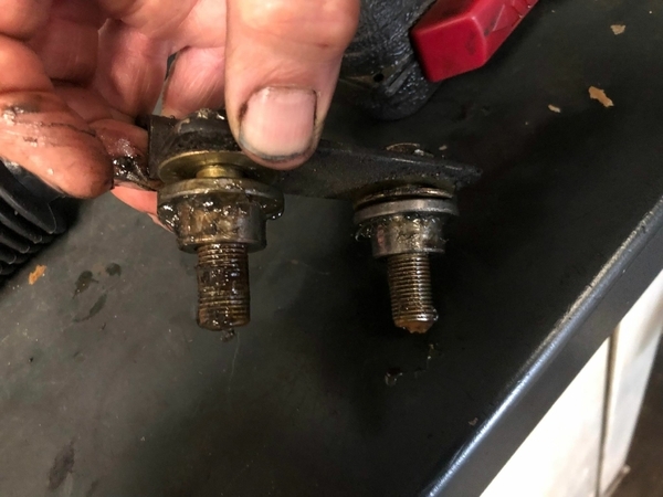

Salut à tous,
attention quand même sur les peintures avec le Peek qui est quand même très abrasif, bien plus qu'un polish abrasif ! Donc méfiance, surtout sur des peintures en brillant direct.
De mon côté c'est la douche froide, mon mécano n'a pas pu faire les 2/3 de ce qu'il devait faire ... Il y a 3 références différentes pour l'huile de boîte Castrol FMT donc il ne savait pas laquelle prendre, le pont n'a pas de bouchon de vidange et n'ayant pas fourni de joint neuf il n'a pas voulu ouvrir l'arrière du pont pour le vidanger et il n'a pas eu le temps de monter les papillons de roues ...
Mais le pire vient de la crémaillère, car la crémaillère ne correspond pas à celle présentée dans le tuto du forum et les soufflets universels ne se montent pas car la pièce dite goulotte dans le tuto est tout simplement absente sur le montage de ma voiture, cf photos suivantes.
La pièce suivante est absente sur le montage, donc il est impossible d'assurer l'étanchéité dans la partie centrale et de fixer les soufflets !
La question est donc : peut-on trouver cette pièce pour faire le même montage que dans le tuto ? Ou bien peut-on trouver le soufflet spécifique pour mon montage, c'est à dire un soufflet en une seule partie d'un bout à l'autre de la crémaillère ?
Je vous avoue que je suis un peu dégoûté par ce souci ce soir, reste que la vidange huile moteur et le filtre à huile est faite, idem pour les bougies (celles en place étaient déjà des iridium réglées en 0.9 mm) et le circuit de LDR est vidangé et purgé avec les deux petites durites latérales le bloc remplacées. C'est déjà ça mais j'espérais être plus avancé quand même, il faudra donc renvoyer la voiture là bas lorsque j'aurais l'huile de boîte, une solution pour vidanger le pont (Comment procéder ? Faut il un joint ou non ?) et le module ICV pour le ralentit car ça non plus n'a pas été fait ...

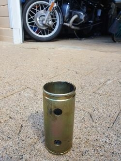

Salut à tous,
de retour d'un super week-end vers ROCHEFORT pour le trial de l'YCAR, Moggie a très bien fonctionné si ce n'est ce maudit ralentit et le compteur de miles qui a dû fonctionner 2h dans le week-end ...
Mais trêve de plaisanteries, revenons à notre remise à niveau ! J'ai trouvé le bon soufflet de crémaillère de direction mais seulement chez Bobin, à plus de 150 € la blague, et on ne peut pas commander sur le site internet, j'ai tenté de les appeler 3 fois aujourd'hui sans succès.
Je suis toujours à la recherche du type d'huile à utiliser pour la boîte et du volume à prévoir ? Ainsi que de la méthode de vidange du pont arrière, faut-il changer le joint du pont à chaque fois qu'on l'ouvre en 2 pour le vidanger ? Si oui, où trouver ce joint car je le vois nulle part ... À moins qu'il y ai une vis de vidange normale et que mon mécano l'ai ratée ?

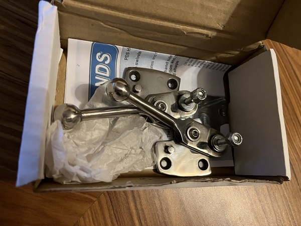

J'ai aussi (enfin ...) reçu mes swivel pivots, l'occasion de me pencher bientôt sur tout ce qui concerne la capote :

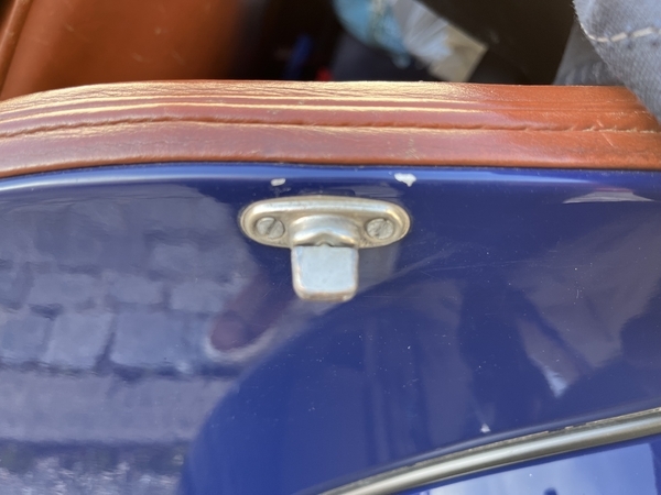

Notamment je voudrais changer ces petites fixations, je suis passé chez mon sellier mais il n'a pas les bons et refuse d'en commander car on lui vend par 100 unités. Si vous saviez où en trouver car ça ne doit pas valoir bien cher et ça permet d'éviter de se retrouver un jour avec une capote qui ne tient plus en place ?

Côté tourniquet il y en a là: https://www.enpi-retro-auto.com/386-agr ... e-fixation ou là
https://www.comptoir-carrosserie.fr/qui ... 2_223.html.
Si tu veux exactement les mêmes il faudra peut être aller en GB.:https://mogparts.net/shop/trim/trim-body
