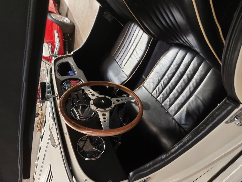

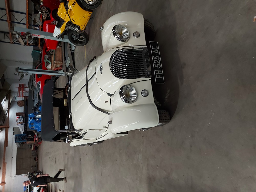

Tournée Générale, je viens de faire mon premier essai de roulage avec mon tourer de 1962.
La mamie a de beau reste, tout n'est pas parfait mais quel plaisir de la conduire, je ne la pilote pas encore,
Elle n’est finie qu’à 95%, il reste quelques point à régler.
Je suis rentré au chausse-pied, ma carcasse n’est pas vraiment adaptée à la place du cockpit..
J'ai du retirer l'assise et mon ”bide touchait le bas du volant” :D :D .
Je vais devoir trouver une solution.. pour reculer le siège, avez vous déjà eu ce problème ?
Je suis preneur de solutions
Bonne journée à tous

N'est-il pas possible de reculer les glissières de fixation du siège en modifiant les perçage?

PLUC a écrit :...Je vais devoir trouver une solution.. pour reculer le siège, avez vous déjà eu ce problème ? ...
La taille d'un humain pour un bolide de cette époque est de 1,70 m, voir 1,72 m MAX ! Pour un poids moyen d'environ 65 Kg ou si vous préférez 130 livres. Ça fait moins peur... :shock: ...
Mais tu as de la chance, c'est un Tourer, tu dois pouvoir grapiller les centimètres qui te manque en reculant la glissière, cela doit pouvoir se faire, mais plus de passager derrière toi.
Sur mon bolide où l'assise est posée sur une planche inclinée et où le dossier à un "basculement" du dossier en reculant le bout de bois de 2 centimètres maximum, rien d'autre n'est possible en conservant la banquette d'origine.

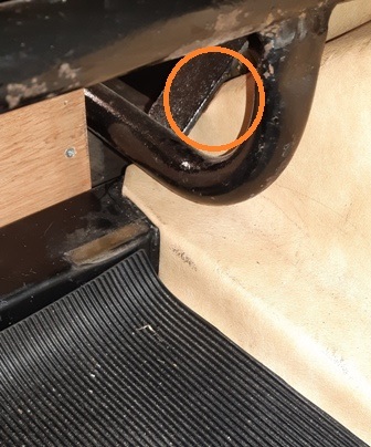

PLUC a écrit :....Je suis rentré au chausse-pied, ma carcasse n’est pas vraiment adaptée à la place du cockpit......Je vais devoir trouver une solution.. pour reculer le siège, avez vous déjà eu ce problème ?
Rêveur a écrit :N'est-il pas possible de reculer les glissières de fixation du siège en modifiant les perçage?
Ne faisant certainement pas ta taille je n'ai pas eu ce problème.
La course vers l'arrière est limitée par le carter de protection des amortisseurs, on arrive rapidement en butée.
ça coince au niveau du renfort arrière du siège comme le montre la photo (cercle orange), donc soit on le coupe et on le déplace soit on modifie le carter des amortisseurs.

Merci pour vos messages, je souhaitais partager ce moment avec vous.
Merci pour comme j'aime, mais en fait je ne suis pas loin des 130 non pas £ mais kg... avec une bonne douzaine en moins.. et 1,85m. Ce qui explique cela :lol: :lol:
Pour le siège, la vue de détail de 4Ch est très intéressante, soit on retravaille la boîte de l'amortisseur qui gene le recul, soit on adapte le siège.
Il manque moins d'un Cm pour le faire passer, je vais voir pour cintrer le tube de la structure du siège pour gagner les quelques Cm manquants.

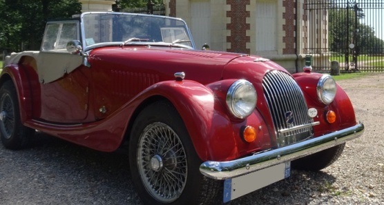

Merci pour les compliments, non je n'ai pas le pare chocs avant, elle est belle sans, si j'en trouve un..pourquoi pas, pour l'instant je n'ai trouvé que des pare chocs pour caisse large... Sinon une paire de bumpers.. en fonction de ce je vais trouver

PLUC a écrit :..... si j'en trouve un..pourquoi pas, pour l'instant je n'ai trouvé que des pare chocs pour caisse large...
J'en ai acheté un récemment chez Belmog, il en avait 4 en stock (env. 650 € rendu), sinon Bobin peut t'en avoir refabriqués par l'usine.
Ils ont cette aspect là:
