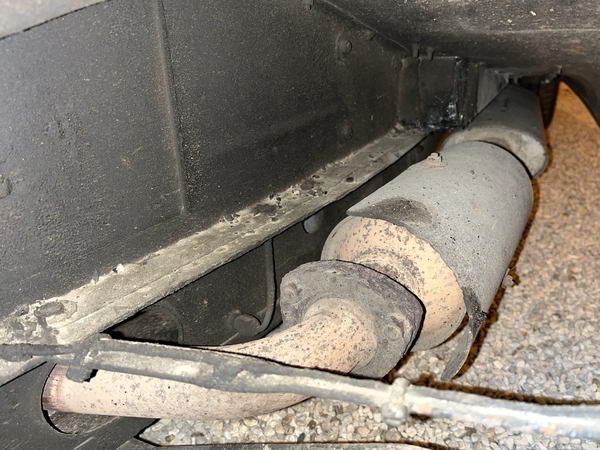

Dernière chose : en tapant un peu dedans sur les petites routes, la voiture s'est mis à sentir le chaud vers le catalyseur (sous l'aile avant gauche), hors mon pare-chaleur me semble installé bizarrement. Donc si quelqu'un avait une photo du pare-chaleur de catalyseur sur un Zetec afin de savoir comment il est censé se monter, je suis preneur ! Merci d'avance !

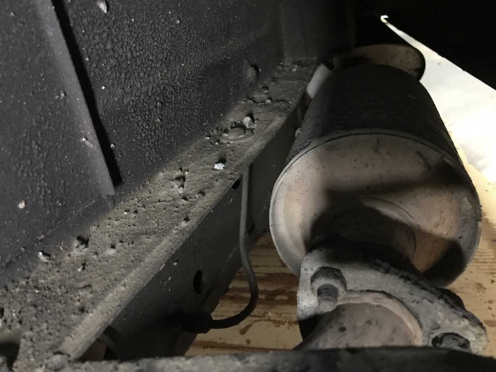

Ganouch, peux tu stp préciser ta question ou envoyer une photo de la zone concernée. J’ai un moteur Zetec et peux peut-être te renseigner.

Pour le pare-chaleur du catalyseur, voici une photo de la zone concernée (sous l'aile avant gauche). Je me dis que ce pare-chaleur serait peut être plus utile s'il protégeait plus le côté "caisse" plutôt que le côté "extérieur" de la voiture.

Effectivement, il semble avoir tourner d''1/4 de tour. Plus d'info ce weekend si tu souhaites

Messagepar Tinou » 30 mars 2023, 22:02
Pour l’huile moteur, effectivement, je mets de la 5W30 comme le faisait le concessionnaire qui entretenait autrefois mon bolide.
Pour la protection thermique, je n’en ai pas ….
Photo ci après
