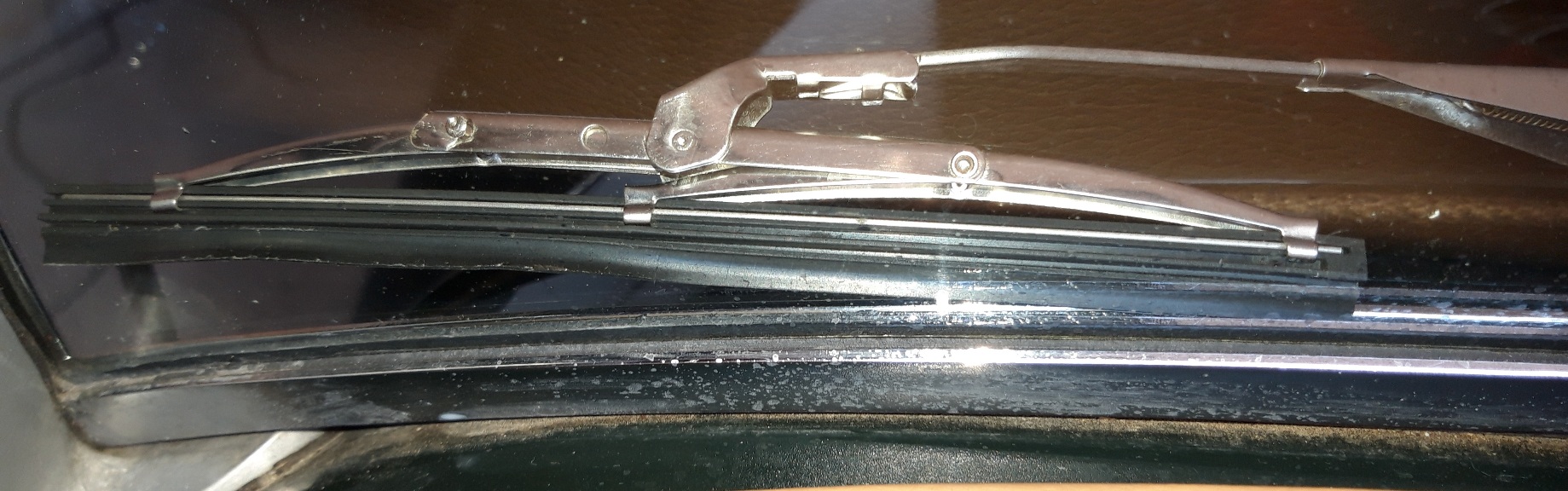

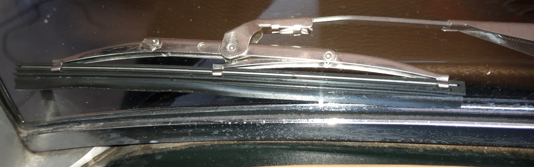

Le caoutchouc des essuies glace durcit avec le temps même s'ils n'ont jamais servi et de toute façon le modèle d’origine est inefficace dans sa fonction première... Sur mon Roadster le pare-brise est rayé car le propriétaire avait du négliger ce point. Je les ai retiré et adapté des essuie glace inox achetés sur le site Renel auto..... ils sont maintenant très efficaces et la lame caoutchouc est interchangeable pou un prix dérisoire. J’avais déjà évoqué le sujet....

Bonjour rêveur,
J'ai été sur le site Renel auto et j'y ai effectivement découvert de multiples modèles d'essuie glace.
D'après la photo que tu as publié je suppose qu'il s'agit du modèle fixation plate gros modèle de de 210 mm. Je n'ai pas vu plus petit et les miens font 185 mm ?
Effectivement ces solutions semblent très intéressantes financièrement et si en plus ils sont plus efficaces pourquoi s'en priver. :D
J'attends ton retour avant de commander.

Je pense avoir trouvé ma réponse Rêveur.
J'ai retrouvé ton post sur la rubrique essuie glace.
- balais d'essuie-glace fixation plate gros modèle (210 mm)
Référence: RE03380
8,00 € TTC
Si je comprends bien il y a 3/4 d'heure de bricolage pour adapter chaque essuie-glace ...mais tu as l'air très satisfait du résultat apparement.

Exact, j'ai raccourci d'au moins 25mm. Dérivetage, recoupage, perçage pour déplacer la fixation centrale qui vient se clipser sur le bras, et re-rivetage. Ensuite on coupe la lame caoutchouc et ses 2 raidisseurs en inox on la replace dans les griffes et la tour est joué. Le travail des balais sur le pare-brise est quasi parfait (d'autant que sur un pare-brise plat c'est plus facile).... :)
Le plus ch.... est de percer proprement l'inox. Pour les rivets il faut acheter des rivets inox en diamètre et longueur adaptés trouvés pour une somme dérisoire sur le net ) et prendre le temps de riveter avec un petit marteau (de tapissier).

Messagepar 4HP » 24 nov. 2025, 21:15
Rêveur a écrit :...Le plus ch.... est de percer proprement l'inox.
Il existe des forets idoines:
https://www.amazon.fr/tungst%C3%A8ne-ca ... lupin&th=1

Un foret de bonne qualité percera tout aussi bien de l'acier ferritique que de l'inox (acier austénitique).
Par contre, il faut démarrer avec une vitesse inférieure pour l'inox qui a une dureté supérieure et ne pas hésiter à lubrifier à l'huile de coupe.
