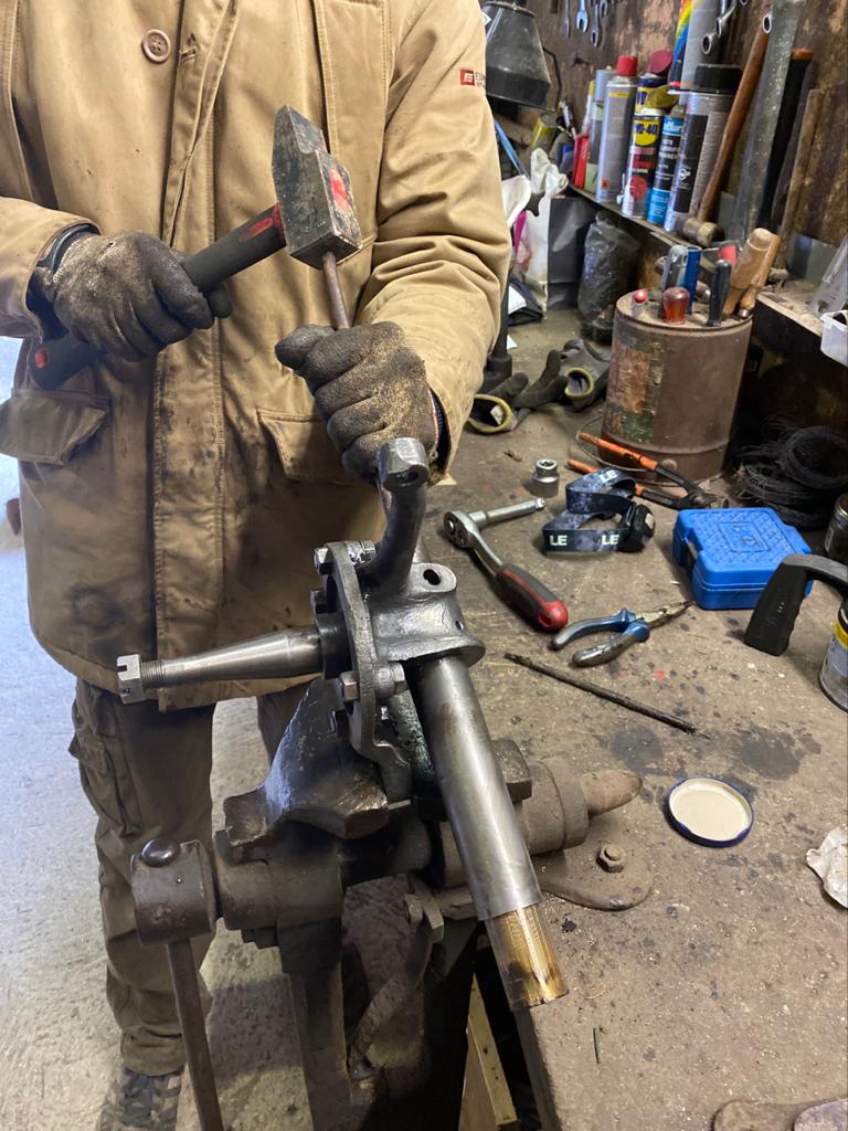

En effet, le projet se poursuit. On n'a jamais été aussi prêt de la fin !
Voici quelques photos.
Il y a effectivement quelques écarts avec le châssis actuel, cela nous intéresse de recueillir votre avis.
Ci-dessous: l'ancien châssis reposant sur le nouveau pour comparer :
Un nouveau châssis un peu plus large :
(Notez ci-dessous que l'une des traverses présente sur l'ancien châssis ne l'est pas sur le nouveau).
La longueur semble correcte :
Quand on bricole, il faut les bons outils ! Adieu bagues en bronze !
PS : côté mécanique, nous recherchons un nouvel embrayage pour information ... le moteur a été ouvert.
Je mettrai une photo de l'embrayage.
A bientôt,
Simon
