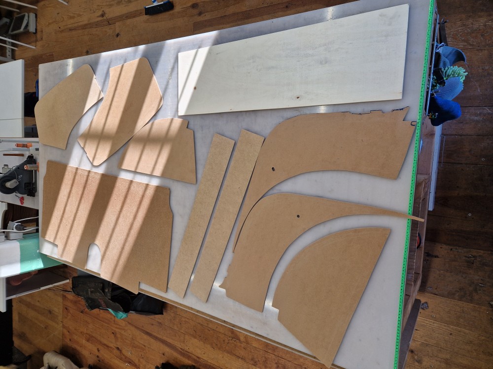

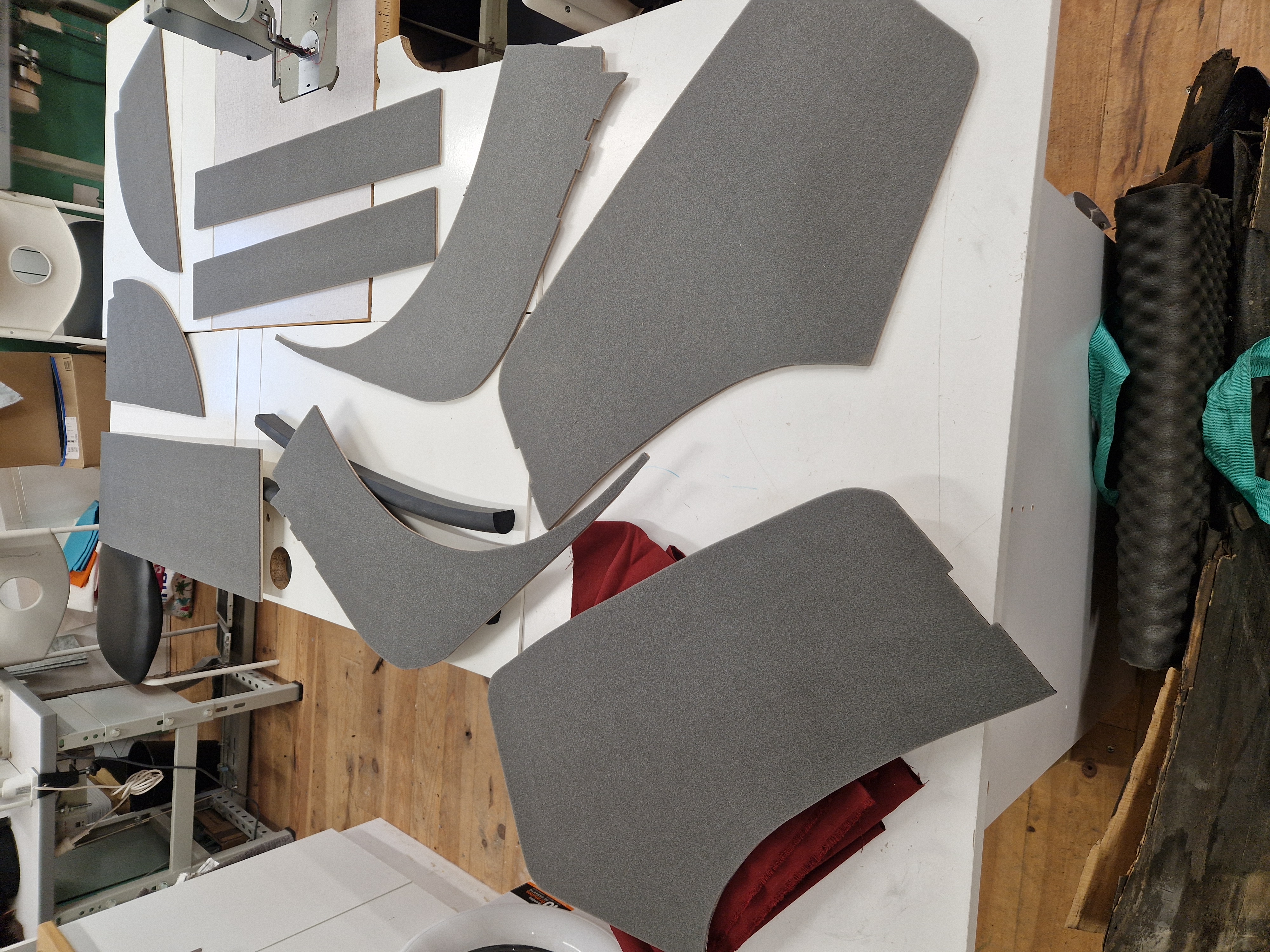

Ça y est je commence enfin la sellerie !!!

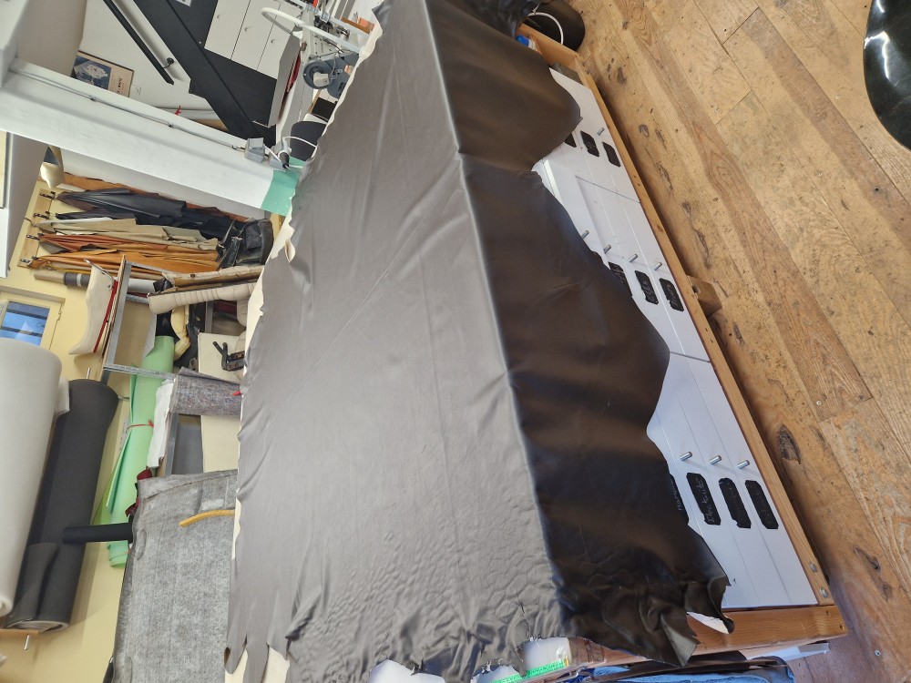

Messagepar Tinou » 20 août 2023, 08:32
Cette peau est magnifique ; on voit rien que sur la photo le grain et la souplesse du cuir.
Le résultat va être magnifique :shock:

Messagepar 4HP » 20 août 2023, 09:15
Superbe travail, en effet!

Et superbe travail sur la sellerie !
Messages : 4595
Messagepar Rêveur » 20 août 2023, 11:42
J'ai grand hâte de voir la sellerie terminée !
La peau est fort belle :)
Avec ou sans passepoil? Meme couleur ou couleur differente?
FlorenceLCF
Messages : 133
Ma région : seine et marne
Messagepar FlorenceLCF » 20 août 2023, 13:41
Sans passé poil couture losange et vide poche lo
sange aussi et logo brodé !

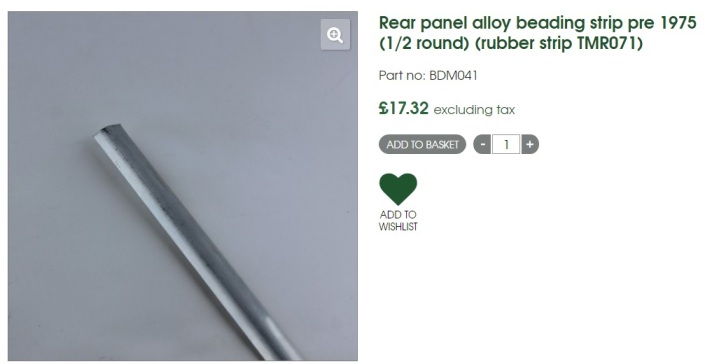

Une autre question qui sait où mettre ce caoutchouc ?

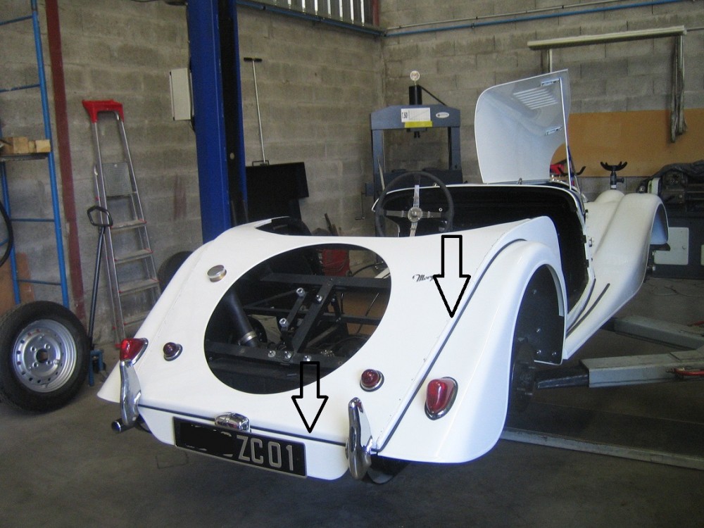

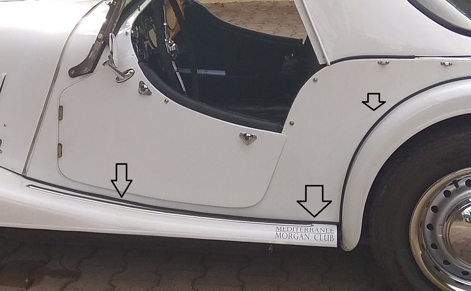

FlorenceLCF a écrit :....Une autre question qui sait où mettre ce caoutchouc ?
A priori ce serait le joint d'aile qui part depuis la cloison pare-feu et qui fait le tour par l'arrière jusqu'à revenir au pied de la cloison pare--feu en une seule fois.

Messages : 4767
Messagepar 4HP » 20 août 2023, 15:35
Je pencherais plutôt pour le caoutchouc qui se positionne sous la baguette de décoration du panneau arrière:
Les joints ou joncs d'ailes (wing pipping en anglais) sont sous les ref TMB021 à 030
Messages : 4767
Messagepar 4HP » 20 août 2023, 15:50
ça se confirme:
Messages : 8679
Messagepar LOU01 » 20 août 2023, 18:16
4HP a écrit :Je pencherais plutôt pour le caoutchouc qui se positionne sous la baguette de décoration du panneau arrière:
Peut-être plus tard, mais sur mon 4/4 de 1965 aucun joint à cet emplacement, alors il est possible d'en mettre un mais ce n'est pas le montage usine en 1965.
Messages : 2695
Messagepar MK3 » 20 août 2023, 21:47
Merci encore pour le partage de cette nouvelle étape, et pas des moindres !
Question de béotien, si je peux m'autoriser : dans une restauration, comment on fait pour choisir son cuir ? Sur quels critères ?
On ne parle pas de housses préfabriquées en skaï vendues par angloParts pour une Spit... Mais d'un vrai travail d'artisanat.
