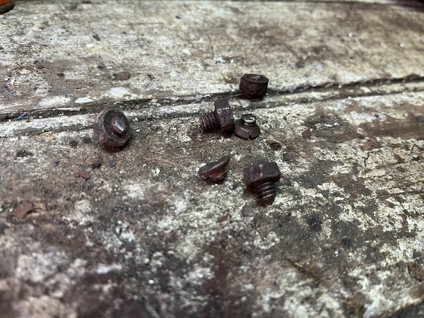

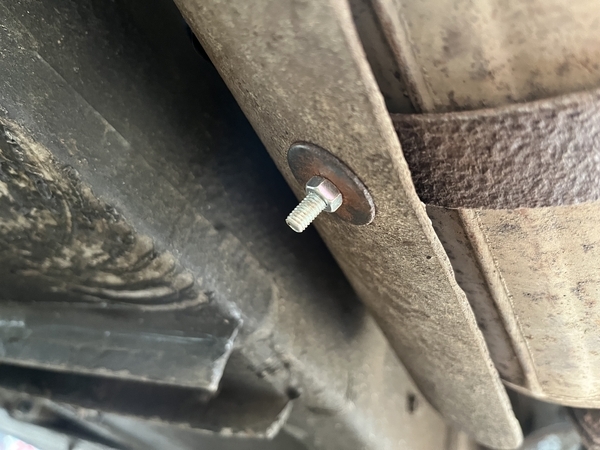

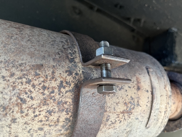

On commence par le pare-chaleur du catalyseur, mal positionné, et qui vibrait beaucoup. Bien sûr, tout ne s'est pas passé comme prévu ...
Les deux vis de fixation se sont cassées en 3 morceaux chacune ... plus d'une heure de boulot pour les dégager, puis remontage avec de la visserie neuve et un peu plus petite en diamètre, histoire que les vis ne puissent plus se souder sur leur support à cause de la rouille.
J'en profite au passage pour bien nettoyer la fixation principale avant remontage au bon endroit, c'est à dire qui protège le tuyau de freins.

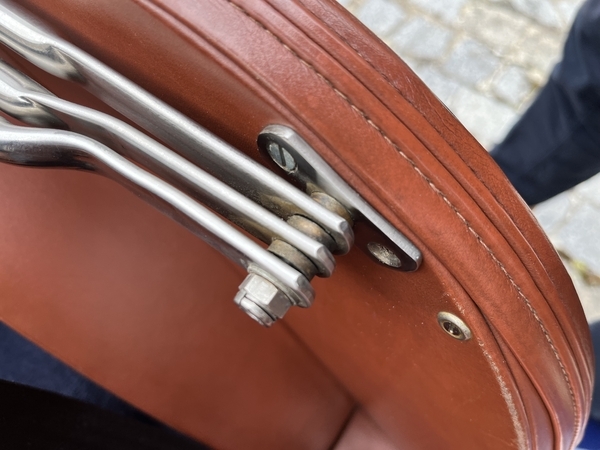

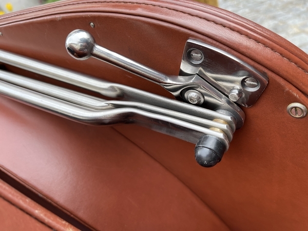

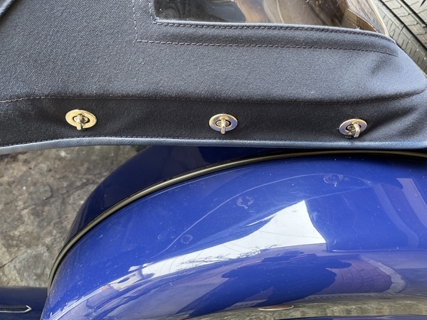

On attaque ensuite la capote avec l'installation des swivels pivots, avec le retrait de l'ancien système fixe :
Puis le montage des swivels pivots :

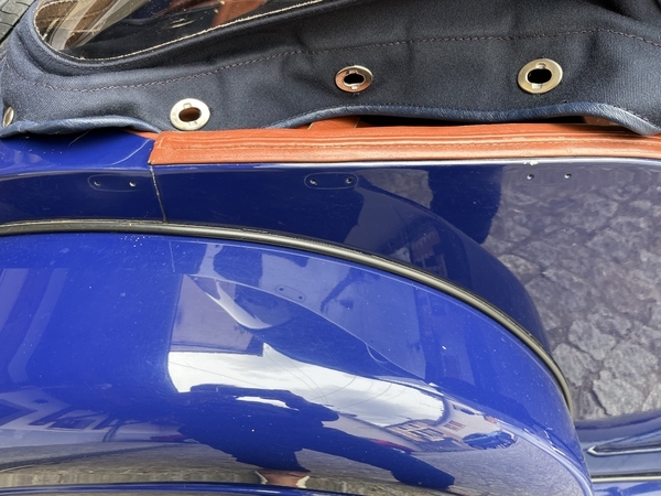

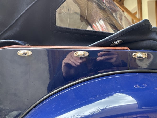

Ensuite en continu avec les pièces arrivées de chez Bobin, et le remplacement des 6 tourniquets de la partie arrière de la voiture. Démontage :
Puis remontage des neufs avec le petit joint papier derrière chaque pièce et alignement de la visserie pour faciliter le contrôle visuel des serrages. Un seul des ancien ne sera pas jetés et restera en stock, tous les autres étaient morts ...
Une fois tout remis en place, c'est nickel sur les fixations du bas mais je trouve que la tension de la partie supérieure de la capote laisse à désirer. Comme si le pion de blocage des swivels pivots était décalé de 4 ou 5 mm et qu'il maintenait les arceaux un peu trop bas pour que la toile soit aussi bien tendue qu'avant. Donc à voir si je trouve une solution pour améliorer ça, comme augmenter le diamètre du pion d'arrêt ou épaissir le dessous du levier basculant pour permettre un point de blocage avec une toile plus tendue.

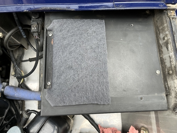

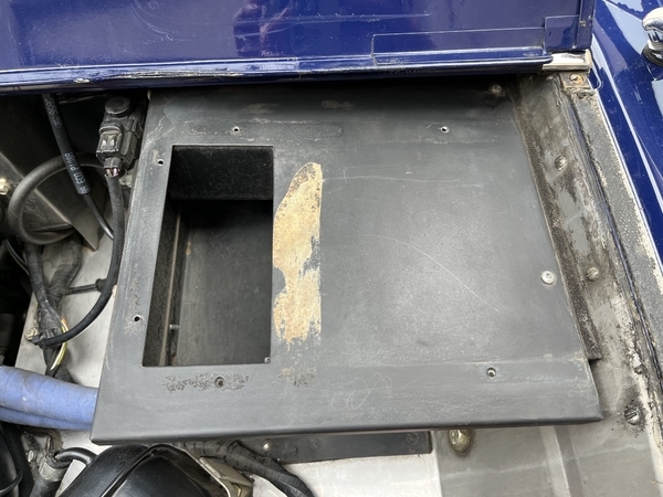

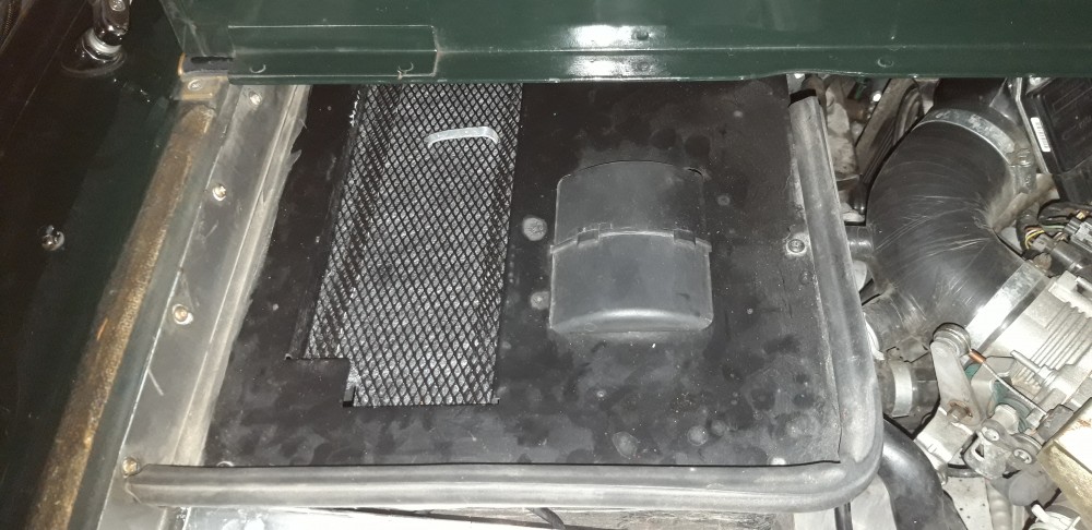

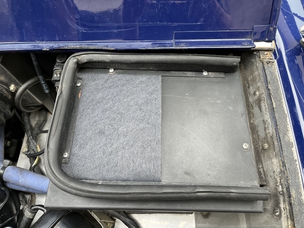

Ensuite on attaque le remplacement des filtres d'habitacles, dans un état de décomposition avancée :
Alors on démonte et on nettoie bien, y compris les barres et les vis démontées :
On place un morceau de double face à l'emplacement initial, on découpe le filtre de hotte en prenant soin de couper un peu les coins sinon ça ressort et c'est dégueulasse (dimensions 12,5 cm x 18 cm) et on commence à remonter.
Enfin on remonte tout et c'est nickel !

C'est bien.... pour le filtre j'ai pris aussi du filtre de hotte au charbon mais je l'ai emprisonné dans une grille en alu déployé comme ca plus de risque qu'il se deforme ou se déchire.

ouais j'avais vu ça mais perso je n'avais pas de grillage sous la main et surtout j'avais peur que ça tremble un peu et que ça ajoute encore un bruit en plus ... :lol:

Aucun pb de vibration j'ai pris les mesures au plus juste!

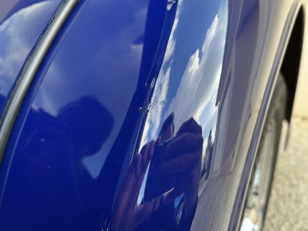

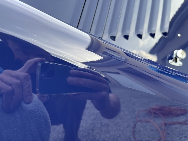

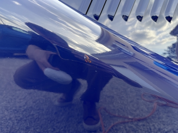

ce week-end j'ai commencé à préparer le terrain pour la future rénovation esthétique de Moggie. J'ai commencé par m'attaquer à la grosse marque rouge/orange sur l'aile avant gauche (environ 1.5 cm de longueur et idem en largeur), présente depuis l'achat :
Nettoyage de la zone et application du bon vieux Meguiar's Scratch X avec un pad microfibre puis essuyage avec une microfibre. Une légère ondulation subsiste dans la peinture mais beaucoup moins visible de la marque précédente :
Ensuite on attaque les reprises de peinture, avec un pot de retouche que je suis allé faire sur mesure chez un vendeur de peinture du coin. Ca se présente comme un petit pot de vernis à ongles avec un bouchon à vis faisant office de pinceau. On nettoie bien les zones concernées et on y va après avoir bien secouer le petit pot pour uniformiser la teinte. La voiture étant constellée d'impacts de cailloux et autres éclats en tous genre je vais vous montrer un seul exemple, en l’occurrence l'aile arrière gauche (le raccord a eu un léger polissage avant la photo "après") :
C'est déjà nettement moins voyant mais je pourrais encore l'améliorer lors du polissage, à voir si je tente le poli-lustré (avec ponçage à l'eau dit wet sanding) sur ces zones là mais comme il y en a partout ça risque d'être un très long travail. Il faut aussi intégrer le fait que la voiture soit en aluminium et que comme on le voit sur les photos, chaque éclat semble comme corrodé et ses contours se fissurent un peu, donc attention lors du ponçage si poli-lustré car le mieux et l'ennemi du bien et on aurait je pense vite fait de passer au travers de ces zones remplies de petites crevasses ...

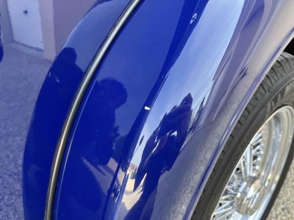

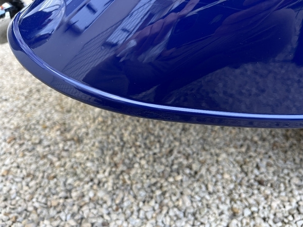

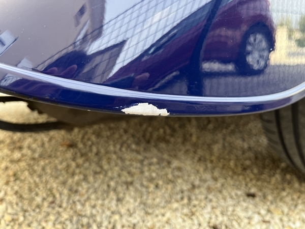

Dernière étape, les nombreux impacts et frottements en bas des ailes, ici la partie arrière de l'aile arrière droite :
Bon, là c'était franchement dégueulasse et visible à presque 10 mètres de la voiture. Mon petit pinceau de retouche m'a permis de sauver les meubles plus qu'honorablement je trouve car sans lustrage pour l'instant. Voici donc mon raccord "brut" après séchage (pour lequel j'ai utilisé un sèche cheveux) :

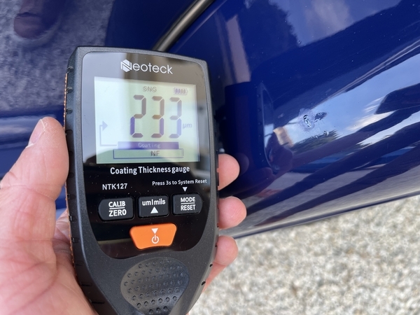

Enfin, j'ai effectué un relevé rapide des épaisseurs de peinture sur l'ensemble de la voiture, globalement bonnes.
On voit ici que l'aile arrière gauche se situe vers 230 microns d'épaisseur, la voiture étant en brillant direct il n'y a donc pas de vernis dans cette mesure. On sait qu'en moyenne une couche d'apprêt mesure entre 40 et 60 microns, on a donc ici environ 170 microns de peinture pour rattraper nos défauts. Les parties horizontales de la voiture sont plutôt aux alentours des 250 microns d'épaisseur, les parties verticales globalement vers 200 microns par contre à ma grande surprise les parties bases sont très fines, j'ai fait des relevés entre 150 microns et ... 80 microns !
On considère que rien que le fait de polir est dangereux sous les 100 microns, alors ne parlons pas de poncer pour un poli-lustré. D'où mon choix après ces mesures de ne pas tenter d'améliorer les parties basses plus que ça, le reste aura droit à un lustrage en règles le moment venu, voir un poli-lustrage en fonction des épaisseurs de la zone concernée et de ma motivation à prendre le risque pour limiter le défaut en question ...

Comment s'expliquent les différences d'épaisseur ?
Ganouch
Messages : 313
Ma région : POITIERS
Re: Morgan 4/4 Low Line (2000)
Messagepar Ganouch » 18 avr. 2023, 19:44
Les différences de teintes s'expliquent par le côté artisanal de nos voitures. Elle ne sont pas peintes par des robots et cela entraîne forcément des écarts, mais on constate quand même ici une vraie légèreté sur l'épaisseur des parties basses, qui sont pourtant les plus exposées ! :?
