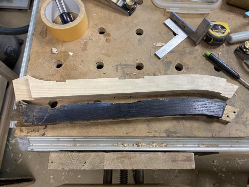

Messagepar mat3883 » 03 mai 2020, 12:36
Petite avancée de ce matin pour les latch post :)
Messages : 8621
Messagepar LOU01 » 03 mai 2020, 17:45
BÔ !!!!!! J'ai pas mieux…
Chapeau l'artiste !

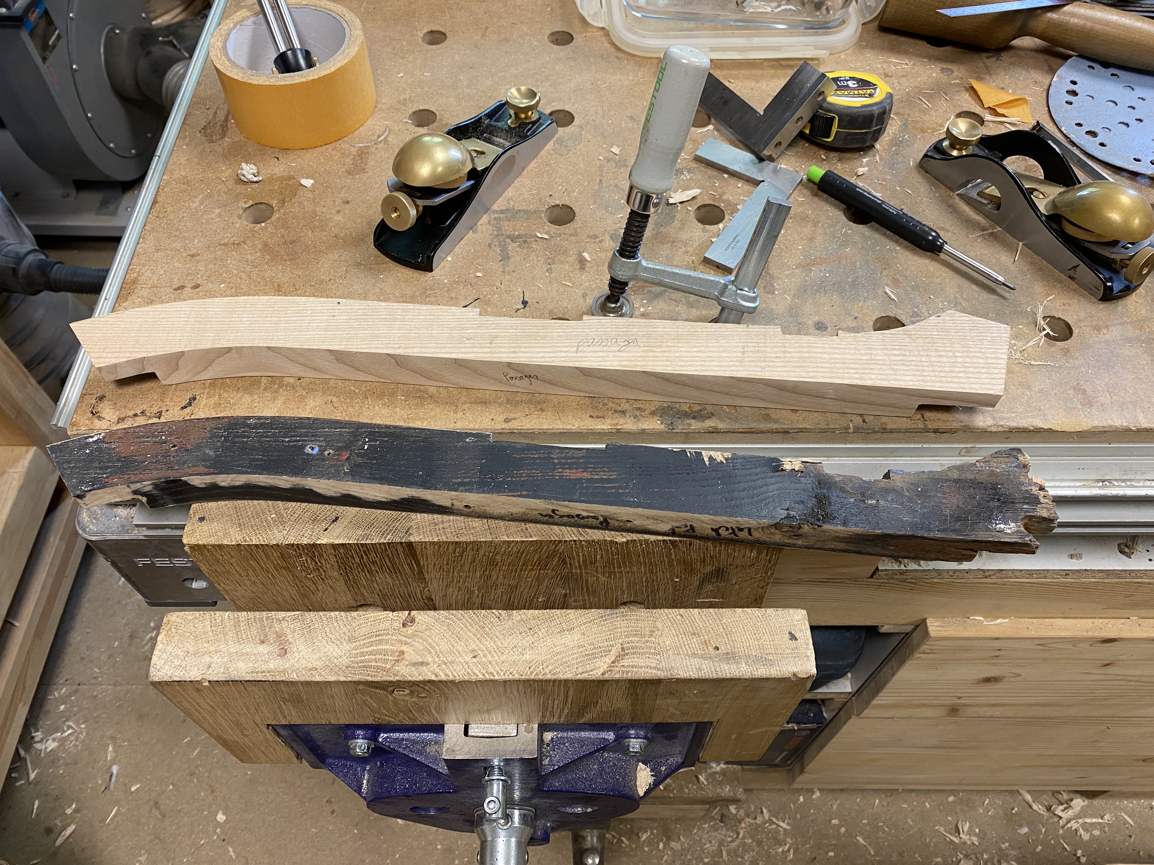

prochaines pièces :
- 2 hinge post --> rien de difficile
- 2 door rocker --> 1 à peu près correct pour le copier, en revanche l'autre complètement détruit du coup va falloir faire de la symétrie^^
- 2 sill boards --> ca va être plus dur vu leur état... j'ai pas trop de modèle pour copier à part : http://morganrebuild.co.uk/RepairingSillBoards.html mais bon on va bien trouver une solution, je ne m'inquiète pas trop non plus :)
Messages : 8621
Messagepar LOU01 » 04 mai 2020, 09:31
mat3883 a écrit :...- 2 door rocker --> 1 à peu près correct pour le copier, en revanche l'autre complètement détruit du coup va falloir faire de la symétrie^^….
La Taupe te le confirmera, mais point de symétrique sur un Morgan, il m'avait mis en garde pour mon bolide, ne découpe pas un panneau de porte en le copiant, il n'ira pas.
Fort de cette information, j'ai donc découpé le panneau gauche et présenté à droite pour voir, tu me crois, tu ne me crois pas, ben il n'allait pas, mais alors pas du tout, et je ne parle de mm, mais de cm.
On mesure sur la bête, et on taille sur mesure.

Messagepar +8/83 » 04 mai 2020, 10:33
LOU01 a écrit :mais de symétrique sur un Morgan, il m'avait mis en garde pour mon bolide, ne découpe pas un panneau de porte en le copiant, il n'ira pas.
je confirme, je viens de refaire complètement tout l'intérieur de la mog et effectivement il y a des grosses différences entre gauche et droite sans compter les trous en trop ou en moins ou de travers :mrgreen: sinon je salue au passage le travail du bois

Messagepar mat3883 » 04 mai 2020, 11:20
ah oui ca je l'ai bien bien vu pour les pièces que j'ai déjà faite, rien n'est pareil^^
Quand je parlais de symétrie, je parlais d'inspiration, après je fais toujours les pièces plus grandes pour un ajustement au poil vis à vis des pièces adjacentes.
Messages : 8621
Messagepar LOU01 » 04 mai 2020, 11:30
mat3883 a écrit :...Quand je parlais de symétrie, je parlais d'inspiration...
Ah, bon, ouf tu m'as fais peur, excellente approche.
