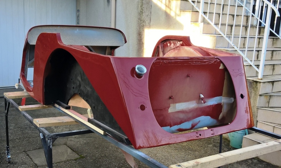

Et tous les éléments ont été repeint individuellement, donc normallement, il y a de la peinture partout...maintenant vous savez ce qu'il vous reste à faire démonter votre bolide pour le repeindre avec toute l'épaisseur de peinture que vous voulez dans tous les coins.

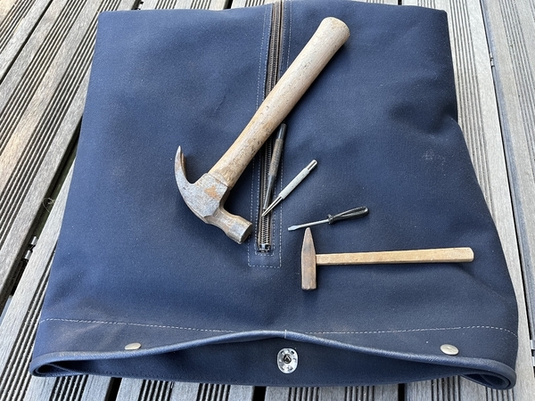

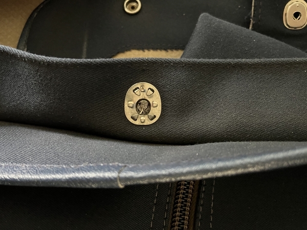

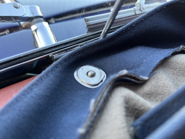

pas beaucoup avancé sur la Morgan cette semaine (une fourchette d'embrayage a lâché sur une de mes autres voitures, j'ai dû m'en occuper ...). Mais j'ai quand même bossé un peu pour réparer une des agrafes qui tient le tonneau cover côté intérieur. En fait une des deux extrémités de la petite boucle métallique était en train de se faire la malle, donc ça ne se clipsait plus ... Ici donc la partie gauche de la boucle métallique qui n'est plus dans son logement :
L'idée est donc de l'obliger à rentrer à la niche avec du matériel de persuasion : marteaux, chasse goupilles, petit tournevis plat ...
Après une petite session de prise de tête, la patte est revenue dans son logement, je l'ai refrappée avec un chasse goupilles entre les 2 marteaux pour essayer de la remettre la plus plate possible.
Petit test sur la fixation centrale du tableau de bord, nickel ça se clipse bien, c'est réparé !

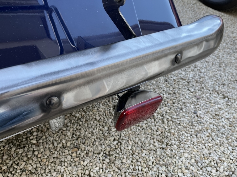

Concernant Moggie elle a quand même fait un mariage a plus de 2h de chez moi, j'ai dû enlever le toit malgré la pluie car mon pote de 2,06m ne rentrait pas dans la voiture sans ça ...

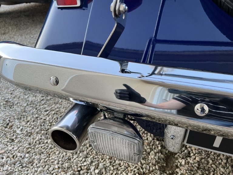

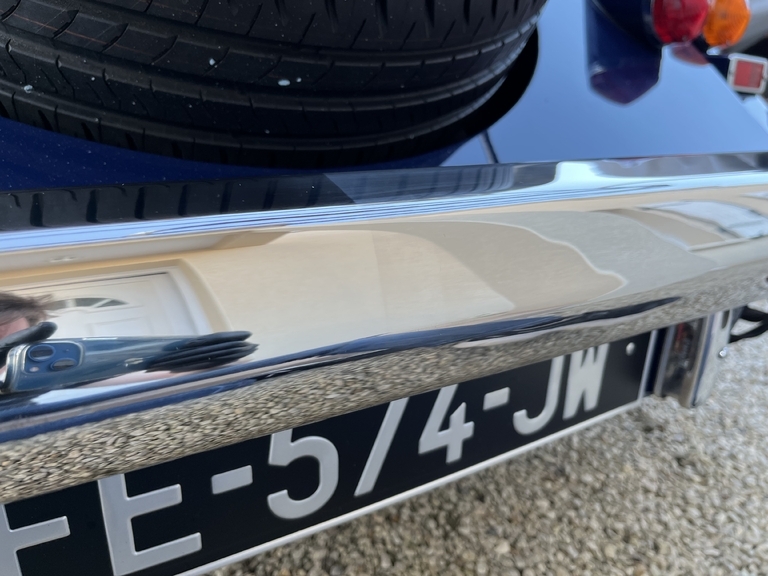

Le matériel étant sortit j'ai quand même tenter de lustrer un peu le pare-chocs arrière qui était terne, c'est mieux mais il faudra que je m'y remette car c'est pas nickel ...

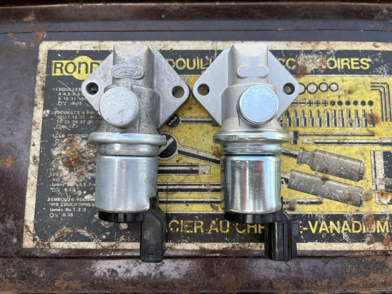

Côté mécanique j'ai tenté de changer le régulateur de ralentit mais la connectique n'est pas la bonne pour la voiture, et bien sûr je ne trouve pas la bonne broche pour le brancher sans modifier le faisceau de la voiture ...

Ganouch a écrit :...Côté mécanique j'ai tenté de changer le régulateur de ralentit mais la connectique n'est pas la bonne pour la voiture, et bien sûr je ne trouve pas la bonne broche pour le brancher sans modifier le faisceau de la voiture ...
Pourquoi ne pas faire un raccord intermédiaire provisoire, ce qui te permets de monter ton stabilisateur de ralenti en attendant de trouver le bon raccord ?
Ganouch a écrit :...À bientôt pour la suite de l'aventure !
Ben, j'espère bien, mais dis donc, t 'as pas un peu triché, c'est pas le même pare-chocs....Mmmhh ?
Oui j'ai fait la photo du produit en action sur la partie droite après avoir fait la photo du 50/50 sur la partie gauche quand je me me suis rendu compte que je n'avais pas fait de photo "avant" :mrgreen: Mais pas de panique, l'intégralité du pare-chocs a été traité :lol:
Et pour le raccord provisoire, vu que la broche est clipsée j'ai peu que ça vibre trop et que ça ne créé un nouveau problème au lieu d'en solutionner un ... :|

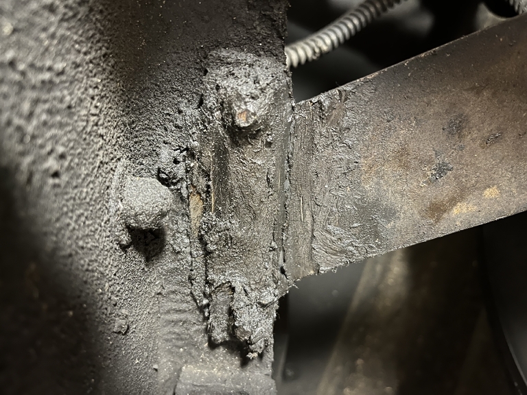

J'ai mené mon enquête et je remonte à un croisillon dans l'aile avant gauche ou à l'entrée de la crémaillère ... Voici les photos des suspects :
J'ai aussi regardé les fameuses lames anti shimy, je les ai secoué sans trop sentir de mouvements étranges. Il faudra que je nettoie et regraisse plus tard car j'ai pu accéder à une fosse vers minuit ce jour là et je n'avais pas trop de temps ...

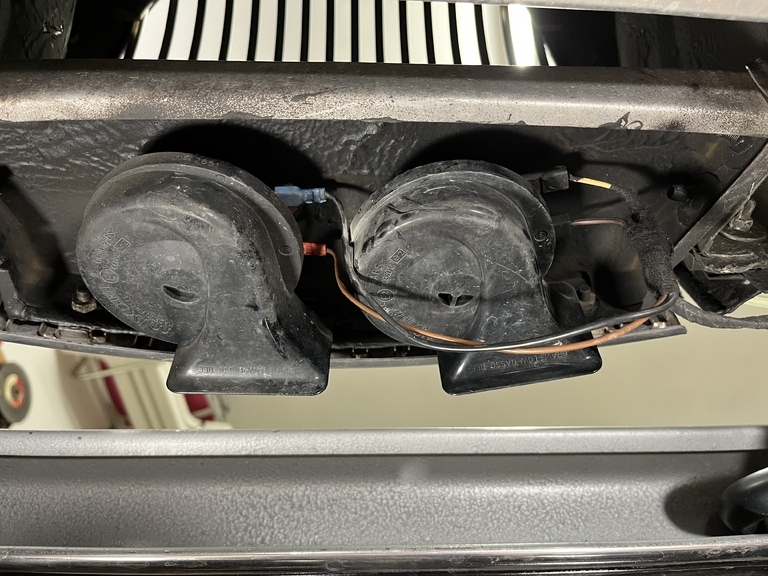

Ensuite deux, trois questions : ma voiture klaxonne avec un son à peine audible, avez vous le même montage que moi ?

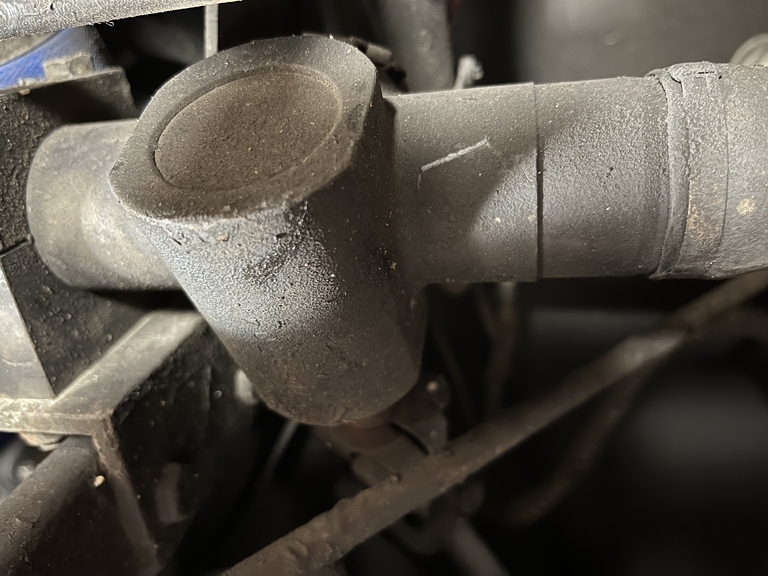

Ensuite j'ai vu une couleur de gras sur un côté du bloc moteur, sous le collecteur d'échappement, sur ce que je pense être une trappe du reniflard d'huile ou quelque chose comme ça ... J'ai resserré un peu cette trappe, je vais surveiller ça.

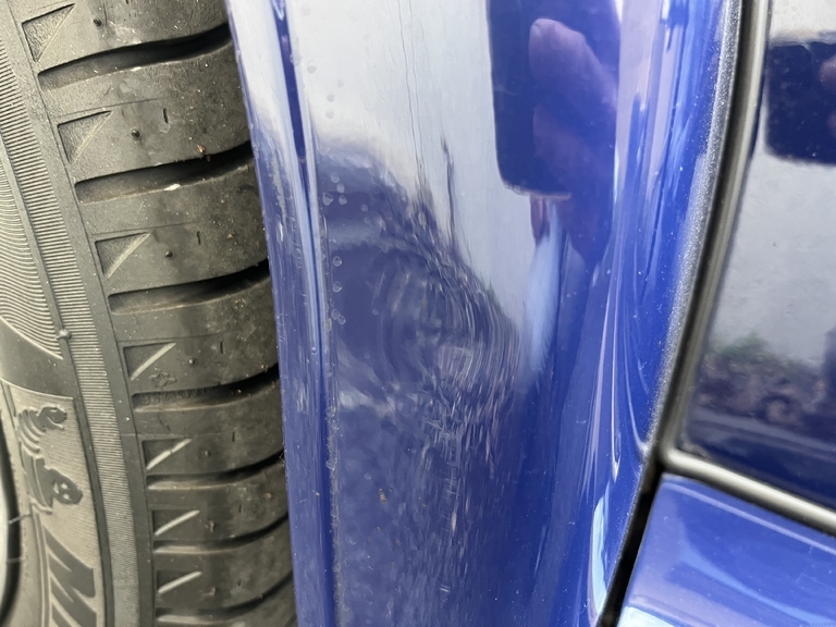

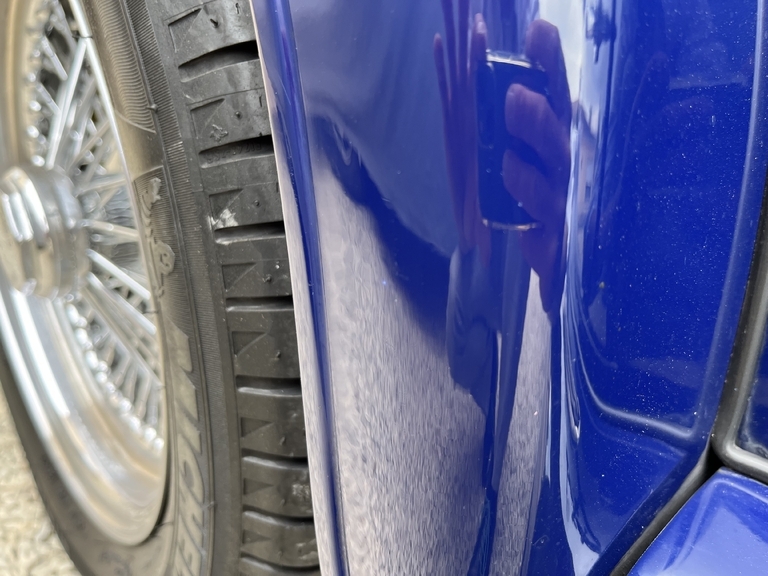

Et enfin j'ai fait reprendre le seul impact que la voiture avait en bas de l'aile arrière droite, avec du débosselage sans peinture. Le mec a bien galéré car l'alu est assez costaud à cet endroit et il a eu du mal à le ramener. Ce n'est pas parfait à 100 % mais c'est déjà bien mieux qu'avant et la peinture reste d'origine.
Avant :
Après :
