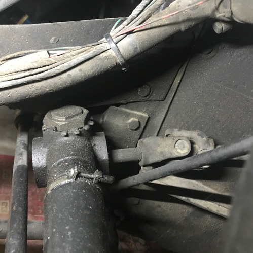

Le poussoir en plastic donc je parle est donc dans le boitier à la jonction de la colonne de direction. Ce poussoir est en pression sur le pignon de direction par une vis à pas fin bloquée par l'écrou que tu vois sur la photo l'écrou étant une fois le réglage fait, sécurisé par une rondelle dentée.
Et tu dois le sortir pour le régler où ça se fait en place ? :idea:
Le réglage de la poussée se fait bien sûr direction en place. Vu la place dispo, on doit pouvoir déposer le poussoir boitier en place.
Salut !
Tu parlais aussi de simple réglage si le truc en plastique était encore bon à l'intérieur, en quoi consiste le réglage en question stp ? :idea:

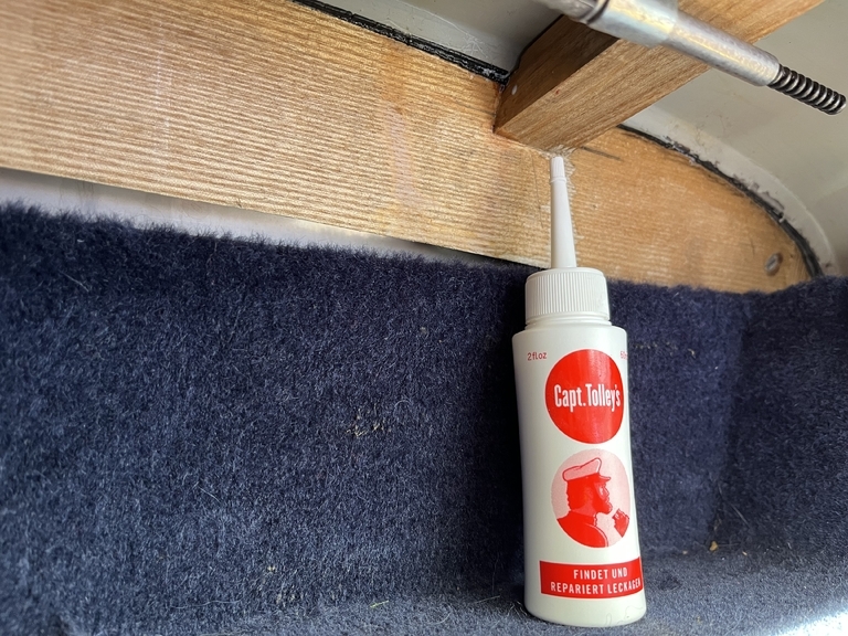

De mon côté j'ai tenté d'avancé sur les entrées d'eau aujourd'hui avec un produit venu tout droit du monde de la mer, à savoir un mastic liquide servant à rentre les hublot de bateau étanches. Il m'a fallu un mois d'attente pour me le procurer auprès de mon revendeur nautique mais j'ai pu en passer un coup par l'intérieur de la boite à gants dans laquelle j'avais vu passer des gouttes d'eau lors du dernier test sous la pluie vers la jonction entre l'alu et la structure en bois. J'en ai mis aussi au bas du pare-brise car à certains endroits le joint semble marqué par les essuies-glace ...
Salut !
Avant de tout démonter, commence par vérifier le jeu de fonctionnement. Met l'AV de ton auto sur chandelles. Le volant doit agir sur les roues quasiment sans jeu. Si la direction est lourde, la vis de pression est trop serré, et inversement, si il y a du jeu, elle n'est pas assez serré. Ce jeu provoque des vibrations à la conduite.
Le réglage se fait en libérant les dents de la rondelle, une sur le boitier, une sur le contre écrou. Ensuite, tu débloques le contre écrou et ajuste la vis de pression qui agit sur le ressort de maintient du poussoir en plastic. Pour cela, il est utile de se faire une clé maison en tôle 15 ou 20/10° pour faciliter les choses. Une fois le bon jeux de fonctionnement trouvé, tu bloques le contre écrou sans bouger la vis de pression, puis l'assure en tordant 2 dents de la rondelle.
Le plastic du poussoir sous la vis de pression qui gonfle fait que le poussoir, au gré des cahots de la route, vient se bloquer en position haute, laissant un jeu très important entre le pignon de la colonne de direction et le barreau du boitier, ce qui provoque des vibrations importantes en roulant.
