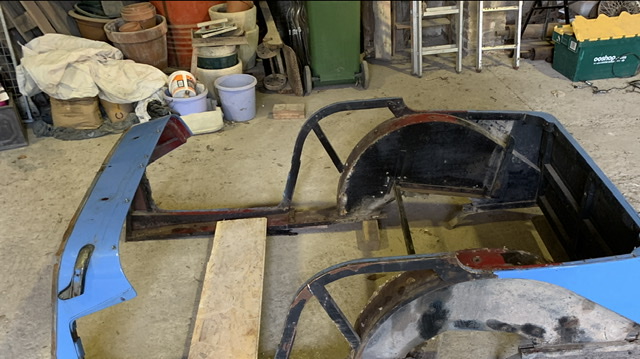

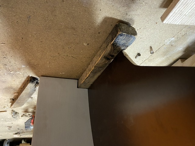

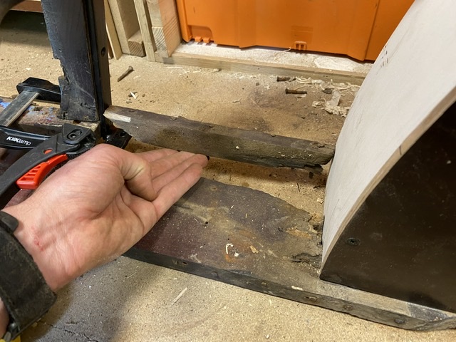

Je bloque un peu...
Pourriez vous me confirmer que c’est bien de cette manière que l’aile et sa joue s’interconnecte avec le sillboard. Si oui je ne comprends pas pourquoi j’ai un tel décalage :?
Merci d’avance pour vos lanternes

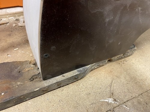

Messagepar mat3883 » 08 mai 2020, 16:57

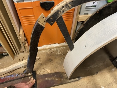

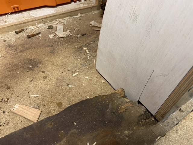

mat3883 a écrit :Je bloque un peu...
A priori je suis bon dans l’écartement entre l’aile et la jointure latchpost/rocker en atteste la petite baguette de bois qui se trouve entre la pâte métallique et l’aile
Je remets également une photo du démontage si ça peut aider

Messagepar mat3883 » 08 mai 2020, 19:22

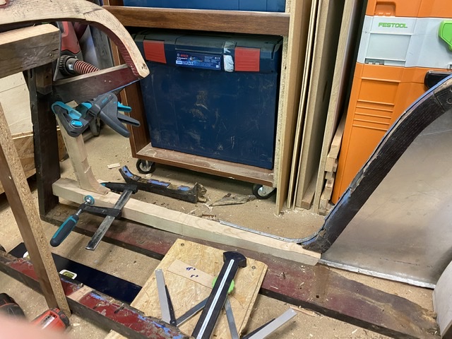

Merci pour ton retour la taupe.
Tu me mets le doute... N’est pas ce que j’ai fait ?
La joue d’aile repose sur le haut de la sill board et l’aile descend jusque le dessous de la sill board
Édit: je ne sais pas pourquoi l’image se met à l’envers :(

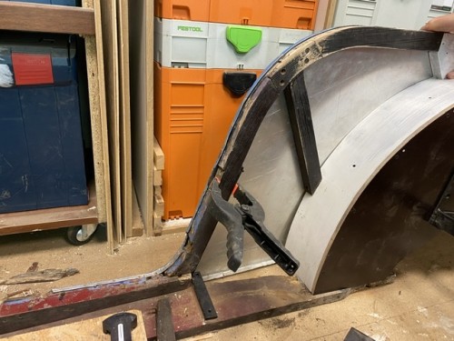

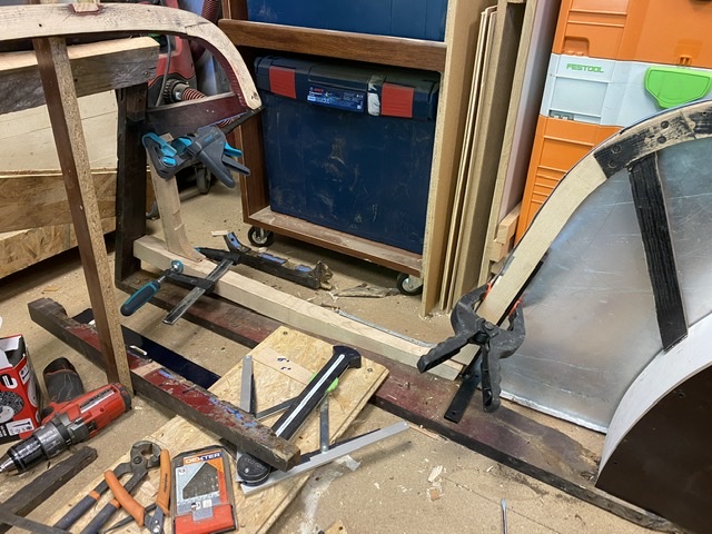

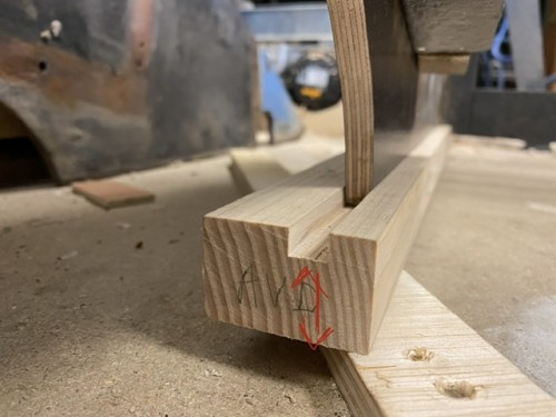

Bon après une nuit à penser à morgan, je suis vite retourné dans l’atelier ce matin. En jouant un peu avec l’arrière de la caisse j’y arrive. Du coup je me pose une question:
De ma compréhension des schémas. la hauteur en rouge sur ma photo (wheel arch sill) doit être égale à l’épaisseur de la sill board pour que au final le bas de la joue d’aile soit complètement parallèle au châssis ? C’est bien ça ?
mat3883
Messages : 234
Ma région : nord
Messagepar mat3883 » 09 mai 2020, 13:07

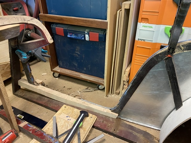

Je pense avoir trouvé mon problème. Je crois que le elbow rail noggin est devenu un peu long (je vais confirmer avec la tôle qui va à cet endroit) et mon arch wheel qui ne repose pas sur la sill board était un poil trop longue. Je vous tiens au courant!
mat3883
Messages : 234
Ma région : nord
Messagepar mat3883 » 09 mai 2020, 14:50
Alléluia !
(En 2ème photo ça passe avec tous mes nouveaux morceaux !

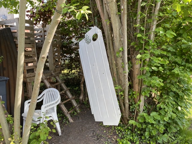

Messagepar mat3883 » 09 mai 2020, 19:56

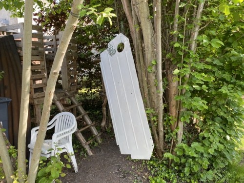

J’ai aussi profité du beau temps pour peindre la taule arrière dans la forêt de mon jardin.

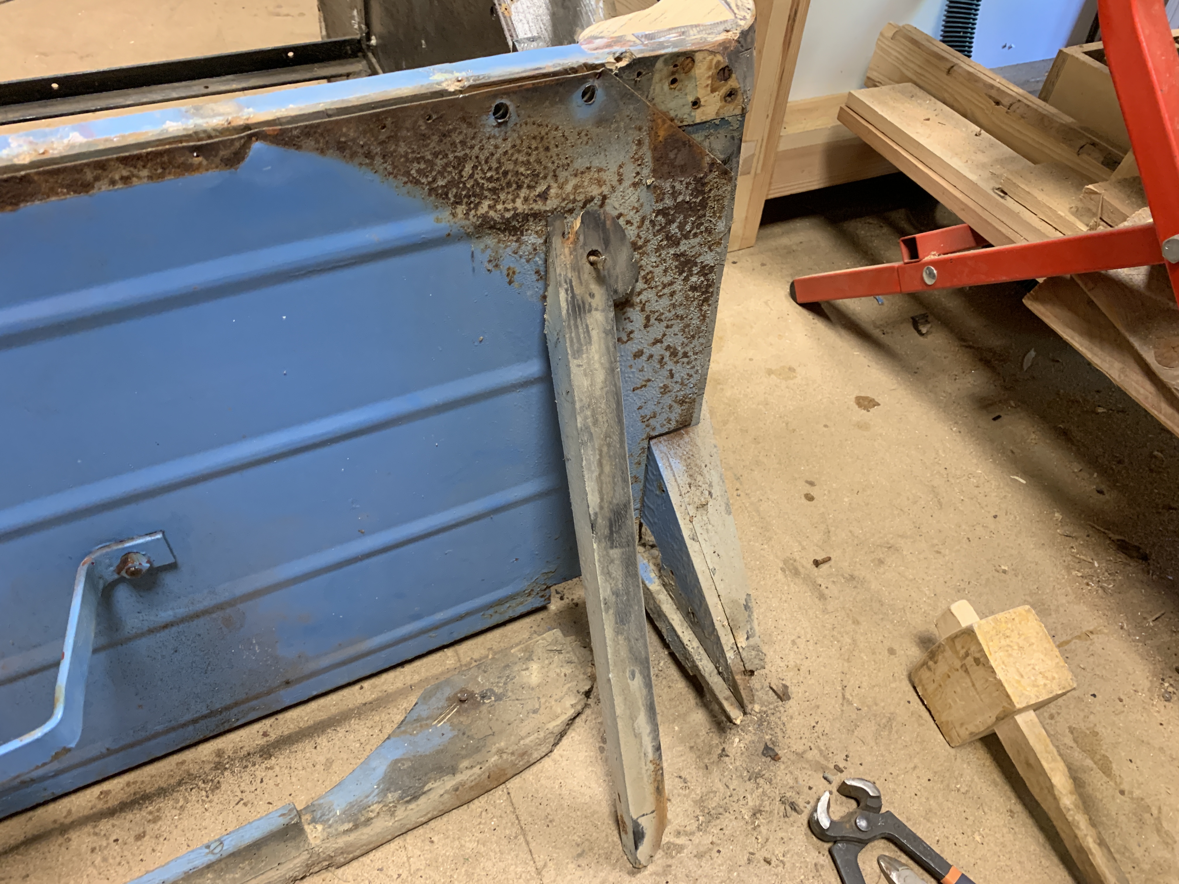

Messagepar mat3883 » 10 mai 2020, 10:16

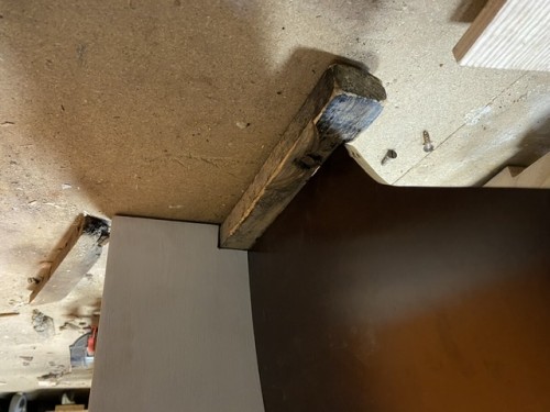

La Taupe a écrit :Très utile pour ne pas perdre les outils et les bagages qu’on avait mis dans cet embryon de coffre arrière et pour protéger un peu le réservoir d’essence. Pour votre gouverne cette pièce ne vient pas de l’usine, c’est un ajout utile du premier propriétaire.
Ah merci pour cette information. Elle était tellement imbriquée dans la caisse en bois que ça a dû être une sacrée affaire de la mettre post sortie d’usine

Messagepar +8/83 » 10 mai 2020, 11:20
c'est fixé ou ? au dessus du réservoir
mat3883
Messages : 234
Ma région : nord
Messagepar mat3883 » 10 mai 2020, 12:52
Voilà 2 photos pour ceux que ça intéresse
