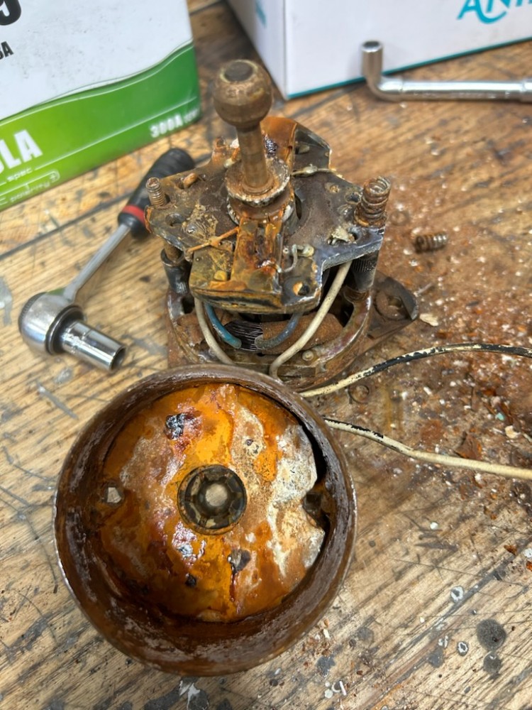

Pensez vous qu il soit obligatoire de passer par Melvyn pour le moteur de chauffage ainsi que le bouton ?

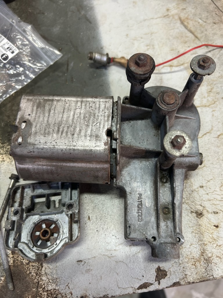

Également pour le moteur d essuie-glace ?

Qu'appelles-tu le moteur de chauffage? Le ventilateur sans doute?
Une petite photo ainsi que celle de l'interrupteur permettrait de nous aider à t'aider.

Le moteur d'essuie glace est commun aux Triumph Spitfire de l'époque et autres modèles britannique, il faut regarder du côté des vendeurs de pièces d'anglaises, Bastuck, Datch, Betaset,.....

4HP a écrit :..Le moteur d'essuie glace est commun aux Triumph Spitfire de l'époque et autres modèles britannique, il faut regarder du côté des vendeurs de pièces d'anglaises, Bastuck, Datch, Betaset,.....
Oui, même moteur d'essuie-glace pour toutes les voitures anglaises de cette époque, petite différence, pour une série V, le moteur d'essuie-glace est à une seule vitesse comme les premières Spitfire, les dernières Spitfire ont des deux vitesses.

Par contre, concernant le motoventilateur de chauffage, ça ne me dit pas grand chose.
Une fois "réassemblé" peut-être....

FlorenceLCF a écrit :...Pensez vous qu il soit obligatoire de passer par Melvyn pour le moteur de chauffage ainsi que le bouton ?...
J'en ai peur, le ventilateur de chauffage est "spécial", mais je crois en avoir trouvé ailleurs, je regarde et je te dis.
Pour l'interrupteur de commande qui est un potentiomètre, pareil me semble en avoir vu ailleurs que chez Melwin qui vends très bien ses produits...je regarde et je te dis.

4HP a écrit :Par contre, concernant le motoventilateur de chauffage, ça ne me dit pas grand chose.
Il existe plusieurs modèles.
Messages : 8680
Messagepar LOU01 » 03 oct. 2023, 12:10
Un lien pour ventilateur de chauffage : https://www.holden.co.uk/c/electrical/h ... ans/page/4
Messages : 4769
Messagepar 4HP » 03 oct. 2023, 12:11
Est-ce que ça ressemblerait à ceci:
https://embertonimperial.com/en-fr/prod ... eq=uniform
