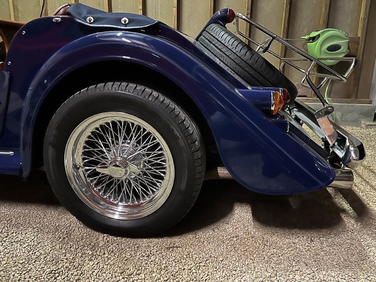

De retour de chez le monteur de pneus, j'ai simplement fait remettre le volant droit car là ce n'était plus possible en terme d'inclinaison, le mec m'a dit que les pneus étaient nickels et qu'il valait mieux ne pas toucher la géométrie ... J'en ai profité pour refaire la pression qui n'était plus du tout la même sur les 4 roues, j'ai aussi repassé un petit coup de Peek sur le volant après.
Et puis je vous ai fait une petite photo des magnifiques écrous de roues :

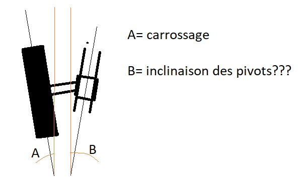

Si quelqu'un peut m'éclairer sur ce qu'est l'inclinaison des pivots par rapport à l'angle de chasse ?
- Messages : 4852
Re: Morgan 4/4 Low Line (2000)
Je crois que l'angle de chasse c'est l'inclinaison de l'axe par rapport au plan vertical vu de cote de la voiture (le haut du cadre est plus en arriere que le bas) et l'inclinaison des pivots c'est l'inclinaison des kingpin par rapport au plan vertical vu de face.
Enfin si j'ai bien compris...
- Messages : 4926
Et du coup, la différence entre le carrossage et l'inclinaison des pivots?
- Messages : 8806
Rêveur a écrit :...Carrossage : - 0.5°à +0.5°...
C'est pas égal à zéro ?
Rêveur a écrit :...Je crois que l'angle de chasse c'est l'inclinaison de l'axe par rapport au plan vertical vu de cote de la voiture (le haut du cadre est plus en arriere que le bas)...
Bien d'accord !
Rêveur a écrit :... l'inclinaison des pivots c'est l'inclinaison des kingpin par rapport au plan vertical vu de face.
Je ne visualise pas du tout, parce qu'il faut m'expliquer comment on réalise "l'inclinaison des pivots"...
- Messages : 8806
4HP a écrit :Et du coup, la différence entre le carrossage et l'inclinaison des pivots?
Comme toi, je ne vois pas...
- Messages : 4926
Hypothèse, l'axe les fusée n'est pas perpendiculaire à l'axe des king pins

Une petite explication : Cliquer ici
