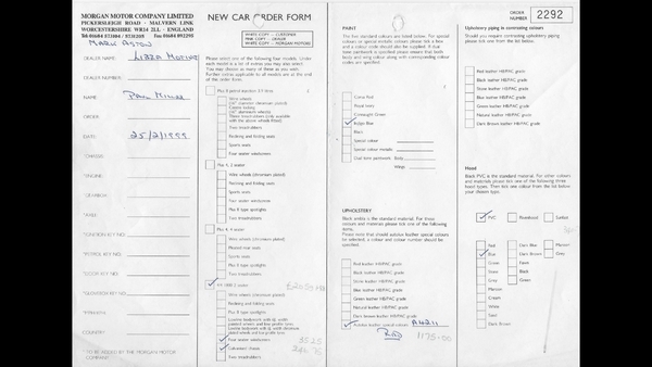

est ce que quelqu'un saurait où trouver les spécifications usine de nos voitures ? Je cherche en fait ce type de document :
Existe-t-il un service à contacter directement chez le constructeur ? :idea:
En vous remerciant par avance pour votre retour. :mrgreen:
Messages : 8797
Re: Morgan 4/4 Low Line (2000)
Messagepar LOU01 » 03 sept. 2023, 20:09
Ganouch a écrit :Salut à tous,
C'est à peine lisible, il semblerait que ce soit le bon de commande, en dehors de l'usine, je ne vois pas qui d'autre pourrait avoir ce type de document.

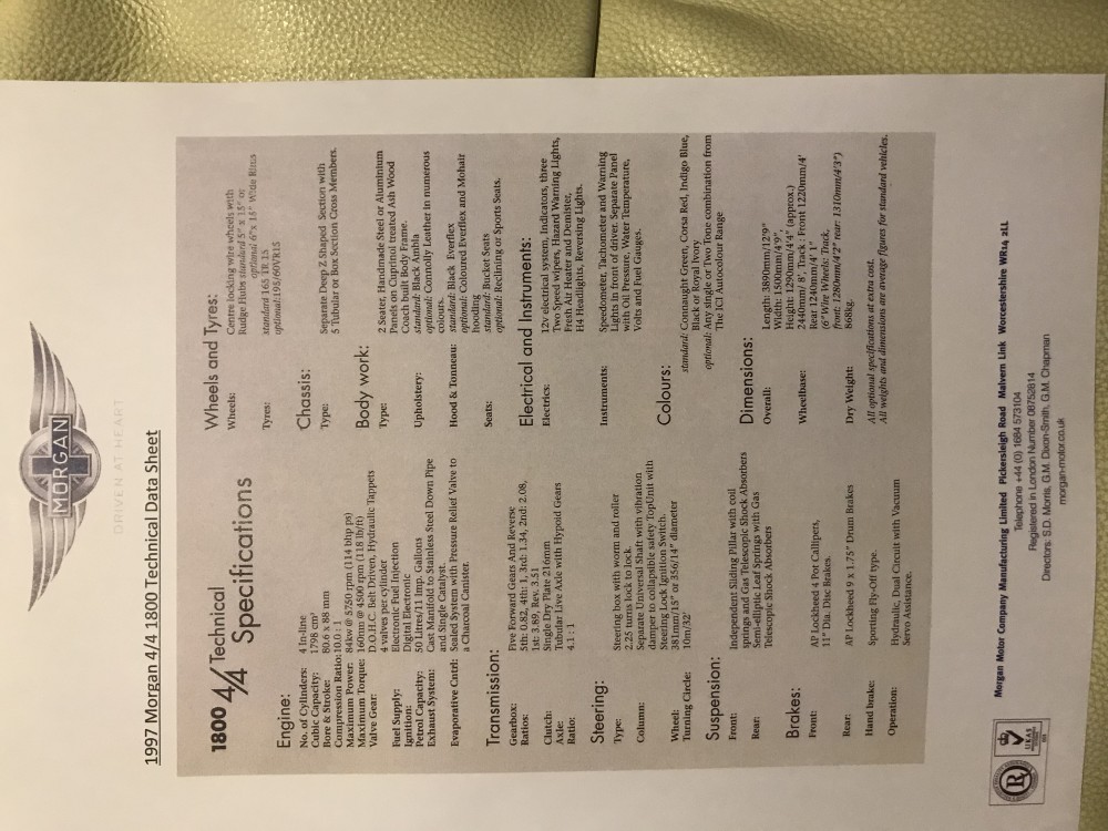

Voilà ce que j’ai pour mon Morgan 1997, je l’ai obtenu de MMC
