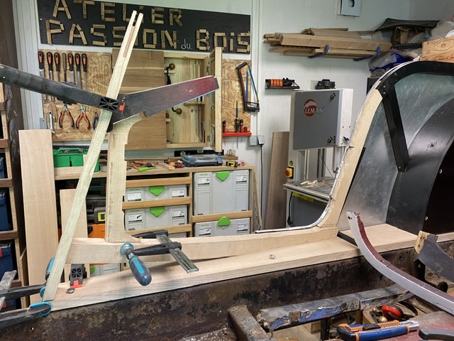

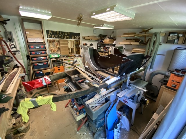

Bon ba ça c’est fait :shock:

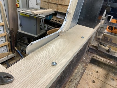

Allez 2 autres photos sur les anciennes sill
Bien content d’avoir ramené le châssis pour valider mon montage!

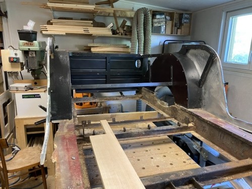

Messagepar Vampirex » 28 mai 2020, 08:55
Tout ce boulot est vraiment magnifique.
Mais, petite question: les bois Morgan était traités anti pourrissement par un bain de Cuprinol, or tu n'as fait aucun traitement. C'est volontaire ou y a-t-il une autre raison ?
Modifié en dernier par Vampirex le 31 mai 2020, 08:59, modifié 1 fois.
mat3883
Messages : 234
Ma région : nord
Messagepar mat3883 » 28 mai 2020, 20:07
Vampirex a écrit :Tout ce boulot est vraiment magnifique.
Mais, petite question: les bois Morgan était traité anti pourrissement par un bain de Cuprinol, or tu n'as fait aucun traitement. C'est volontaire ou y a-t-il une autre raison ?
Pour moi le bois n’était pas traité, du coup je l’apprends...
La on a prévu sous couche + 2 bonnes couches de peinture
Après la voiture dormira toujours à l’abri et c’est une voiture plaisir pour les petites sorties par beau temps. Elle devrait donc être épargnée...

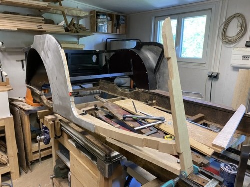

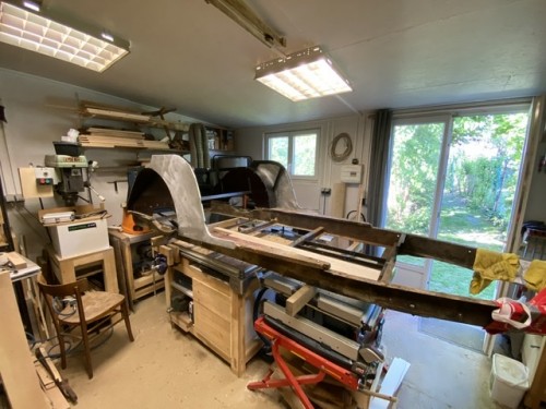

Messagepar mat3883 » 28 mai 2020, 20:12

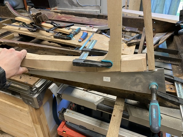

Alors les avancées du jour:
J’ai attaqué une première sill board.c’est quand même plus pratique d’avoir le châssis pour bien bosser! J’avance donc petit à petit en prenant mon pied!
Ça n’était pas prévu au final mais je vais changer les scuttle post qui sont dans en salle état... d’ailleurs j’ai passé 2h sur une pièce pour la faire trop courte à la fin. Bref je recommence demain. C’est le métier qui rentre comme on dit ^^

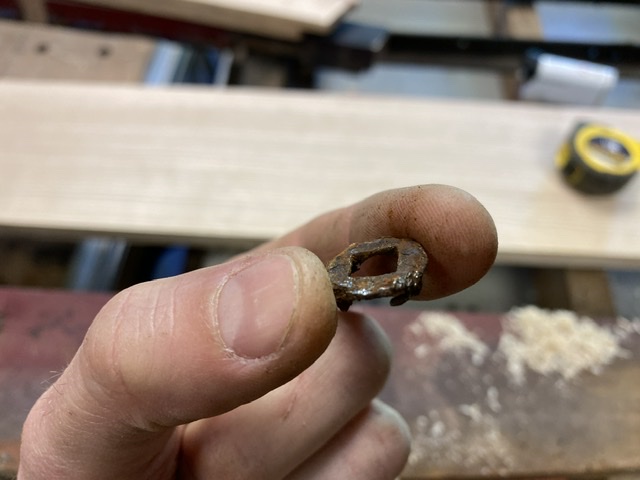

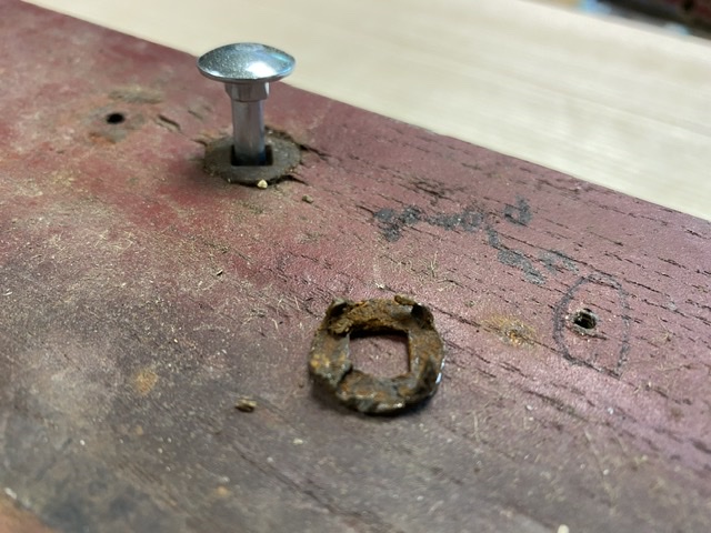

Et si quelqu’un sait où je peux trouver ces pièces? (Pour vissage sill sur châssis)
Ca serait top :)

Messagepar Rêveur » 29 mai 2020, 13:04
J'ai trouvé ça.... les ergots sont directement sur le dessous de la tête cela ferait peut-être l'affaire?
le lien ci-dessous:
https://www.vis-express.fr/fr/235-vis-a ... te-poelier
(57.53 Kio) Téléchargé 373 fois

Messagepar mat3883 » 29 mai 2020, 15:49
Rêveur a écrit :J'ai trouvé ça.... les ergots sont directement sur le dessous de la tête cela ferait peut-être l'affaire?
le lien ci-dessous:
c'est justement le site ou j’achète ma visserie :)
d'ailleur l'inox étant plus fragile que l'acier, pour les boulons qui servent à fixer la caisse au chassis, je prends acier zingue?

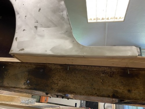

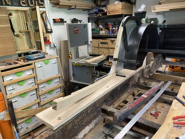

Messagepar mat3883 » 30 mai 2020, 18:31
J’avance toujours doucement mais sûrement. Je peaufine la forme des sill et continue d’adapter le reste petit à petit. Y a encore du boulot! Ça prend des heures mais le résultat sera là ;)
