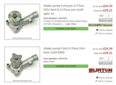

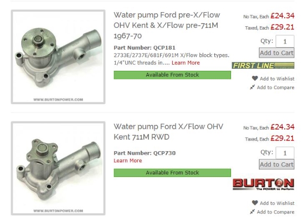

RR16 a écrit :....Pendant que j'y suis, j'ai envie de regarder la pompe à eau. L'auto étant de 1972, l'état n'est pas garanti.
Ou puis je en trouver, SVP?
Ici : http://www.burtonpower.com/parts-by-cat ... _engine=17
Normalement, celle qui te faut c'est celle du bas, mais il te suffit de regarder sur ton moteur pour voir la tête qu'elle a ... :) ....

Messagepar RR16 » 06 avr. 2017, 20:40
Je confirme, c'est celle du bas. Commandée hier à un grossiste auto, reçu aujourd'hui.
J'ai été obligé de faire faire un embout qui se fixe sur la partie horizontale, le mien avait cassé. J'ai pris un raccord fileté en inox et un embout pour durite récupéré chez le réparateur de radiateur. J'ai fait brasé le tout et monté à la 'colle' .
