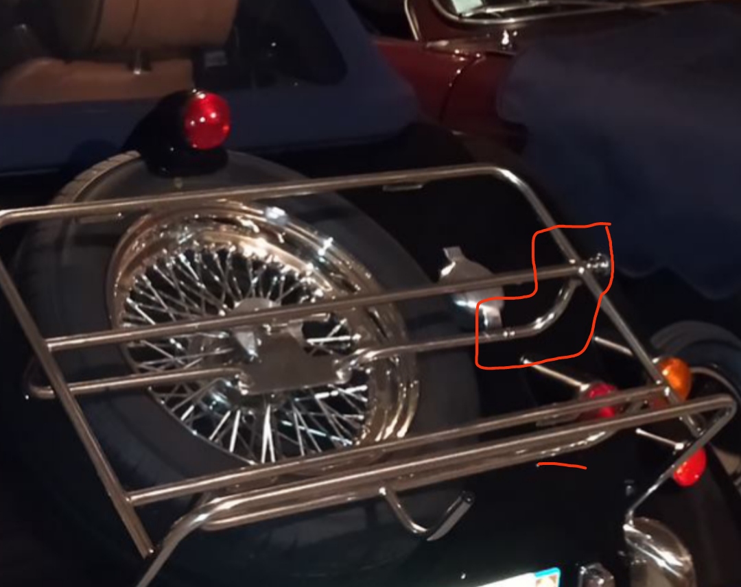

T’as réussi à décoincer ton porte bagages?
Messages : 564
Re: Morgan 4/4 lowline 2001
Messagepar Philt » 20 août 2023, 21:12
Oui, patience , chauffe légère, et j'ai fait un petit outil plus long ( usiné dans un pointeau).
Du coup, j'ai mis un peu de graisse au cuivre

... s'cusez mon ignorance, mais je n'ai pas compris ce qui s'ouvre, ou se déplie, ou se décoince, ou se glisse, par le moyen de ce truc qui est coincé (j'ai un porte bagage simple). ??
Messagepar Tinou » 21 août 2023, 06:30
On voit la molette sur la droite
(1.63 Mio) Téléchargé 221 fois
CorsaRed a écrit :... s'cusez mon ignorance, mais je n'ai pas compris ce qui s'ouvre, ou se déplie, ou se décoince, ou se glisse, par le moyen de ce truc qui est coincé (j'ai un porte bagage simple). ??
Lorsque tu as une veronique double, tu glisses les side screens sur un etage inférieur de la veronique. La plupart du temps par le côté droit et pour éviter que les Side screens ne sortent, il y a un système de verrouillage avec une molette. C’est cette molette qui se grippe généralement
Messages : 2921
Messagepar CorsaRed » 21 août 2023, 10:45
Ok, je comprends qu'Il y a un bout de tube de la véronique qui peut se démonter (?).
Messages : 2616
Messagepar MK3 » 21 août 2023, 16:58
CorsaRed a écrit :Ok, je comprends qu'Il y a un bout de tube de la véronique qui peut se démonter (?).
Non "se démonter" : je dirais plutôt "qui peut pivoter sur lui-même" (cf image d'illustration).
On dévisse le bitoniau, qui permet à un axe de tourner sur lui-même, qui ouvre alors le champ à l'étage inférieur du porte-bagages pour y glisser les side-screen. Lesquels seront bloqués en refaisant pivoter l'axe métallique, bloqué à son tour en revissant le bitoniau.
Inconvénients du porte-bagages double étage en toute subjectivité : c'est moche ; c'est cher.
Avantages : libère, de fait, de la place derrière les sièges. Ce qui est plus ou moins un avantage selon les usages et préférences.
