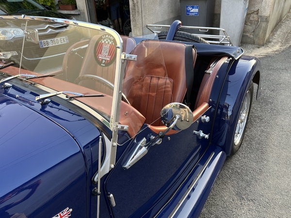

Salut à tous !
Je me suis motivé à monter mes déflecteurs d'air sur les côtés du pare-brise, ils viennent de chez Marcassus de mémoire. J'ai lu qu'il y avait un risque de casser le pare-brise en les montant et ça me fait un peu peur ... De plus il n'y a pas de vis pour les fixer aux montants de pare-brise. Faut-il réutiliser les vis d'origine sur les côtés du pare-brise pour les fixer ?
Si quelqu'un avait un retour et des conseils sur ce montage, j'aimerais éviter de tout flinguer en les installant ? ...
En vous remerciant par avance !

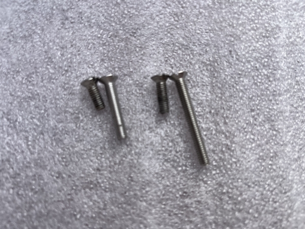

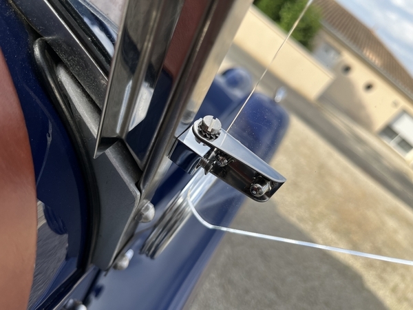

En train de monter les déflecteurs, j'ai peur de faire une connerie car les vis du kit sont très nettement plus longues que celles d'origine et la longueur va au delà de la longueur initiale + entretoise. Est ce normal ? Car notamment celle du bas je n'ose pas la serrer de peur de tout exploser ...
Sur cette dernière photo elle commence à forcer et il me reste encore environ 5 mm à viser donc je suis pas serein ...
Dans l'attente de vos avis pour ceux qui ont déjà procéder au montage, merci d'avance !

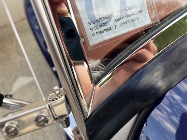

Bon bah je viens de péter mon pare-brise dans le coin en bas à droite ...

Aïe, aïe!!!!
Mieux vaut ajouter l'épaisseur de l'entretoise à la vis initiale et couper la nouvelle vis.
Re: Morgan 4/4 Low-line (2000)
Quelle que soit la théorie, vue le cout de l'erreur, faut mieux prendre le temps de faire une mesure au pied à coulisse avant de visser.
Si trop long : un coup scie à métaux puis de filière. Le meilleur moyen d'économiser un pare-brise

Parce que l'entretoise de fixation fait environ 1cm d'épaisseur et les anciennes vis sont bien trop courtes. Ça c'est monté nickel à gauche, mais pas à droite ...
Une fois l'énervement retombé, j'ai disqué environ 5/6 mm de la vis du bas côté droit pour pouvoir la monter tranquillement et ça tient très bien. Je ne comprends pas pourquoi ils vendent ce truc avec des vis aussi longues si ça fonctionne avec 5mm de moins en longueur.
J'ai appliqué une fine pellicule de glue côté extérieur pour éviter que l'eau ne passe, la partie intérieure de la vitre n'a rien. Là où c'est ce n'est pas gênant pour conduire et comme c'est en diagonale dans le coin je pense que ça ne se propagera pas plus. Mais je ferais surement remplacer le pare-brise cet hiver avec le bris de glace. Bref, voilà le boulot, ça pourrait être pire mais ça fait quand même bien ch*** ... Faites vraiment gaffe quand vous en montez car je n'ai pas du tout forcé et ça a suffit à tout éclater. J'ai aussi eu peur pour le dégivrage mais ça ira je pense car les fils ne passent pas au bord du pare-brise.
Après pour ce qui est des déflecteurs en eux même, je suis aller rouler un peu je trouve que c'est plutôt agréable et ça évite d'avoir trop de vent dans le visage. Le look est aussi assez sympa.

J'avoue avoir du mal a comprendre.... pourquoi n'avoir pas mesuré la profondeur et additionné l'épaisseur de l'entretoise pour recouper la vis avant de visser en place? Dans le doute il vaut mieux recouper a l'exces une vis et en racheter d'autres si besoin que de changer un pare-brise?Ganouch a écrit :LOU01 a écrit :Ganouch a écrit :Bon bah je viens de péter mon pare-brise dans le coin en bas à droite ...

Bon maintenant c'est fait... heureusement que la casse se limite à une zone limitée ....
