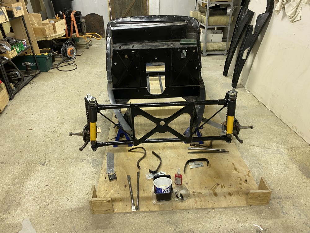

Hello hello!
Petite avancée ce we !
Le cross head est fixé et on a pu remonter toute la parte suspension avec des pièces neuves hormis les fusées!
D’ailleurs petite question on voit que nos « plaques shim » sont vachement basses par rapport au châssis. C’est normal ?
On a démonté la caisse en bois pour pouvoir préparer toute les pièces de carrosserie pour faire des devis chez des carrossiers
Hâte d’attaquer la suite ! (Finir train avant puis train arrière)
ps: le livre que nous avait envoyé la taupe nous a bien servi pour remonter les ressorts!

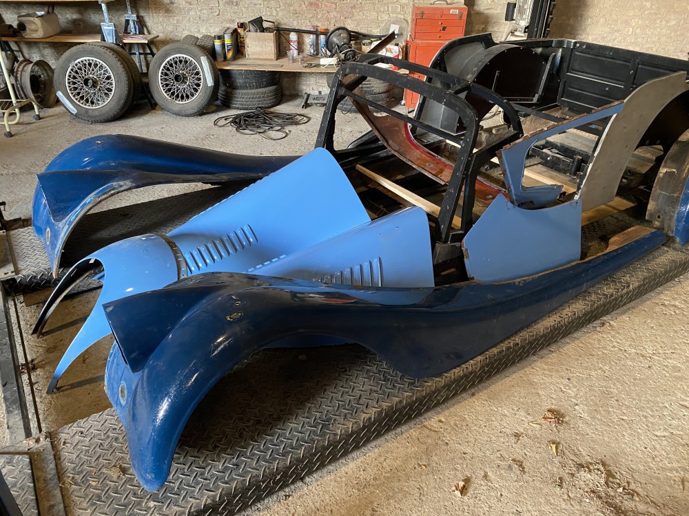

mat3883 a écrit :D’ailleurs petite question on voit que nos « plaques shim » sont vachement basses par rapport au châssis. C’est normal ?
Oui, à priori.

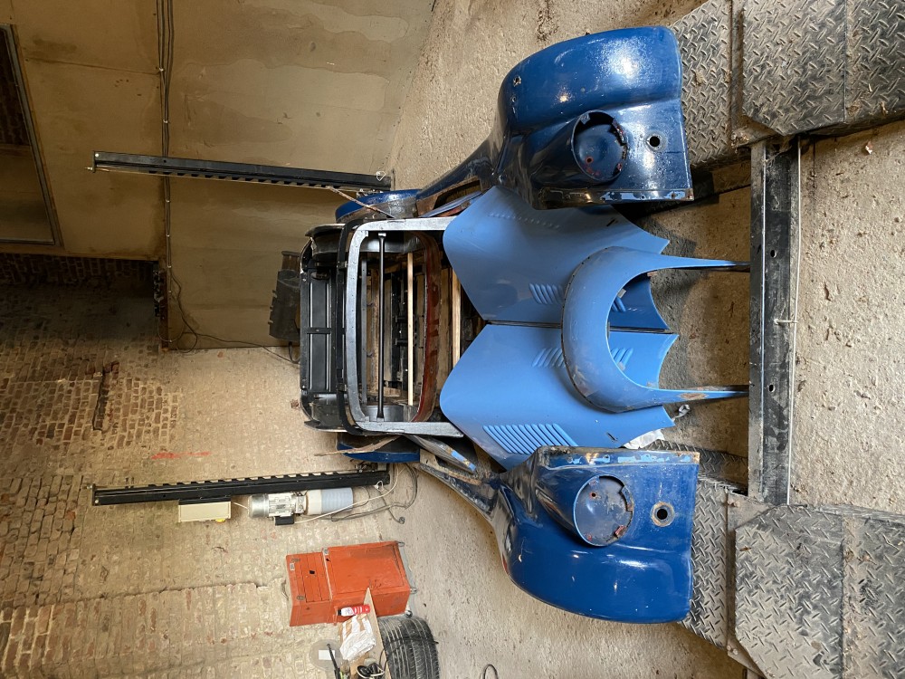

Voici des photos du mien en cours de remontage:

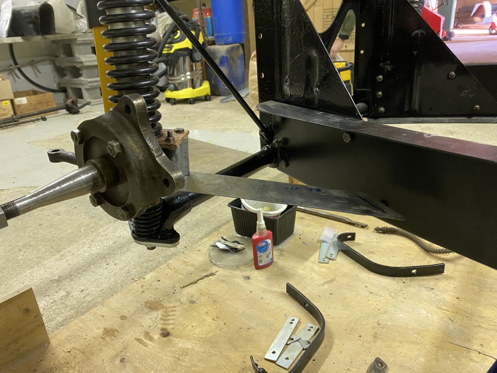

C’est rassurant merci. Pour percer le châssis pour fixer les plaques qui tiennent la shim tu te bases sur quoi ? Les trous existants de la joue d’aile ?
Messages : 4816
Messagepar 4HP » 22 févr. 2023, 15:51
Je les avaient percés avant de positionner les joues d'ailes, certainement en reprenant les côtes sur l'ancien châssis et en me positionnant par rapport au crosshead.
On voit sur la photo ci-dessous que les trous des joues d'ailes ne sont pas encore faits.
Lors du positionnement des joues d'ailes les trous sont retombés en face

Je les avais changé sur mon Roadster. Il faut bien ajuster les 2 calettes de chaque côté de la lames anti shimmy et surtout bien enduire de graisse les pièces avant de serrer. Le mieux c'est la graisse cuivrée. Une fois tout serré il ne doit pas y avoir de jeu en latéral, les calettes métalliques venant maintenir la lame ressort.

Rêveur a écrit :Je les avais changé sur mon Roadster. Il faut bien ajuster les 2 calettes de chaque côté de la lames anti shimmy et surtout bien enduire de graisse les pièces avant de serrer. Le mieux c'est la graisse cuivrée. Une fois tout serré il ne doit pas y avoir de jeu en latéral, les calettes métalliques venant maintenir la lame ressort.
ok merci pour l'info sur la graisse. on a bien les pieces neuves des 2 pieces rectangles+ 2 pieces de maintient obliques pour remonter tout ca
Messages : 4651
Messagepar Rêveur » 22 févr. 2023, 21:18
Et bien sûr le mieux est de monter des écrous auto bloquant type nylstop. De toute façon il faut en verifier le serrage et l'ajustement tres régulièrement. Attention il peut être nécessaire de retailler un peu l'extrémité des lames côté châssis pour éviter qu'elles viennent toucher le châssis lors des braquages...
