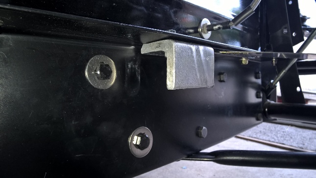

Rêveur a écrit :Attention il peut être nécessaire de retailler un peu l'extrémité des lames côté châssis pour éviter qu'elles viennent toucher le châssis lors des braquages...
C'est bizarre, les lames sont situées derrière la roue, si on s'intéresse à la roue gauche par exemple, quand on tourne à droite ça ne peut pas toucher et quand on tourne à gauche la roue viens en butée sur la châssis, qui à d'ailleurs un patin prévu à cette effet.
A ce sujet, si comme dans mon cas, le rebord horizontal supérieur du châssis est plus large il faut prévoir soit de décaler le patin soit de remettre une épaisseur.

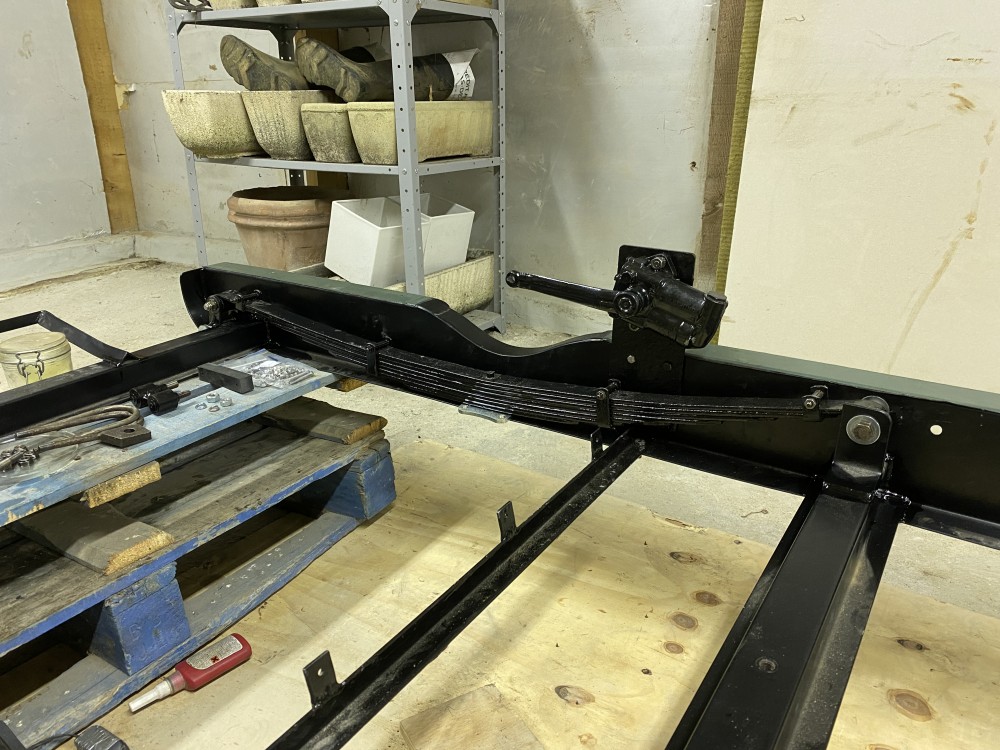

Salut la compagnie
Nouvelles avancées sur la morgan
On a mis les barres de renforts entre crosshead et châssis + mis en place un premier disque et un étrier de frein pour voir ( on doit changer les roulements et acheter des goupilles pour finaliser cette partie la
Ensuite on s’est attaqué au train arrière. Remise en place des lames + plaques et choc absorber
Prochaine séance. On remet le pont pour finaliser le train arrière. (On a prévu vidange et changement de joint)
On a aussi un carrossier qui est passé pour voir le boulot de carrosserie
Ps : pour suivre vos recommandations de remontage, on a retiré caisse + pare-feu
- Messages : 8717
mat3883 a écrit :...Ps : pour suivre vos recommandations de remontage, on a retiré caisse + pare-feu
Très bien jeunes gens, cela semble bien se présenter, bonne continuation et on attends la suite !
