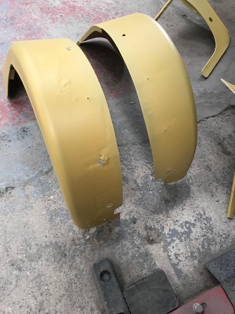

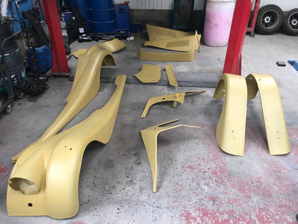

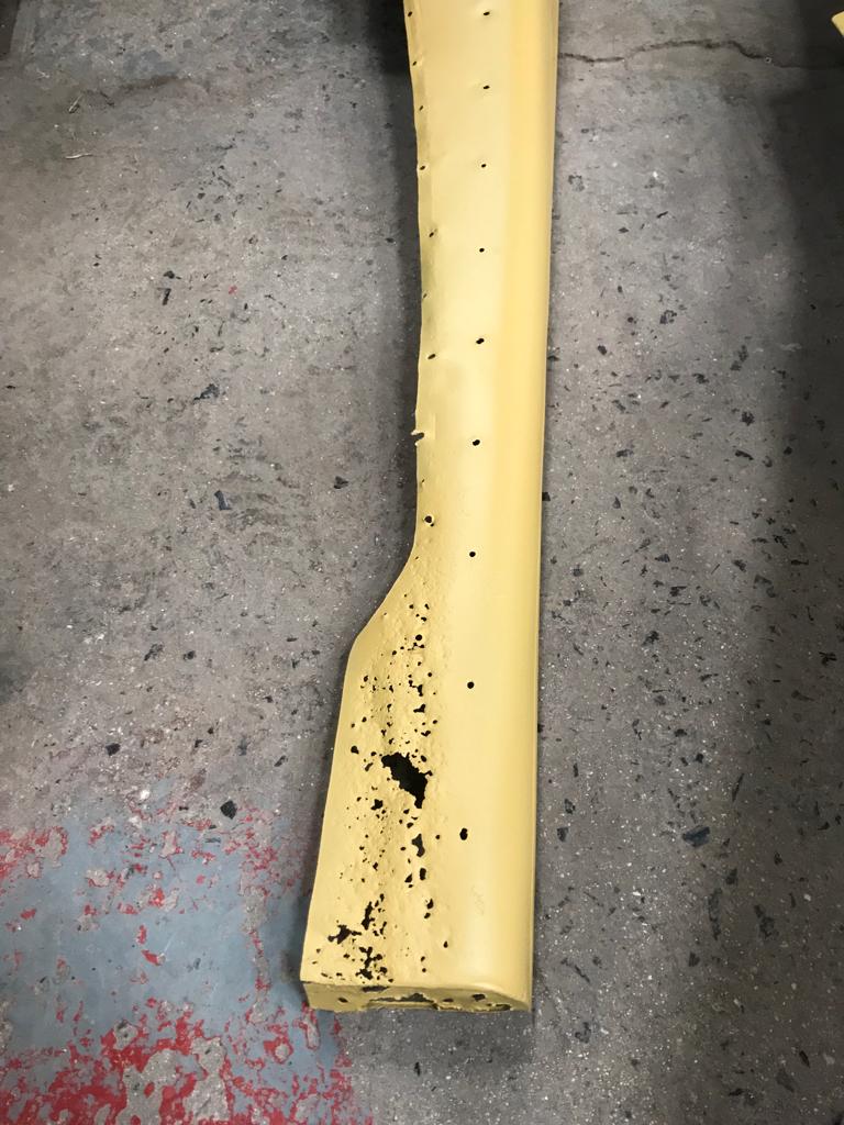

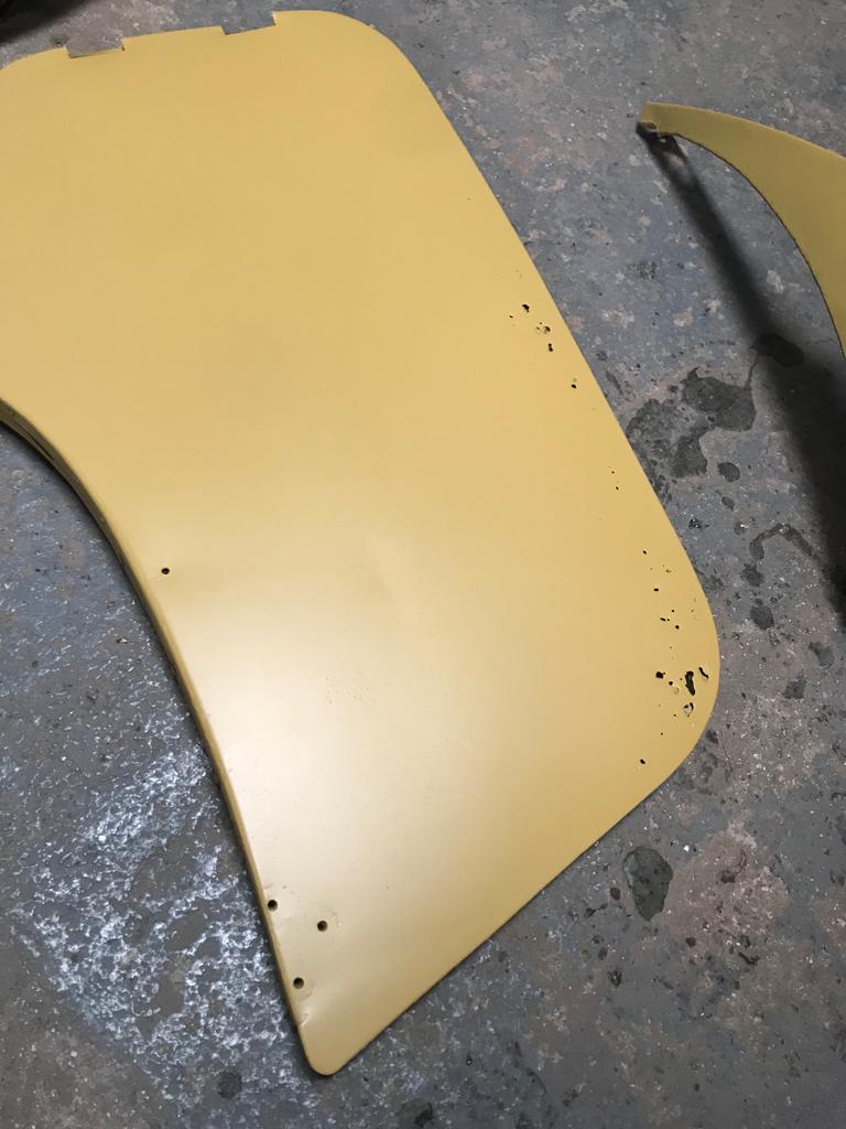

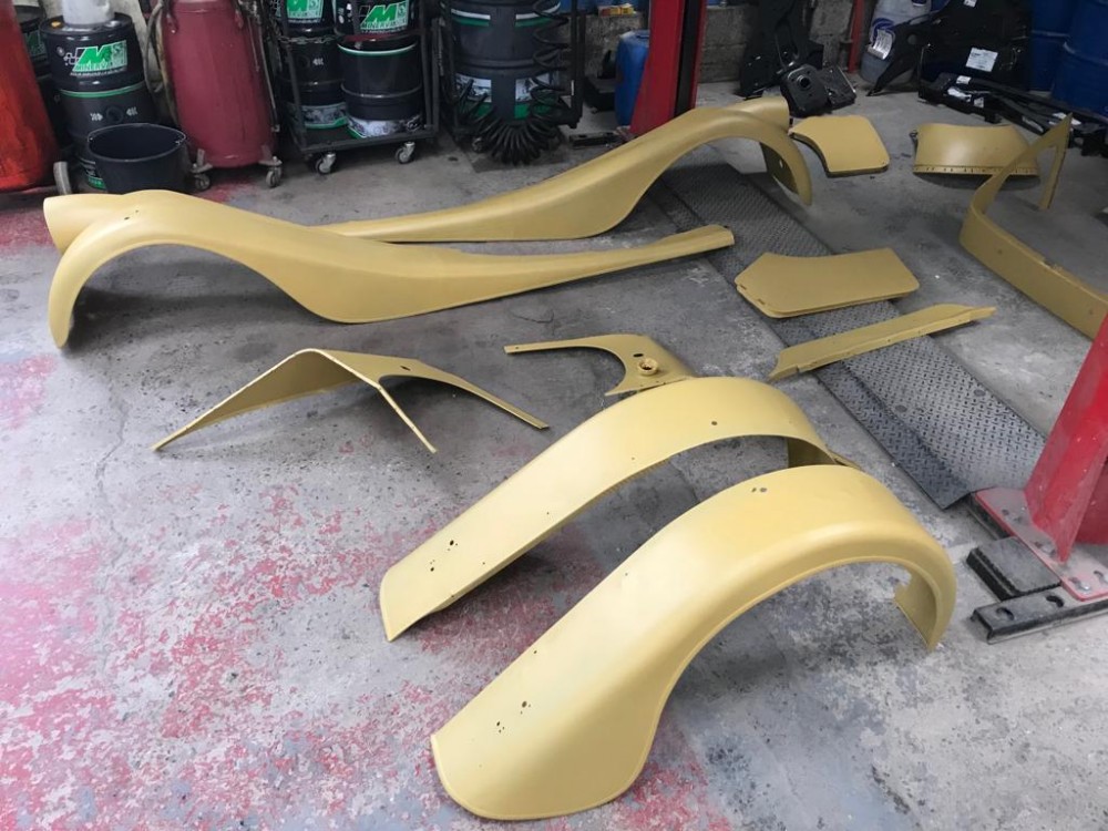

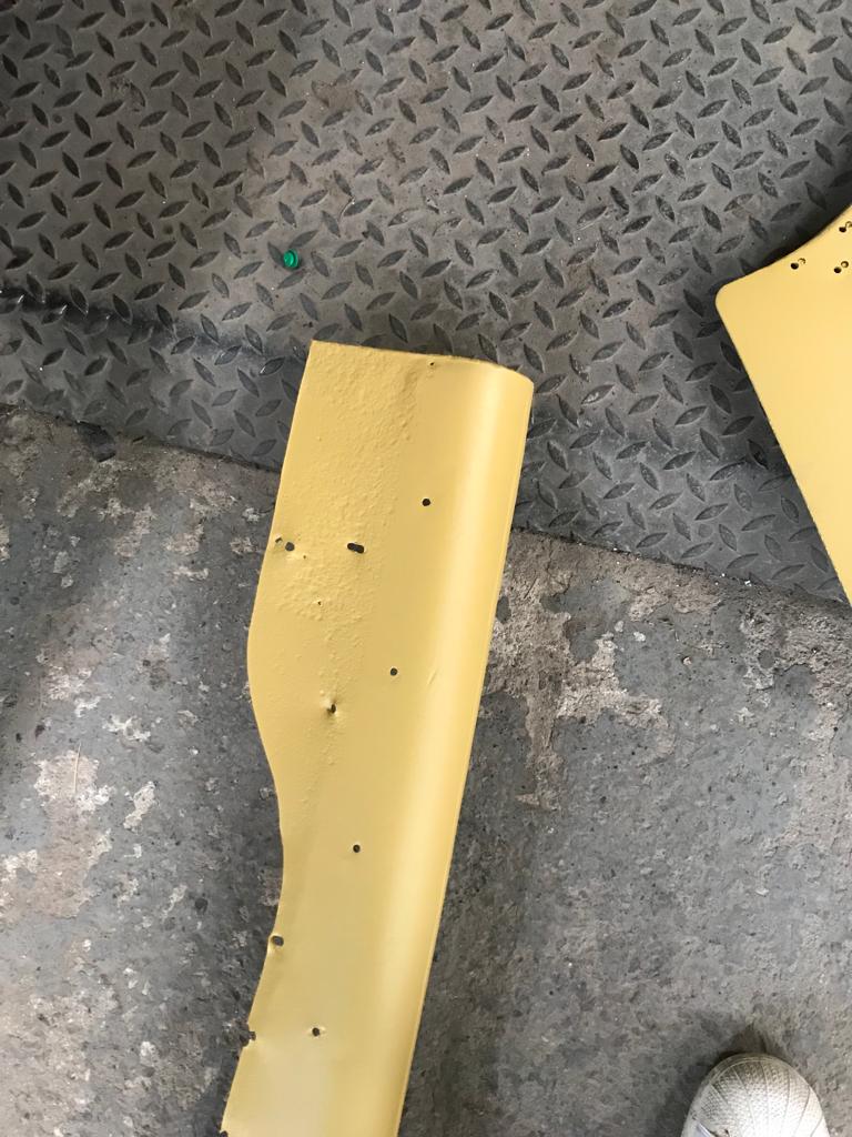

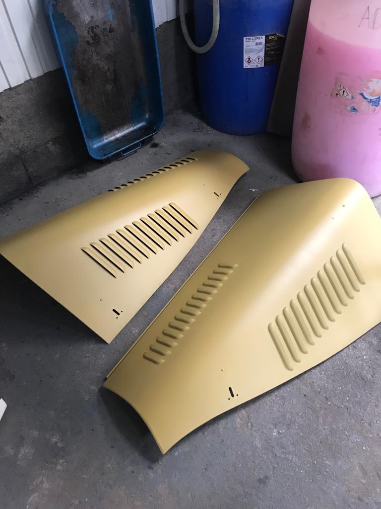

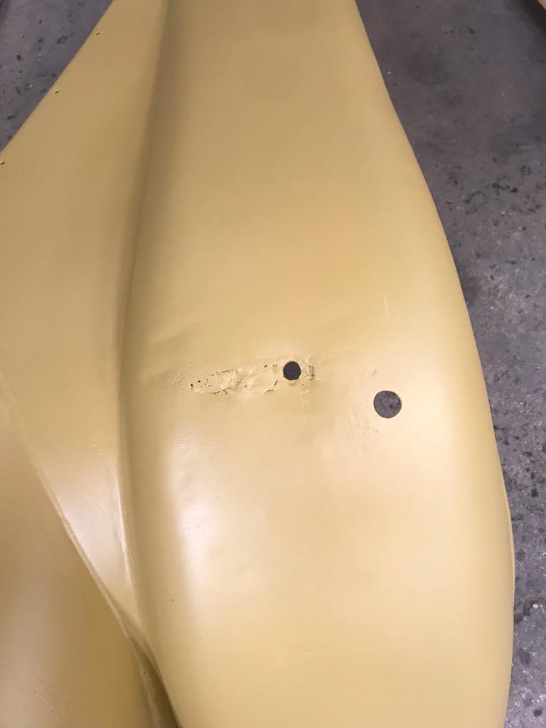

Bon et sinon grosse avancée niveau carrosserie !
On avait envoyé au carrossier les pièces pour sablage et mise en apprêt phosphatant afin qu’il puisse y voir plus clair et nous faire un devis sans surprises
Quelques photos des pièces
Messages : 4750
Messagepar 4HP » 28 avr. 2023, 10:59
Bon, ben y'a du travail.
On ne voit pas bien les tôles arrière, quel est l'état du coin inférieur?

4HP a écrit :Bon, ben y'a du travail.
Quand tu regardes l’arrière, en bas à droite c’est Traversant comme pour beaucoup de morgan de ce que j’ai pu voir ^^

Beau chantier, cela va faire une belle restauration !

mat3883 a écrit :Bon et sinon grosse avancée niveau carrosserie !
Les chantiers de restauration sont toujours très impressionnants à suivre !
Puis-je vous demander ce que c'est que "la mise en apprêt phosphatant" ? Donc, qui précède si je comprends bien des reprises de carrosserie ? Pourquoi ce traitement avant ce travail ?
Merci !

L'apprêt phosphatant est un traitement anti rouille.... sinon tu decapes ta tole et elle comme a rouiller immédiatement avec l'humidité de l'air et l'oxygene....

Comme dit par Rêveur, on traite la tôle contre la rouille et on la protège, on en profite pour faire ressortir tous les défauts, bien plus simple pour évaluer les dégâts et savoir où et comment travailler les réparations.
