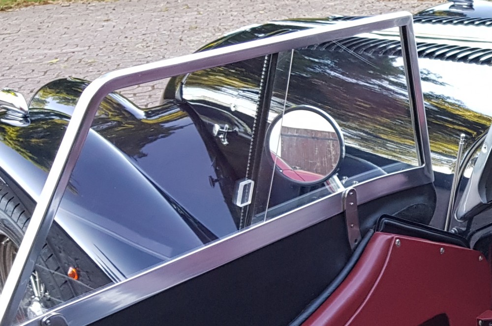

Pour les plexis qui vibrent, voilà ce qu'il faut mettre. Ce joint se clipse sur le plexi fixe, il empêche aussi l'air de passer, la partie caoutchouc essuie le plexi coulissant, on ne modifie pas le plexi et il peut être enlevé sans laisser de trace: (ça se trouve chez les marchands de joints pour anciennes, il y a plusieurs tailles).

Vampirex a écrit :Pour les plexis qui vibrent, voilà ce qu'il faut mettre. Ce joint se clipse sur le plexi fixe, il empêche aussi l'air de passer, la partie caoutchouc essuie le plexi coulissant, on ne modifie pas le plexi et il peut être enlevé sans laisser de trace: (ça se trouve chez les marchands de joints pour anciennes, il y a plusieurs tailles).JointSideSreen-2.jpg
Vraiment une bonne idée merci . ...Mais Des risques de rayures sont-elles possible ?

Il faut bien sûr être soigneux à l'installation, mais ensuite je n'ai jamais eu la moindre marque.

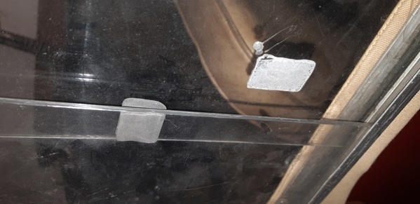

J'ai voulu changer une ampoule HS au tableau de bord car la partie gauche du compte tours ne s'allumait pas. En regardant derrière j'ai vu un merd*** incroyable dans les fils, et en rangeant un peu j'ai trouvé une cosse branchée nulle part et une fois branchée sur l'ampoule en question, tout remarche ! Idem pour le totaliseur kilométrique qui fonctionne sans soucis depuis que j'ai remis les différents branchements en place.
J'ai aussi monter des petits patins antivibrations, sans grande conviction, sur les vitres fixes (2 par côté). Et bien à mon grand étonnement ça fonctionne très bien, reste le manque d'élégance du système ...
