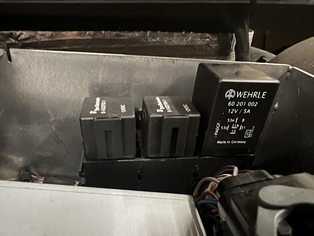

Bonne nouvelle j'ai identifié mes trois relais, ils sont dans le coffret électrique avec les fusibles et le calculateur dans une Morgan plus 4-2 équipée du Ford GDI, faciles à trouver et à changer et bien protégés, mais malheureusement ce ne sont pas des modèles anciens en alu mais une version en plastique. :(

StAulaire a écrit :Bonne nouvelle j'ai identifié mes trois relais, ..
Tu peux voir la référence ?

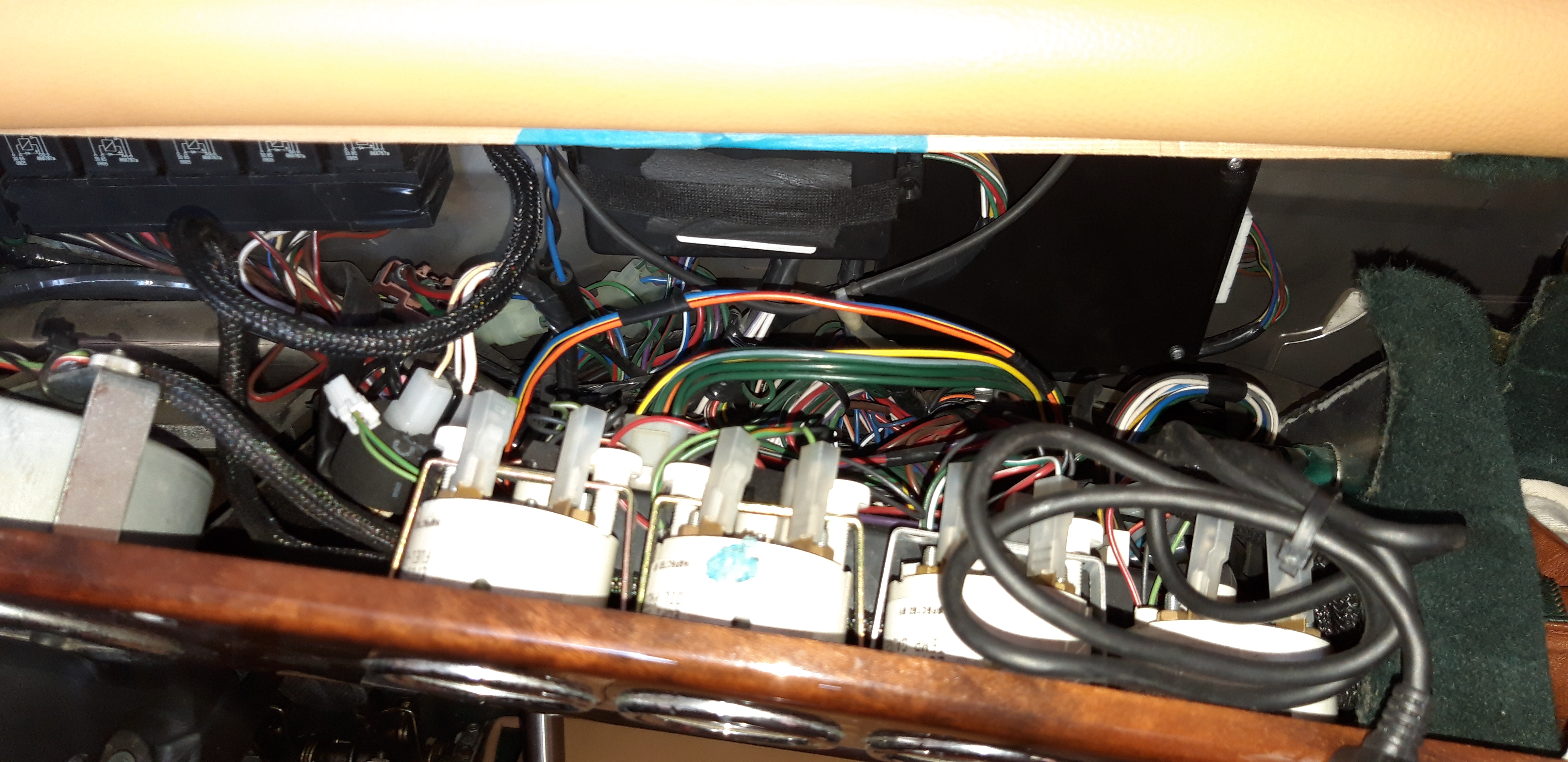

Moi je sais ou se trouvent 5 relais de mon Roadster serie1... derriere le tdb au -dessus de la colonne de direction (on les voit en haut a gauche sur la photo). Tres pratique de devoir tomber le tdb voir retirer le volant pour y acceder! En revanche ils semblent que ce soit 5 relais identiques....

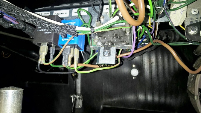

Et bien moi je n'en avais pas sur mon tourer, du coup j'en ai mis. :D

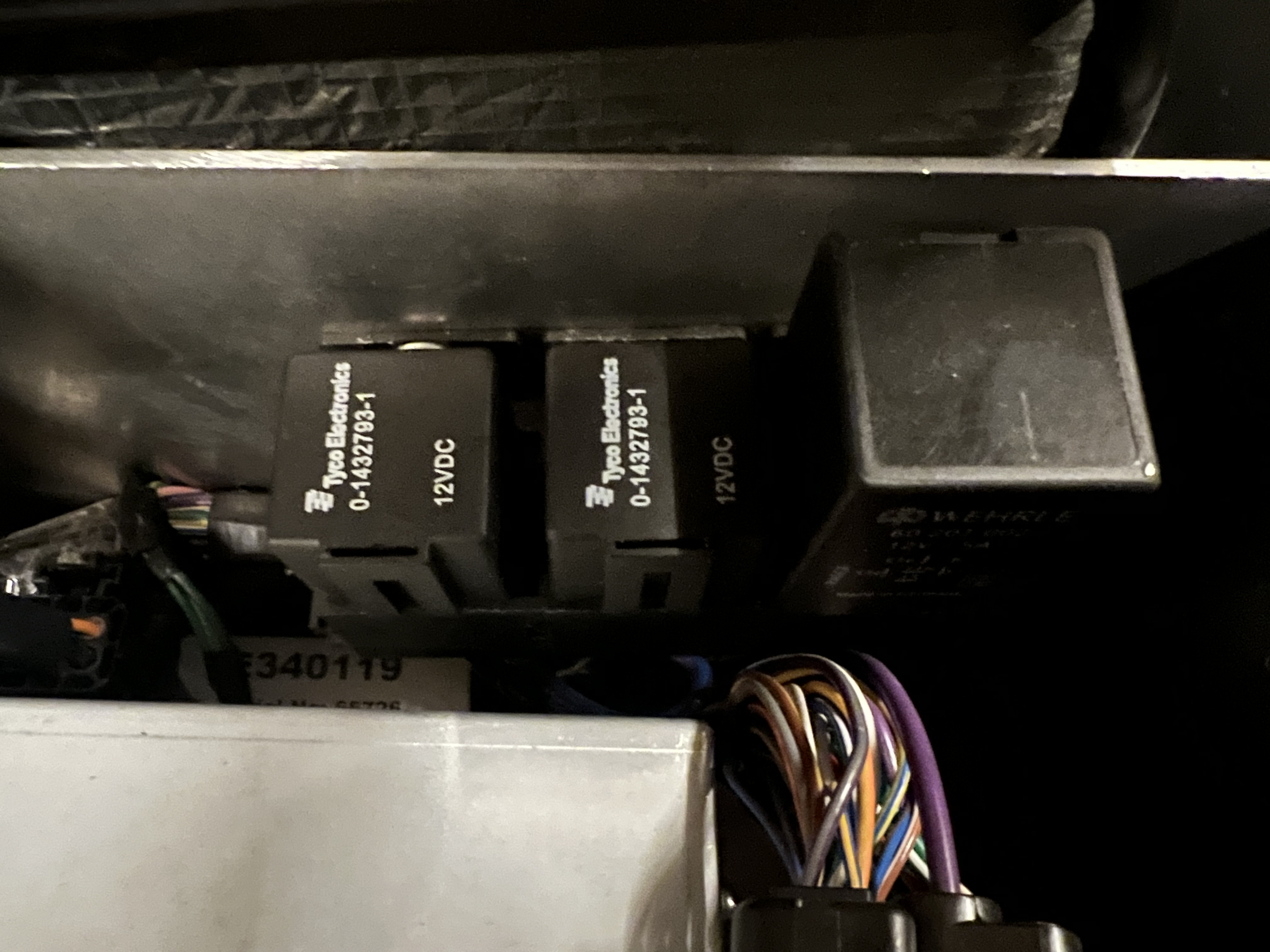

J'ai pu identifier trois relais (pompe à essence et essuie glace) dont voici les références en photo CorsaRed le troisième ?
J'ai également pu voir sur le site de Morgan Belgique que deux relais pour Morgan Plus4 GDI étaient proposés, 30 € pour le relais pompe à essence et 84 € pour le relais essuie glace. Cela me semble très cher pour des relais.

Les 2 relais de gauche sont des relais standards 12V 40A 5 broches, 3,90€ chez Oscaro
https://www.oscaro.com/relais-courant-d ... 3831-800-p
Le relais des essuie-glace, il y a une référence équivalente chez Oscaro à 18,60€:
https://www.oscaro.com/relais-intervall ... 7811-796-p

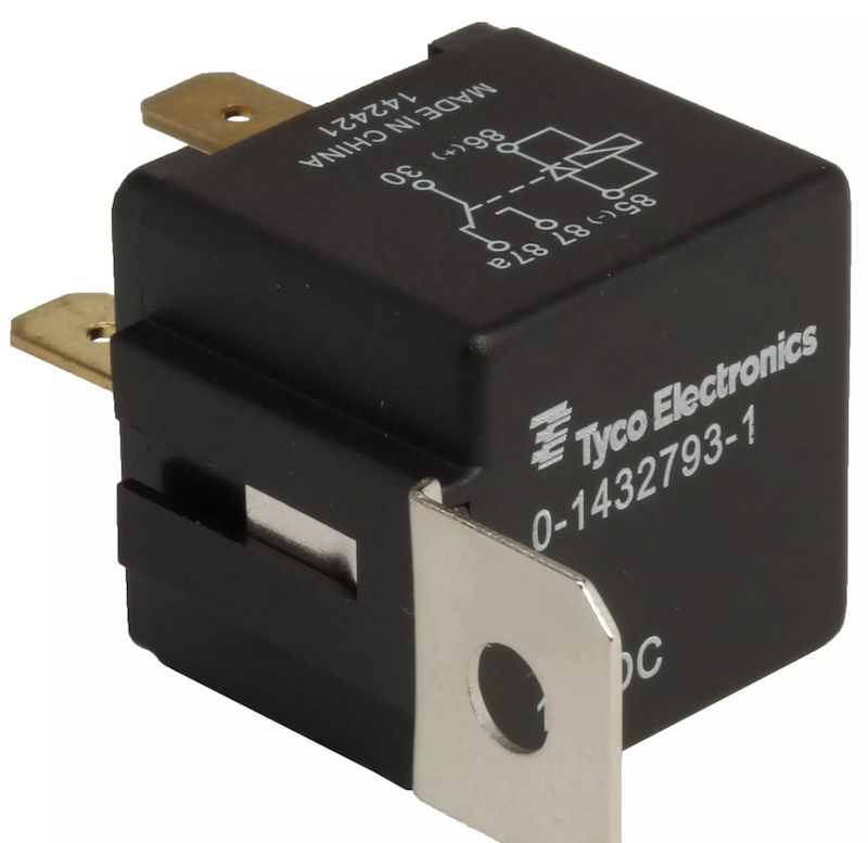

4HP a écrit :Les 2 relais de gauche sont des relais standards 12V 40A 5 broches, 3,90€ chez Oscaro
Je ne voudrais pas faire ma sucrée et repartir dans de vieilles discussions mais:

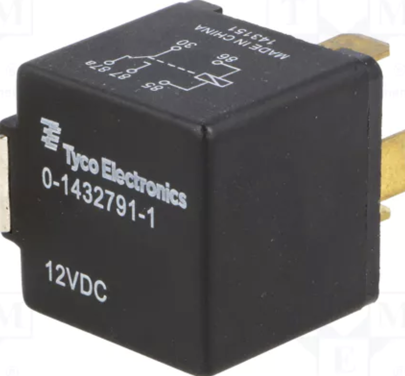

Je vois une diode entre 85 et 86 sur l'original "Tyco 1432793-1" que je ne vois pas sur le diagramme de celui d'Oscaro.
Celui chez Oscaro correspond au "1432791-1"
Il y en a qui POURRAIENT correspondre, avec un diagramme équivalent: (vérifier toutes les caractéristiques !!)
Bosch 0 986 AH0 135 à 4,70 €
Bosch 0 332 209 152 à 13,90€
... et peut-être d'autres, mais là j'ai la flemme de chercher ...

Merci pour ces informations. Effectivement sur les BOSCH il y a une diode comme sur ceux d'origine.
En look ils semblent identiques.
Mais pourquoi de telles différences de prix, c'est un rapport de 4 à 5 ...y aurait-il vraiment une différence de qualité ?

En effet mieux vaut prendre la version avec diode de roue libre, il y a quand même un peu d'électronique dans ta voiture.
