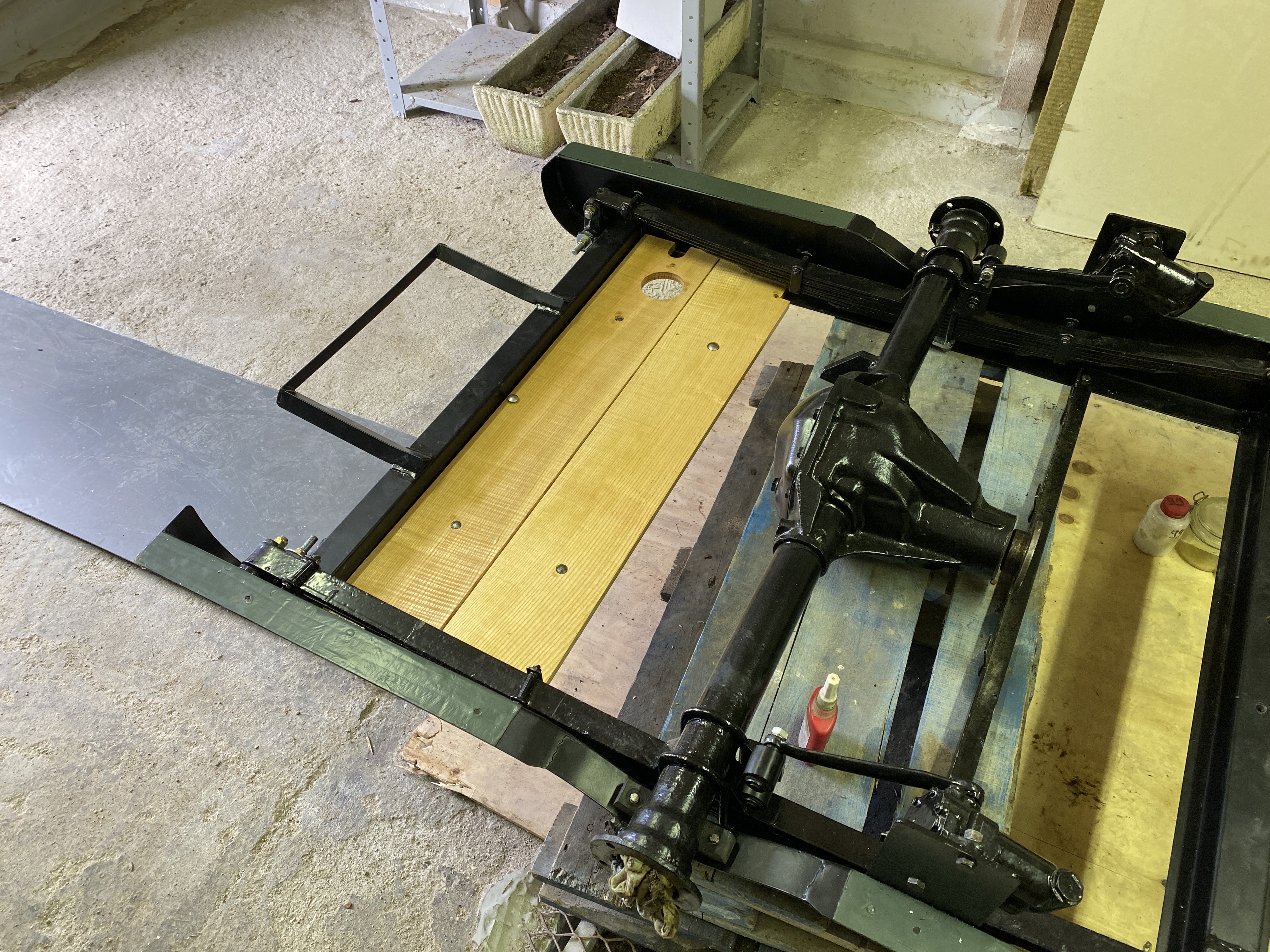

mat3883 a écrit :... posé les planches de celui ci sur le châssis mais bien évidemment on va devoir démonter les lames pour pouvoir la fixer… faire et défaire c’est toujours restaurer ^^
Tu expliques pourquoi enlever les lames pour fixer les planches du réservoir ?
Parce que le solution la plus simple reste de lever le pont avec un cric.

LOU01 a écrit :Tu expliques pourquoi enlever les lames pour fixer les planches du réservoir ?
Il me semble que les boulons qui tiennent le réservoir sont situés sous les lames.
de même il faut mettre le plancher en avant du pont avant de mettre les lames de ressort, sinon ça passe pas.
Et puis quand la voiture est dans cet état, si tu soulèves le pont, tu soulèves toute la voiture, sur le tourer la plaques qui tient les lames sont en butée sur le châssis

4HP a écrit :Il me semble que les boulons qui tiennent le réservoir sont situés sous les lames.
C’est ça …

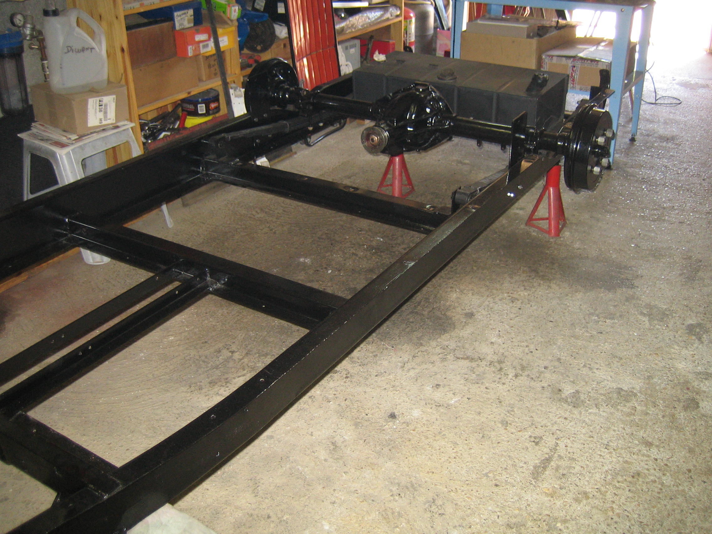

Il a fallu que je sorte des images, parce qu'aucun souvenir de ce détail, mais en y regardant de plus près, les planches du réservoir sont en place quand j'ai remonté les lames :
4HP a écrit :...Et puis quand la voiture est dans cet état, si tu soulèves le pont, tu soulèves toute la voiture, sur le tourer la plaques qui tient les lames sont en butée sur le châssis
Certes, mais il suffit de brider le châssis au sol et tu soulèves côté par côté pour glisser tes vis.

4HP a écrit :de même il faut mettre le plancher en avant du pont avant de mettre les lames de ressort, sinon ça passe pas.
La notre est en 2 parties et j’ai cru voir sur des photos des versions entières avec juste une encoche. Du coup autant qu’on refasse un truc en 1 partie ou j’ai loupé un truc ?
Autre point, pour les plancher on a du cp backelise que j’avais notamment utilisé pour refaire les passages de roue de la caisse en bois. On vis ça direct sur le châssis sans mastic pour que l’eau puisse s’évacuer si besoin c’est bien ça ?
Messages : 8663
Messagepar LOU01 » 07 mai 2023, 17:48
mat3883 a écrit :....La notre est en 2 parties et j’ai cru voir sur des photos des versions entières avec juste une encoche. Du coup autant qu’on refasse un truc en 1 partie ou j’ai loupé un truc ?...
Et oui pourquoi est-il en deux parties, pour une simple raison économique propre à la MMC !
Une planche de la dimension du réservoir a un coût non négligeable, par contre une planche de coffrage de maçonnerie ne m'a couté que 2,50 €, coupée en deux vous ne rejetez qu'environ dix centimètres et voilà pourquoi le plancher de soutien du réservoir est en deux parties.
Maintenant si votre budget de restauration vous permet une dépense pharaonique, libre à vous... ;) ....
Messages : 8663
Messagepar LOU01 » 07 mai 2023, 17:51
mat3883 a écrit :....Autre point, pour les plancher on a du cp backelise que j’avais notamment utilisé pour refaire les passages de roue de la caisse en bois. On vis ça direct sur le châssis sans mastic pour que l’eau puisse s’évacuer si besoin c’est bien ça ?
Moins tu mets de rétention possible d'eau de pluie ou de condensation, mieux c'est !
(et tu fais des économies de dingue, le mastic c'est hors de prix !)... :lol: ...
Messages : 4746
Messagepar 4HP » 07 mai 2023, 19:15
mat3883 a écrit :La notre est en 2 parties et j’ai cru voir sur des photos des versions entières avec juste une encoche. Du coup autant qu’on refasse un truc en 1 partie ou j’ai loupé un truc ?
J'ai refait en 2 parties en CP marine, mais pourquoi pas bakélisé.
Il me semble important de bien protéger le champ du CP qui me semble l'endroit le plus apte à absorber de l'eau.
Approche différente de celle de Lou01 dans mon cas en ce qui concerne l'étanchéité.
J'ai mis un joint mousse, à surface lisse de façon à ce qu'il n'y ait pas de rétention d'eau dans les alvéoles, de façon à ce qu'il dépasse un peu du châssis et fasse étanchéité une fois comprimé par les vis de maintien.
Le risque d'une rétention d'humidité par capillarité entre la tôle du châssis et le CP n'est pas négligeable.
Je n'ai jamais remarqué d'humidité, pas de moquette au sol dans mon cas, seulement un tapis caoutchouc que je n'hésite pas à enlever entre 2 sorties pour faire respirer tous ça.

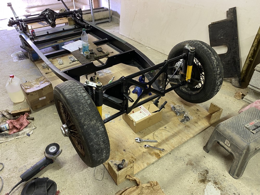

Hello
Petite avancée ce we!
Mise en place des disques de frein avant en changeant les roulements. Mise en place des étriers de freins qui avaient été refait. Remontage des roues
Pour l’arrière, nous démontage des lames pour remettre la planche du réservoir que l’on a profité pour repeindre en parallèle
J’ai pris toutes les cotes pour refaire tous les planchers au propre.
On en est a refaire les 2 essieux arrière et la grosse galère pour les démonter afin de changer les roulements…
On va devoir se débrouiller pour trouver une presse car la c’est impossible à sortir…
